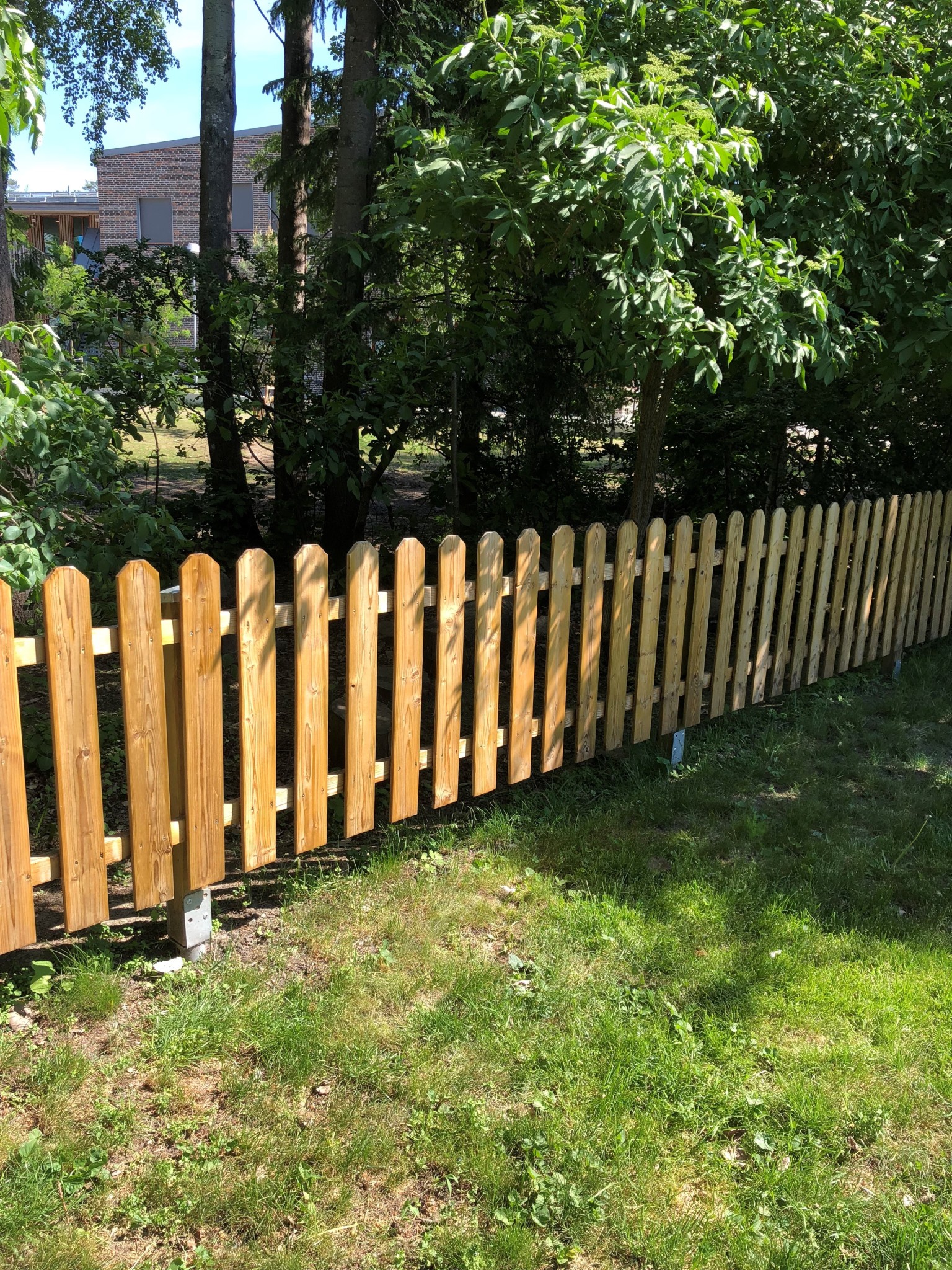

Hur långa markskruv behöver man för staketstolpar? Om man har 200 cm CC mellan stolparna och ca 90 cm högt staket. Behöver man gå ner till frostfritt djup med markskruv?
Jag kan bara säga att vi hade ganska djupa markskruvar för vårt staket för vårt staket går mot skolan med massa barn och de har tendes att springa till vår gräns och stå där luta sig mot staket:)
Detta köpte vi in
https://www.jula.se/catalog/bygg-och-farg/beslag/byggbeslag/jordankare/jordankare-340619/#tab02
Och det var jättejobb att skruva ned det. Rekommendera dig inskaffa jordborr.
Du kommer märka att alla markskruv sitter inte som berg om du gräver för hand gropen pga av att dels blir gropen mycket större dels för man stöter på stenar på vägen ned när man skruvar och dels så finns det massa rötter, lera förutom stenar.
Vi har inte alls ångrat oss att vi valde så djupa, det kommer hålla länge och nästa gång vi behöver byta staket så har vi redan grunden färdig.
vårt staket projekt för 2år sedan. Den står lika stadigt!!
