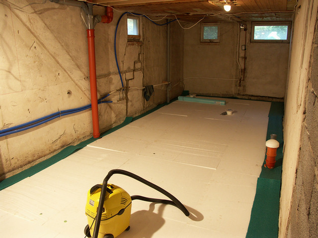

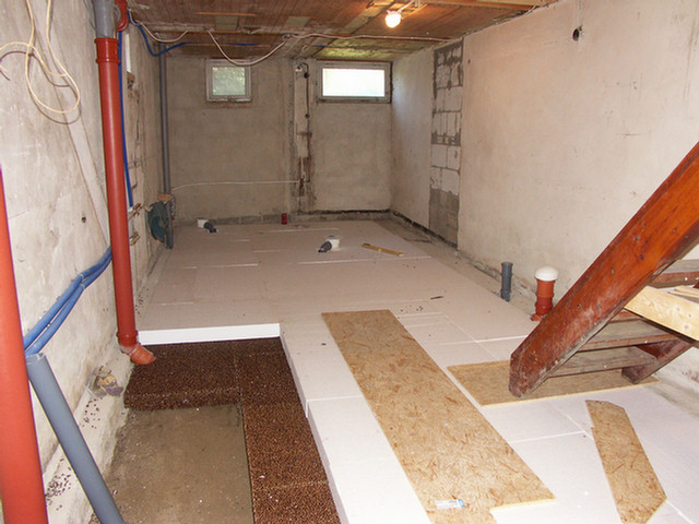

Nu ligger all isolering på plats. Det blev lite extra jobb med ytterligare avjämning när isodränskivorna las ner - antagligen är man överdrivet petig men det känns bättre än att låta bli.
http://www.mugglo.net/kallare/PICT4356.jpg
Här syns också radonsugröret.
http://www.mugglo.net/kallare/PICT4361.jpg
Avlopp och golvbrunnar tog längre tid att ta sig runt, dessutom ska ju dessa justeras in i exakt rätt höjd också.

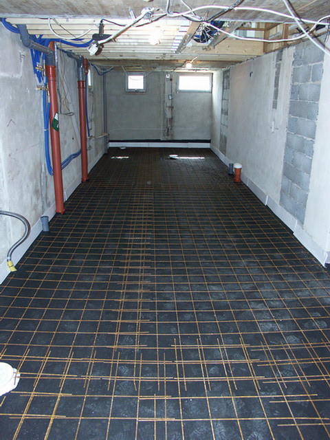

All isolering är på plats och vi har också gjutit fast avlopp och andra genomföringar.
Det gröna på bilden är cellplast typ Skogsmulle-liggunderlag - detta ligger på sulan för att skapa en rörelsemån för plattan när isoleringen pressas ihop med tiden. Vet inte om detta funkar men ryktet säger att det är en bra ide.

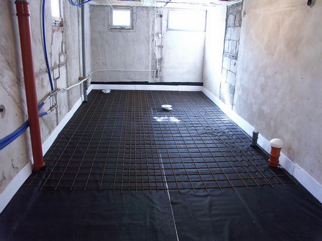

Därefter rullade vi ut plast (radontätning) samt geoduk. Har slutat fundera på varför jag gör saker i detta projekt så vad geoduken är bra för när plasten ändå ligger där, det vettefasen. Den skyddar iaf plasten en aning när man meckar med armering och annat.
Har också lagt tunn frigolit längs väggarna för att förhindra att betongkakan fastnar i väggarna. Detta ska vara en flytande konstruktion. Denna springa tätas sedan med lämplig fogmassa.
Armeringsnäten var roliga. Speciellt kul var det att böka in 5x2,05m nät genom två dörrrar och en garageport. Fråga mig inte varför jag kapade nätet så stort. Näten läggs med två rutors överlapp. 6mm armering används.

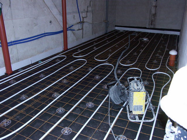

Innan distanserna till armeringsnätet monterades rullades golvvärmeslangen ut. 20mm pex är tråkigt att hantera och ännu tristare är det när det ligger 240m på rullen. En slangvinda konstruerades:
http://www.mugglo.net/kallare/PICT4387.jpg
Efter några modifikationer fungerade den riktigt bra:
http://www.mugglo.net/kallare/PICT4400.jpg
http://www.mugglo.net/kallare/PICT4404.jpg
Att rulla ut slangen gick smidigt. Läggs på cirka cc30cm och najas fast i armeringen.
http://www.mugglo.net/kallare/PICT4407.jpg

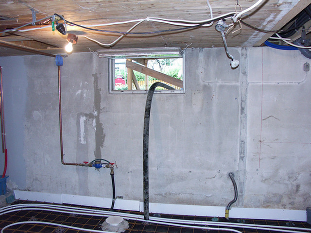

För att på ett smidigare sätt kunna provtrycka alla tre slingorna samtidigt meckades en uppgraderad provtryckarpryl ihop som istället sitter monterad på fördelningsblocken. Det är väl så dom riktiga rörgubbarna gör så då vill ju inte jag vara sämre:
http://www.mugglo.net/kallare/PICT4412.jpg
Vatten fylls på i returblocket och avluft + tryckmätare sitter på framledningen, överst. Resten av värmesystemet är faktiskt redan inkopplat på dessa block, men bortkopplat via två ventiler.
För att enkelt kunna fylla på vatten användes det framtida tappstället för tvättmaskinen.
http://www.mugglo.net/kallare/PICT4413.jpg

Hej Mathias,
Som vanligt imponerande, både arbetet och dokumentationen!
En fundering på bilden med WC-avloppet. Vågar du lägga slang så nära stosen med risk för att dra en skruv (givetvis bara om du har golvmonterad WC) i slangen?
Peter
Peter
Tack,Wigert skrev:
Med golvholk vore det nog osmart men här är det vägghängda toaletter som gäller och dom står bara på golvet, inte ens fixturen har skruvar. Det blir ju en liten nisch längs med väggen också, men den skruvas bara i väggen och limmas i golvet.
På några ställen ska jag regla upp med plåtreglar, där ligger slangen med ordentlig marginal iaf....

De tre slingorna är nu provtryckta med gott resultat. Wirsbos dokument för egenkontroll av täthet (finns på Wirsbos hemsida) är ifyllt och arkiverat. Provtryckarmanicken fungerar utmärkt även om det skulle vara bättre med en manometer som är graderad till 2kg istället för till 10kg.
