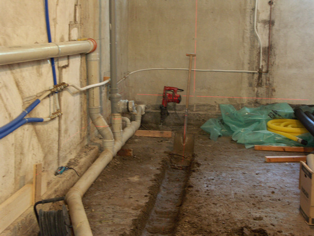

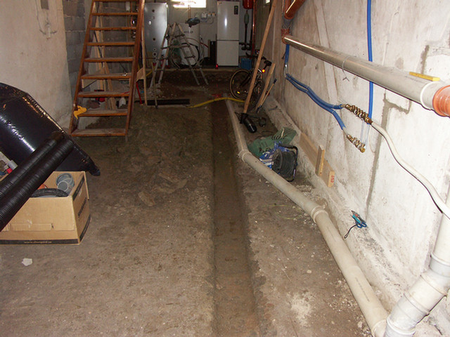

Inkommande el som tidigare gått i taket, ligger nu nedgrävt unders i konstruktionen (gula röret på bilden).

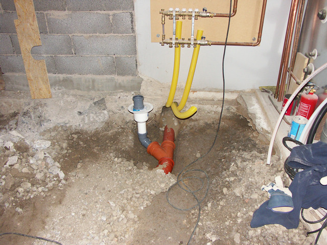

Även i befintlig tvättstuga har golvet hackats upp för att förbereda för framtida arbeten - fallet på avloppet mot garaget var helknasigt och på bara tre meter har vi hittat 17cm som kan fördelas på resterande sträcka....
TUR säger jag att frugan inte var hemma när det stökades i det "heliga rummet".

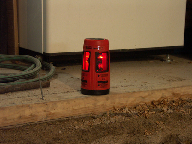

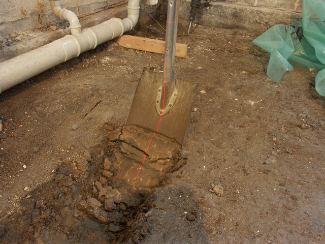

Mr Tammoliner är grymt användbar och fungerar nu riktigt bra:
Spikrakt blir det när man gräver.
Och så här ser det ut med det vertikala strecket påslaget - detta används för avvägning bådet av jordgolvet inför isoleringen, samt vid invägning av avloppet.

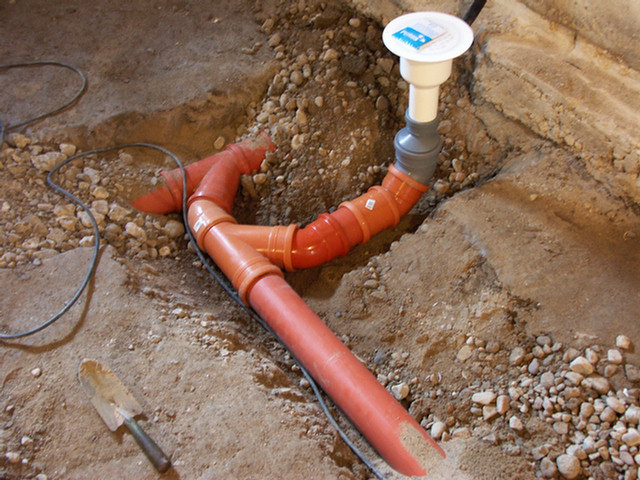

Som synes på denna bild kan också fallet fördelas lite bättre, så avloppsrören kommer längre ner i konstruktionen. Visst är det fint med T-rör vid varje avstick? Men så läcker det också.....

Man kan alltid använda skjutmuffar men jag tycker det är enklare med dubbelmuffar där jag inte behöver skjuta på muffen. Annars måste jag fundera på om muffen kommer centrerad över skarven och kanske tillochmed göra markeringar på röret så jag vet att muffen kommer mitt på.gunne skrev:
Fysatan vad dyrt det är med avlopp föresten. Tror jag har handlat rör och krökar för nästan 4ksek nu. Å andra sidan är allt gammalt skit borta nu och det är nytt från ände till ände. Men detta projekt tar faktiskt priset i att kosta mer än vad magkänslan sa. Innan planeringen började gissade jag på max tiotusen för hela jobbet vilket ju är riktigt korkat tänkt. Det tredubbla är närmare sanningen.

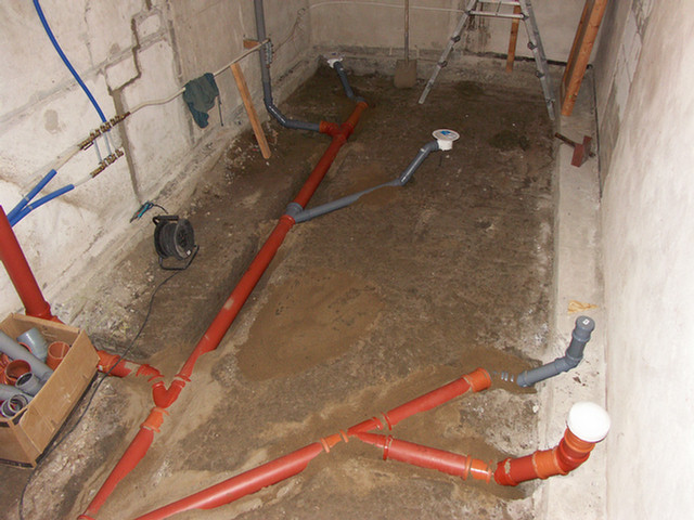

Dags för en uppdatering.

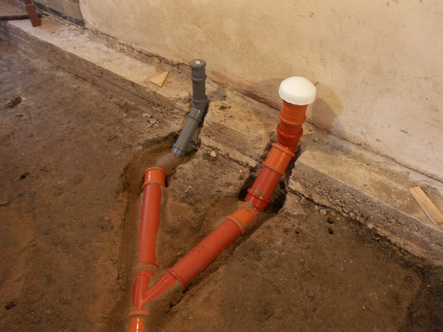

Avloppet är nu helt klart. Arbetet är ju inte speciellt svårt men det är en hel del pyssel att få allt på plats på ett bra sätt. Här är det totalt 9 anslutningspunkter på huvudröret så det kanske inte är så konstigt att det tagit ett par dagar.
Framtida toalett + handfat i ett Spa-rum:
På ett par ställen användes brunnar med anslutning nedåt - praktiskt där plats finns.
Allt är invägt med 1,5% lutning mha Mr Tammo, förhoppningsvis funkar det bra.
Jag kan också konstatera att avloppsrörsdelar är dyrt. Jag har inte räknat efter exakt men det är säkerligen cirka 4000sek som är nedgrävt i backen. Jag vet dock ett ställe där några sköna slantar kunnat sparas in - jag har inledningsvis handlar markrör etc på byggmax. Där finns dock inte grenrör och vinklar med dubbla muffar vilket gör att man behöver många skarvmuffar (dubbelmuffar eller skjutmuffar). Går man till en mer välsorterad butik och handlar (till rätt pris) kan man förstås köpa rördelar med muffar i alla ändar och dessa delar är inte dyrare än sina kusiner som saknar en muff.
Som kuriosa kan nämnas att i butiken där jag gjorde de sista inköpen kostade en rördel 100sek på hyllan i butik. Jag betalade 33kr. Det finns lite marginaler att knapra på.... :=)
Vidare har markrör använts även "inomhus" och det beror på att priset var lägre. Det blir inga problem med hetvatten och i de flesta avseenden är gråa och röda rör likvärdiga (finns en del att läsa om detta på forumet). Däremot finns det gråa rör som inte får gjutas in och det kan ju bara bra att komma ihåg.
Här syns anslutningen för avluftningen som är dragen upp på vinden (höger) . Där är det förberett för att göra en takgenomföring men tillsvidare används en backventil (den vita hatten på någon bild). Avluftningen sitter inte sist på stammröret men sett till var toaletterna är placerade sitter den sist.

Det gula är transportrör för framtida golvvärme i resten av källaren. Två 20mm pex går faktiskt i ett gult rör. Fast jag har ett gult i reserv om det skulle jäklas.

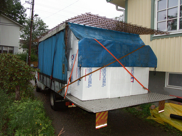

När detta skrivs sätter jag mig bilen och åker till Lissma + MDT AB för att hämta 45kvm Isodrän 25 100mm, 40kvm cellplast S100 100mm, 4 armeringsmattor 2,35x5, + lite åldersbeständig plast. Eftersom armeringen är aningens bredare än flaket på bilen är jag lite osäker på hur lastningen ska gå till... men med Le Transit brukar det mesta lösa sig. Bilder kommer.
Hemma igen:
Dom skrattade åt mig på Lissma Såg (som nu är Beijer) och sa att jag aldrig skulle få på 23 balar isolering - dom hade förstås fel. Transiten rockar som vanligt. 80kvm 100mm isolering på ett bräde är jag rätt nöjd med.
Passade också på att prata lite mer med MDT (där finns kompetens på mark och drän teknik!). En liten förändring görs i konstruktionen, plasten flyttas uppåt en bit.
