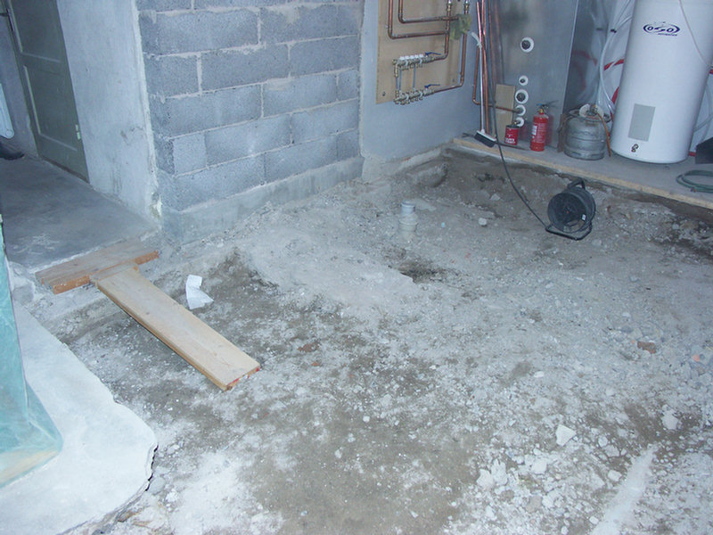

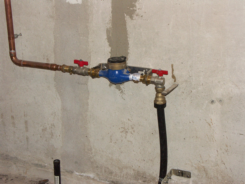

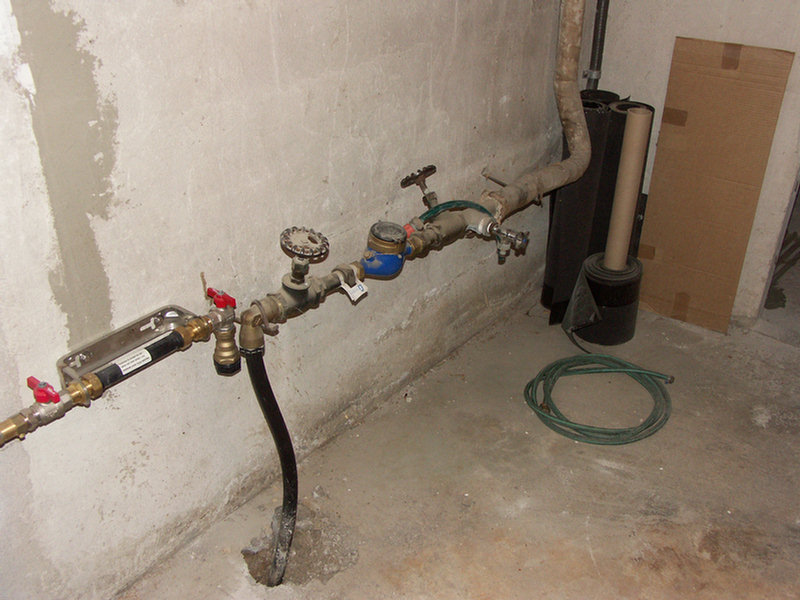

Som ett första steg måste det gamla tappvattnet kopplas bort och anslutas till det nya stamnätet. Delar av de gamla vattenrören ligger i gällargolvet.
Med allt gammalt borta ser det lite trevligare ut:

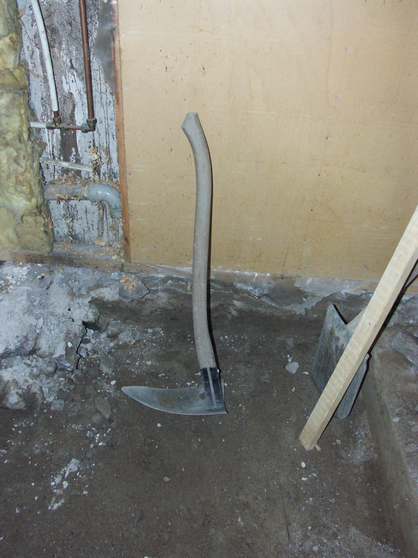

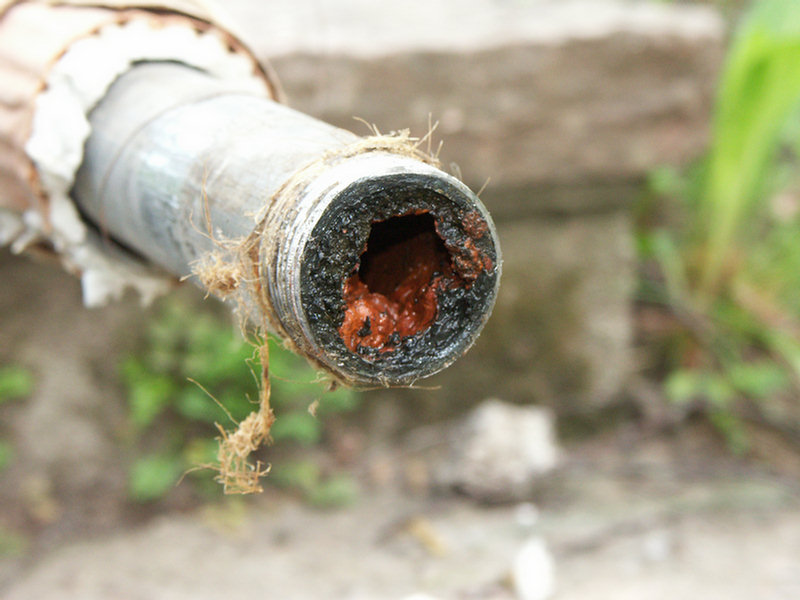

Gammla järnrör ser inte alltid så roliga ut innuti:

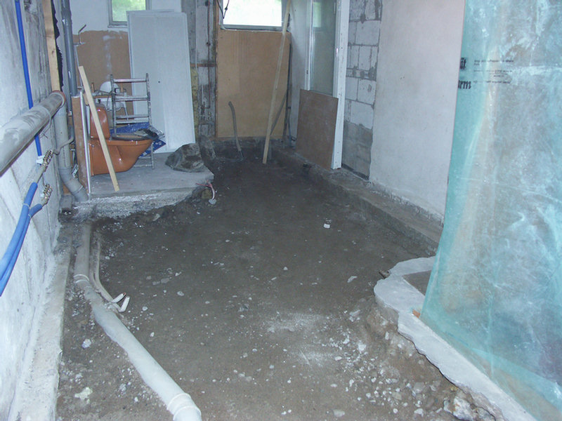

Två dagar grävning senare är det grävt ner till orörd jord.
Vi gräver ungefär 20cm under sockelns överkant. Ingen som är sugen på en Gustavsbergstoa i genuint och tidstypiskt utförande?
Fyllhammaren måste vara källarmästarens bästa vän? Ett av världens bästa redskap.
Snart är det dags att fixa en permament lösning på det nu temporära avloppet:

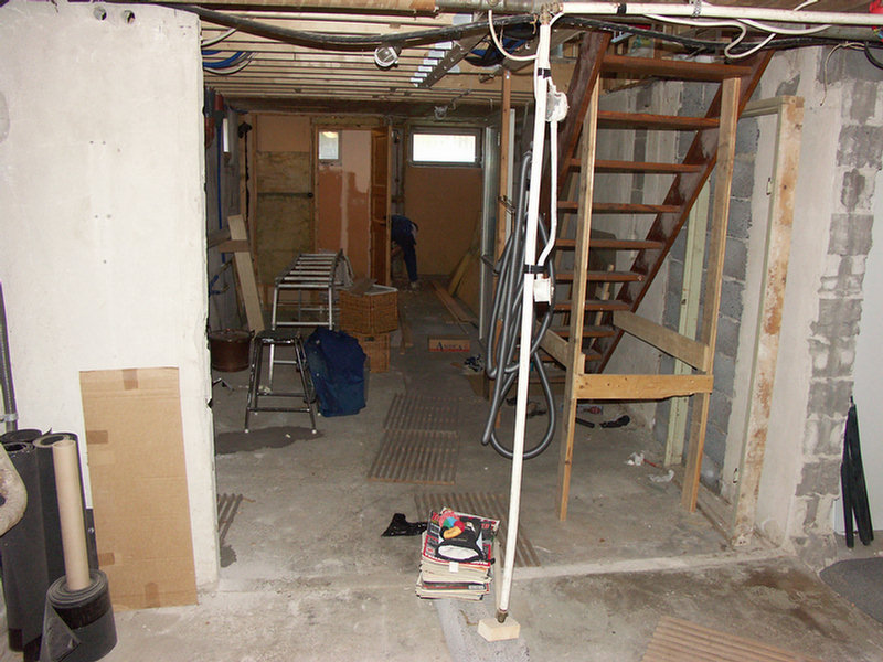

Lite mer sten har det blivit. Högen är lika lång som Transiten och över en meter hög. Ska vi gissa på 15-20 kubik?
http://www.mugglo.net/kallare/PICT3985.jpg
Det är fortfarande några kvm kvar att gräva och därefter skall jordgolvet vägas av på rätt nivå - det ska bort 5-10 cm till på några ställen.

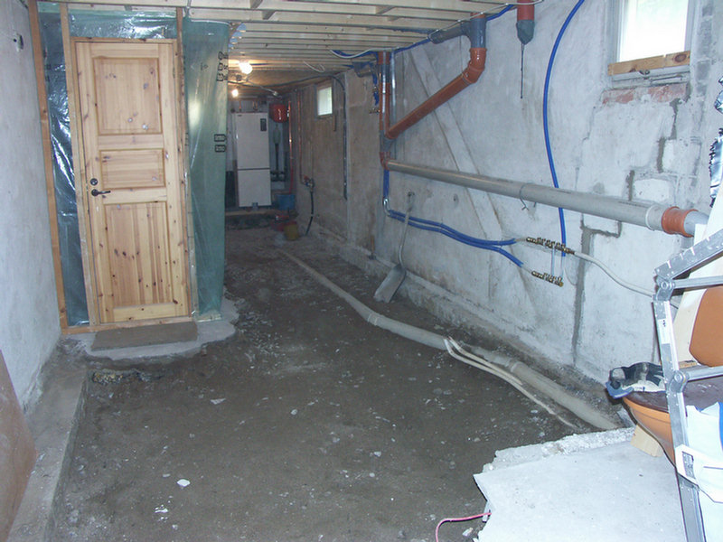

Har påbörjat finavjämningen av golvet, det ska bort några centimeter till av lera/jord.
Detta var så tråkigt att jag var tvungen att tröstköpa en självnivelerande laser idag, så att åtminstone avvägningen av golvet blir kul. Dessutom bygger jag ett kök åt brorsan just nu så det passar rätt bra med lite laserstrålar... En Tamoliner III blev det.
Prisbilden böjar klarna. Det verkar som att isolering, armering, byggplast etc kommer kosta cirka 14000. Golvvärmerör är ytterligare ett par tusenlappar och därefter tillkommer ca 8000 för betongen (ink bil med ränna).
