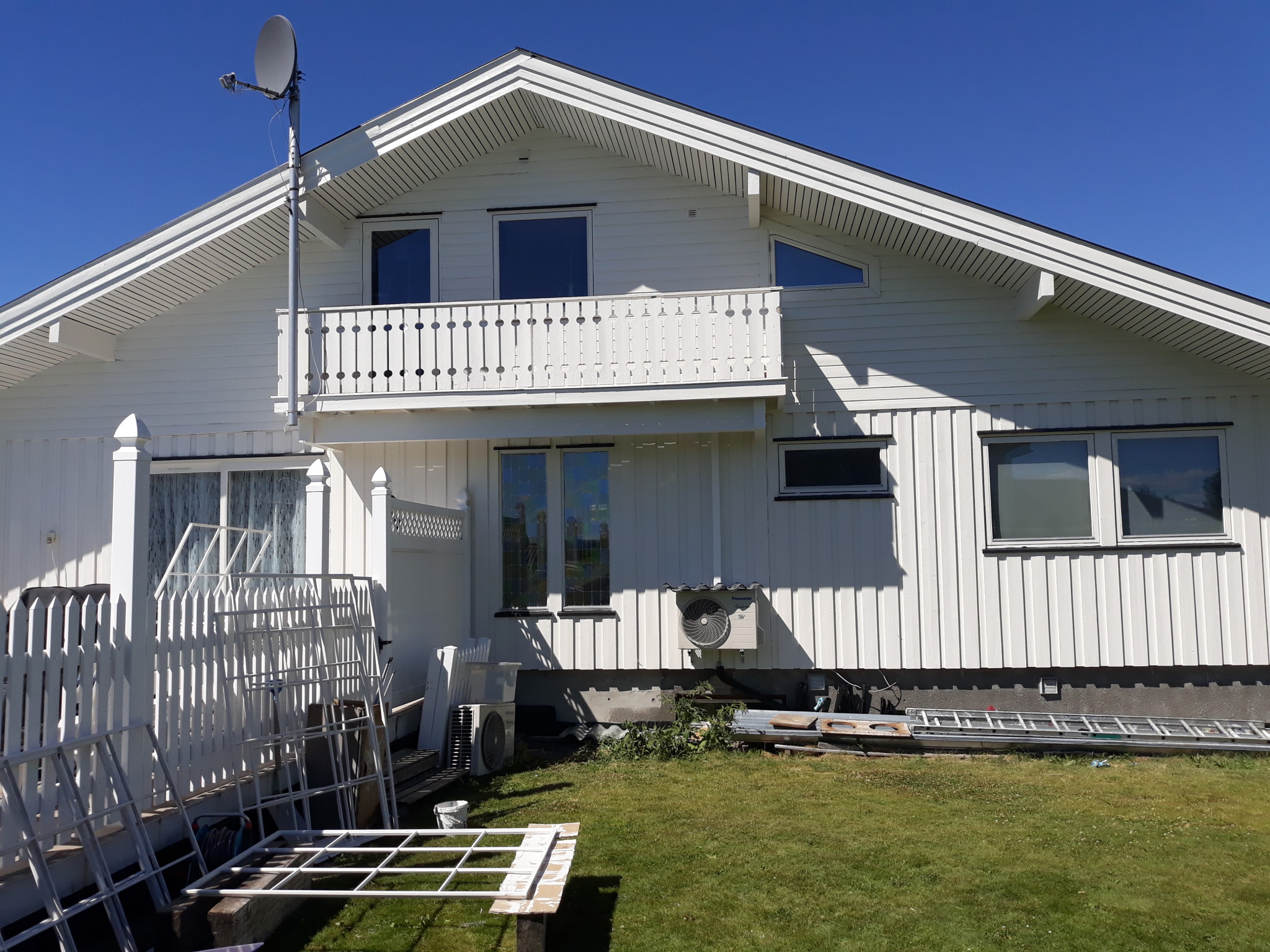

Nu har vi grundmålat framsidan, den är drygt 17 meter lång och med en gavelspets på mitten . Det var 5 timmars arbete av oss båda två en dag + att min sambo målade ca 3 timmar dagen innan. Det som tagit mest tid är undersidan av taket och runt hängränna/stupränna. Använde bara stege när jag målade gavelspetsen och det fungerade alldeles utmärkt. Ca 15 liter färg gick åt.
Jag har sprutat många husfasader men första lagret använde jag roller och pensel.
blev bra och får inte snåla på färgen bara
