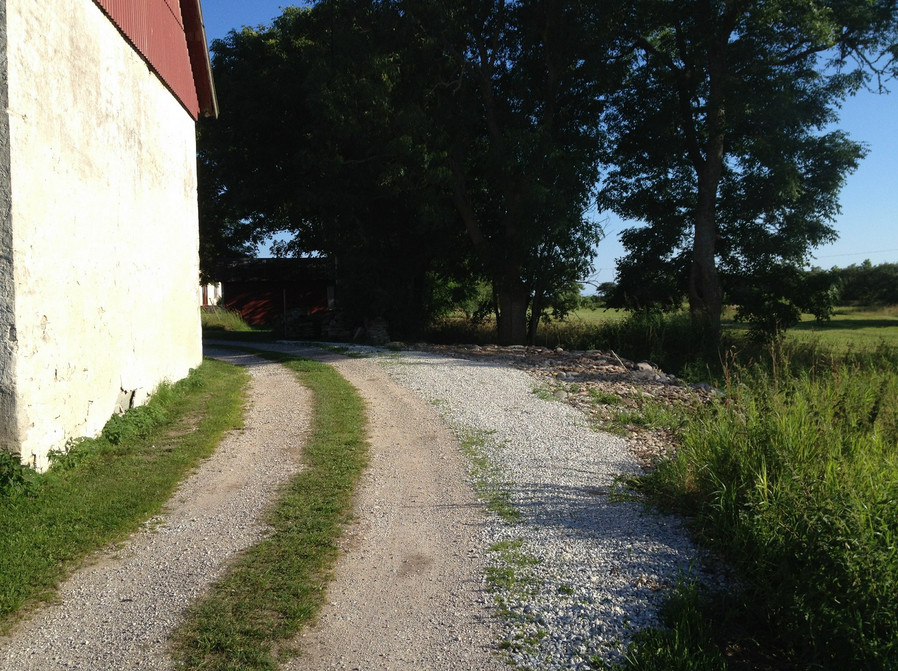

I dagsläget ligger vår avloppsbrunn och väg precis intill varandra vilket gör att det blir väldigt nära för slambilen. Nu håller vi på att rita på en altan vilket skulle göra att denna vägen blir "avstängd" för slambilen. Slambilen måste i så fall parkera ca 6 meter längre bort. Tror ni det blir problem? De borde väl nästan ha så långa slangar? Kanske t.o.m klara 20 meter om det skulle vara så?
Kolla med kommunen.
Här på Gotland är det max 10 meter annars får man hålla med egen förlängningsslang eller installera ett rör som bilen kan ansluta till.
Det hela har inte med hur mycket slang det finns på bilen att göra, utan personalens arbetsmiljö. Det är mycket tungt att dra långa slangar hela dagarna.

Det var ju en liva debatt om detta för något år sedan. AMV gick ut och sa att 10m är max för slamkillens arbetsmiljö. Men sen efter några månader med dessa regler kom det lättnader i regelverket.

Och här är orsaken till reglerna:
http://www.av.se/dokument/Teman/transport/info_slamtomning.pdf
Alla ska självklart ha en dräglig arbetsmiljö. Men hos mig har kommunen lagt problemet på den enskilde husägaren istället för att utveckla tjänsten (kostnadsregleras då självklart) så den passar både chauffören och husägarna.

Det var inte 24 ton. Det var visst 26 ton kommunen ville tvinga på fastighetsägarna + en vändplats!:
Trafiksäkerhet
På många ställen har slamfordon svårt att ta sig fram. Ibland får de backa långa sträckor och vända i terrängen och på stugtomter. En del vägar är smala grusvägar med dålig bärighet och skymd sikt.
På grund av detta ska vägarna vara minst 3,5 meter breda och nedhängande grenar och buskar ska beskäras så att sikten blir fri. Om slamfordonet ska köra in på privat mark måste det finnas utrymme för bilen att vända, samt komma till och från tömningsstället utan att behöva backa annat än vid vändning. Vägen ska också vara dimensionerad för slambilen som kan väga upp till 26 ton.
