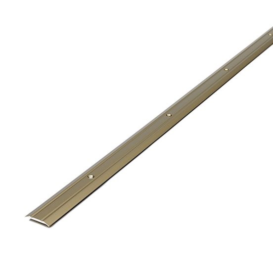

Om man lägger samma typ av golv i mer än ett angränsande rum verkar en del lägga golvet "rakt igenom" dörröppningen och inte sätt dit någon tröskel.
Om man gör så hur brett skall golvet läggas i dörren dvs skall golvet ligga under sidokarmstyckena eller bara vara så brett att det passar när karmarna satts dit?
Önskar också synpunkter om för och nackdelar med att göra på detta sätt jämfört med att ha en tröskel?!

Det snyggaste och enklaste är nog att lägga golvet innan dörrkarmarna monteras.
Karmarna behöver ju inte stå och vila på golvet, utan kan sitta 0,5 mm över så att golvet kan röra sig fritt.
Att bygga utan trösklar är bra om man tänker långsiktigt, så att man skall kunna ta sig fram med rullator och rullstol.
Det blir också lättstädat. Men kanske ljudisoleringen mellan rummen blir lite sämre.
Å andra sidan skall man ju ändå ha luftväxling för att ventilationen skall fungera.
I mitt hus finns inga trösklar, med golvet är delat i dörröppningarna och skarvarna är täckta med en aluminiumlist.
Då blir det lättare att lägga s.k. klickgolv, och golvdelarna får lite rörelsemån.

Försök få det under karmen. Sedan finns det speciella lister för läggning över stor yta eller genomgång vid dörr för att skapa möjlighet till rörelse om du lägger flytande golv, lite beroende av golvfabrikat, för den här typen av läggning och i samma ytskikt som golvet. Vissa har en u-profil i metall som monteras och sedan tryckas en list fast i den så man slipper synliga skruvar. Så kolla på tillbehör hos de kända golvfabrikaten för att se hur man kan göra.
