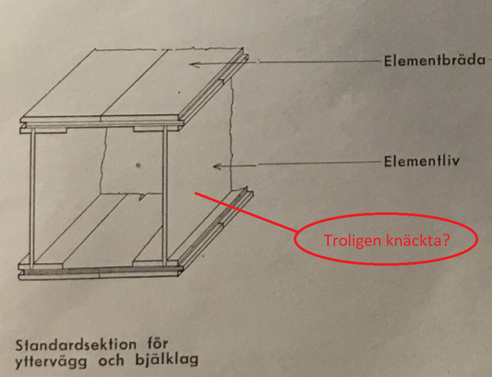

Efter ett missöde där entrén till v-rummet skulle få "öppen planlösning" trillade taket ner ca 2cm och blev hängande på det viset innan jag fick stämpat upp det och förstärkt med en T-stålbalk över spännvidden, ca 1,60m lång.
Det verkar som elementens ändar vilade på något av det jag tog bort. Ingen behöver berätta hur dum jag är för det vet jag redan
Har plöjt trådarna här på forumet, och med rätta benämningar, är min slutsats att mina "elementliv" har kollapsat då avståndet mellan tak/golv- "elementbräda" inte längre är samma.
Denna defekt verkar sträcka sig ca. 1,50m i längsled (har inte plockat bort klickgolvet och tittat efter ännu) på så många element som balken är lång. dvs 1,60 delat med 20cm så 8st element. Värst bågnar golvet såklart på de element som är i mitten av balken då de hängde ner mer an de andra naturligt nog.
På andra sidan T-balken mötte element som lagts med långsidorna så där har inget hänt.
T-balken är numera instucken underifrån i skarven mellan kortsidorna och långsidan alltså och bär båda. Balken vilar tryggt på reglar i ändarna.
Min fundering är hur man åtgärdar detta såklart utan att behöva ett helt nytt bjälklag som är ett "lite mer omfattande" jobb.
Det som först slår mig är att lägga k-plyfa golv ovanpå elementen och på så vis dra upp elementbrädorna mha skruv/lim mot k-plyfan. Kan leva med att golvet blir lite högre i rummet ovanför.
Är det dödfött?
Ett annat sätt vore om man kunde öppna upp elementen uppifrån med kirugiska ingrepp här och där och på något vis få in klossar som gör att avståndet mellan elementbrädorna återställs. Fast jag har inga bra ideér om hur det skulle gå till - någon?
Man kan säga att om jag visste hur mystisk konstruktion jag hade så hade jag kanske behållt den oöppna planlösningen...

Man lär sig så länge man lever, brukar det sägas. Om inte annat kanske du kan trösta dig med att få spela rollen som varnande exempel för framtida elementhusrenoverare. Hur som helst känns det inte som att
Det finns generellt sett två skäl till varför golvet kan hänga.
1. själva elementen har kollapsat på ett eller annat sätt. Det är det alternativ som du beskriver. Det som i din ritning kallas för elementliv är en 3 mm-masonitskiva, och den kan knäckas (eller i fallet med vattenskada - limmet kan släppa).
2. elementen som hängde i luften har satt sig. Elementen (de långsmala lådorna) är spontade i varandra, så även om upplaget i ena änden tas bort, så kan dessa hålla sig kvar genom spontningen, men kommer dock att hänga ner en bit.
Nu är det inte helt solklart utifrån din beskrivning - du säger att du har stämpat upp golvbjälklaget igen, och satt dit en balk. Är takhöjden i vardagsrummet åter på originalnivåer? Eller lyckades du inte stämpa upp det hängande golvbjälklaget lika mycket som det hade satt sig? Klickgolvet (som jag gissar ligger på ovanvåningen) - sviktar det ovanför där bjälklaget satte sig, eller ligger det stumt? Återkom med mer information (och gärna en ritning, om du har en), så kan jag komma med idéer åt dig.

Då förstår jag lite bättre, också varför du tänker dig att lådorna skulle ha kollapsat. Snygg lösning med T-balken, förresten.
Nu när du har gjort i princip vad du kan underifrån, så är det bästa sättet att gå vidare förstås att ta upp klickgolvet och titta efter hur det ser ut. Kanske räcker det med en mindre insats, kanske behövs någonting större.
Skulle elementliven ha knäckts, så går det att ersätta dessa med någonting annat, men det kräver en del arbete. Man får såga upp elementen (förslagsvis ett och ett, längs med elementens riktning) och kapa till en regel till rätt höjd, och sen pilla/banka in och skruva fast (jag har för mig att det är 160 mm som är rätt höjd). Sen får man sätta igen öppningen i elementet igen. Ett annat alternativ är ju som du föreslår, att skruva på plywood ovanpå golvbjälklaget. Även om ovansidan av elementen inte skulle återvända riktigt hela vägen till originalhöjd, så borde plywood + klickgolv göra golvet tämligen stumt ändå.
Återkom gärna med en bild eller två när du har tagit upp golvet, eller om du har fler funderingar.

Såga upp har jag funderat på...verkar bäst men jobbigast. Ska värka på detta ett tag men det lutar åt ett extra golvlager, tänker att just där problemet är kan jag ha plyfa för bärighet, borde räcka med två skivor 2,40x1,20 och där det fortfarande är bra fylla i runt om med spån för att rätt nivå. 22mm kanske för att safe:a, det känns ändå som den enklaste lösningen. Sedan limma och dra upp golvet ordentligt mot plyfan med skruv. Skulle nästan behövas någon fiffig skruv som liknar mollyplugg till sin funktion, så man kan dra ordentligt, spånten i elementen är ju inte särskilt tjocka och kanske inte ger bra grepp för skruv.
Förslag på skruv? Vilket lim, PU kanske??
Funderar på, eller rättare sagt oroar mig för, om spånten har glidit ur så det inte finns något som binder samman elementen längre och kanske tom. hindrar dem från att kunna lyftas upp ordentligt mot plyfan. Men det märks väl...
Man skulle kunna tänka sig att det skulle räcka med att såga upp de yttersta 3-5 cm av elementen tvärs över de åtta elementen, och sedan ersätta med en regel som är utsågad för att passa in mellan elementbrädorna. Och sen lägga dit en 20 mm-skiva ovanpå som "ytskikt".
Men det finns tusen och en sätt att lösa såna här problem på. Börja med att plocka bort klickgolvet, så att du kan inspektera ordentligt, så spånar vi vidare därifrån. Jag vill tro att det finns enklare sätt än att lägga dit ett extra lager golv i ett helt rum/på en hel våning.
