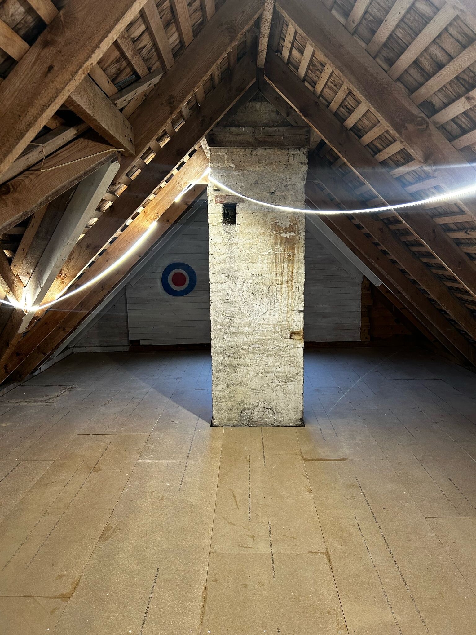

Jag behöver lite hjälp med hur jag ska tänka vid montering av trägolv på mitt loft.
Utan är ca 30kvm och jag har lagt golvspån.
Målet är trägolv, typ massiv furuplank, som får vara max 20mm tjocka.
Det jag hoppas få hjälp med är:
- ska jag spika eller skruva?
- limma?
- behöver man något mellan spånskivorna och plankorna?
Tack på förhand!
  • Loft med råspontgolv, synliga takbjälkar och en skorsten i mitten.
Ska du isolera vinden eller ska det fortsätta vara kallvind? I så fall får du räkna med att det finns risk för formförändringar i golvet pga temperaturen och fuktigheten som varierar över tid.
Ska loftet bara användas som förvaring hade jag nöjt mig med det golv du har nu.

Vi ska isolera taket och vinden ska användas som sovrum och vardagsrum. Kommer sikta på att ha ca 12 grader som lägsta temp. Kanske är en vinter eller två utan att isolering innan vi fått allt på plats dock.

Helt rätt, bygget av taket har dock kommit mkt längre än bilden. Men hur skulle du göra med mina övriga frågor?
Jag skulle lagt lumppapp och skruvat golvet, men du får kolla tillverkaren av golvet och följa deras monteringsanvisningar.
Vi lade furugolv från Baseco på golvspånskivor för några år sedan. Valde tunnaste tjockleken på 14mm i och med att vi har golvvärme. Körde lumppapp och skruv (även ångbroms under lumppappen då tillverkaren "krävde" detta). Du behöver inte upp i tjocklek på golvet i och med att det inte ska självbära då du också har spånskivor under. Så, jag hade kört lumppapp och 14mm skruvat golv.

Tack för svar! Okej men vad är anledningen till att skruva istället för spik/dyckert??
Mycket enklare och du kan även reversera om något blivit fel. För att vända på frågan, varför spik eller dyckert och inte skruv?
