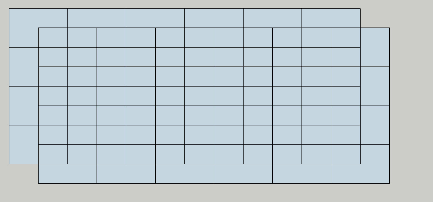

Har fastnat på ett steg i mitt källarprojekt som jag inte hade räknat med. Hur jag lägger ner skivorna bäst omlott.
Det bästa jag kommer fram till är nedan, men är det verkligen så man bör göra?
Rutnät av överlappande skivor i ett mönster, med fokus på optimal placering i ett källarprojekt.

Det borde duga att du tar kapet från ena sidan och fortsätter på nästa lager, förutsatt att inga överlapp blir mindre än 1-2*tjocklek.
Det låter vettigt. Jag provar med det!
Är det inte viktigare att du får golvet ordentligt isolerat med två lager än att du lägger skivorna på absolut bästa sätt omlott?
Jag tänker att du kan lägga det första lagret isolering med långsidan mot husets långsida och andra lagret med långsidan mot husets kortsida.
Det ena behöver väl inte utesluta det andra eller vad syftar du på? ;)

Du behöver sannolikt inte ta reda på vilket som är det "bästa" sättet utan isolera bara så att du kan armera och gjuta och kommer vidare i bygget.

Så länge du har förskjutning på skarvarna är det good enough, om du lägger första lagret först och sedan börjar med spillbitarna i lager två..
Psan
Haha, jag måste vara riktigt trött. Nu har jag mina spillbitar. Men börjar jag med mina spillbitar så får jag en lång skarv utmed ena sidan.

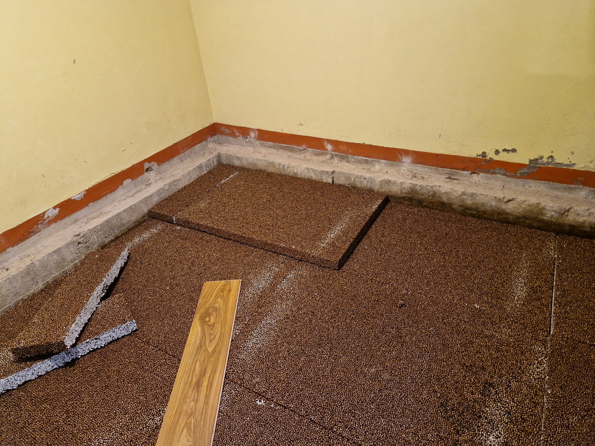

Jag har släppt "bästa utläggning". Men förklara för en idiot hur jag undviker nu. Dvs steg 2.
  • Golvläggning med bruna plattor och en ljus trälist vid en vägg med gul tapet och slitet hörn.
Lägg långsidan på lager 2 mot väggen där du tidigare hade kortsidan så får du automatiskt bra överlapp
Psan
Nästa fråga iom att jag inte har helt raka väggar och inte sågar exakt.
Vad kan jag använda för att fylla i springor?
Sedan en annan fråga. Räcker det en en hulling per skiva? Märker att vissa sticker upp lite pga inte exakt plana. Men det bör armering och betong trycka på plats sen väl?
Fogskum

Förstår att tråden är gammal men för de som tänker göra ett eget källarprojekt ställer jag frågan, varför valdes inte en hårdare bättre bärande isolering som lager nummer två? Eller kom den ytterligare högre upp i ett senare lager?
I mitt fall blev det bara 13cm isolering, dvs 65mm per lager. Det påstås ju att man behöver 10cm dränerande under och alternativet hade väl då varit 10cm + 3cm cellplast. 3cm ("vanlig") cellplast känns inte jättestabilt.
Så TROR jag att jag resonerade för ett år sedan.. och resultatet blev ju bra så här i efterhand.
Det verkar däremot va vanligt med 10cm isodrän + 10cm cellplast.
Sedan är ju isodrän lika bärande beroende på styrka när betongen väl är på plats.
