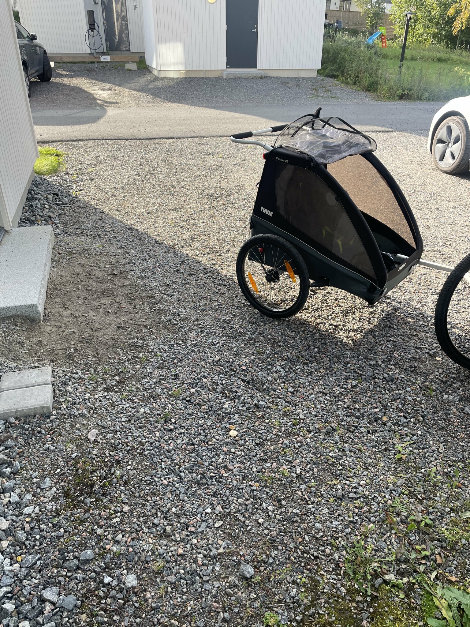

Jag har en grusad parkering som jag skulle vilja lägga stenplattor på. Endast på delen där man ska gå närmast huset så själva parkeringen för bilen ska va grusad fortfarande.
Jag funderar på om jag kan komma undan med att bara gräva ur toppskicket och fylla på med stenmjöl/flis och lägga plattorna rätt på detta.
Tror ni det skulle fungera eller kommer det inte bli något bra?

Mja, det beror en del på vad där är för mark.
Börja med att köra av ytan med en hyfsat tung padda 200-450 kg.
Kan bli att ytan sätter sig då.
Risken för framtida tjälsättningar beror på vad det är för underlag.
Så det kan bli långsiktigt bra men inte alls säkert.
