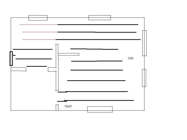

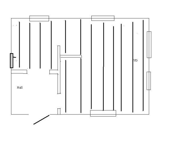

Lånar tråden för liknande tips..
Har lagt en hel del clickgolv innan men inte på en sådan yta som skisserna och undrar förstås om alt 1 eller 2 blir bäst, själv vill jag lägga enligt skiss 1 som dels följer ljuset från fönster + altandör i syd men även paneltaket ligger i den rikningen.
Problemet blir ju när man kommer till det röda strecken om jag börjar nere i väst, men kanske ska börja längs långväggen i öst då och fortsätta mot väst om nu avståndet är något sånär mot västväggen så att det inte blir en kil där(har inte hunnit måtta ännu)
Vill ju förstås undvika skarvlister då golvytan är plan.
Tips och råd hur ni hade gjort eller ansetts vara bäst mottages mer än gärna d^_^b
Glömde visst ange lite mått på kladdskisserna, sydväggen är 5,6m, öst 6,5m..samt golvet är byggmax 10mm parkett så att det är ju lite "levande".

Vad säger instruktionerna på ditt golv, rekommenderas ibland att inte ha för stora ytor utan rörelsefog nånstans.
Annars är det som Niclas Jonsson säger, dessutom finns det golv som inte avslöjar sig ens i släpljus. Har själv lagt ett enkelt laminatgolv tvärtemot reglerna med mycket lyckat resultat.'

Vill nog lägga golvet enligt skiss 1 men då är ju frågan om man skulle dela upp golvet där de röda är markerat för emellan "karmen" och det blivande köket så kommer avståndet där emellan bara bli drygt 110cm..
Då blir ju den större ytan 4,2m i längdrikningen samt 5,8m(korrigering) längs sydväggen, vilket motsvarar ett normalstort vardagsrum.
Men vill ju helst slippa en snubbel list förstås, men 10mm rörelsefog längs vägg kanske blir för lite på de här avstånden?
Tror ju rent spontant att de här billiga golvet inte döljer skarvkanterna i släpljuset, räknar iaf inte med det...
Så där ja nu har jag kikat på beskrivningen som säger max 8m i längdriktning samt 20m på bredden då är det ju bra på den fronten.
Men det stod hela 15mm springa mellan golv och vägg, vanliga socklar är ju 12/15mm vågar man köra med 10 max 12mm glipa måntro?
Det blir antiksockel sedan som är just 12/15mm tjock.

Kolla om inte golvtillverkarnas specialsocklar är bredare (även om de säkert är dyrare också) Om man har ett träslag kanske det är snyggare med samma golvlist, inte för att jag valt det själv men uppenbarligen finns alternativet.

Vill nog ha antiksocklar, iof finns det nog tjockare och högre socklar än jag hade tänkt som hade täckt 15mm.
Googlade lite på anvisningar för läggning av parkett där stod bl.a detta..
I långsmala rum läggs bräderna i rummets längdriktning. Rörelsefogen ska var minst 10 mm mot väggar och andra fasta föremål. För större golvytor ska du räkna med 1,5 mm rörelsefog per meter golvbredd runt hela golvet.
Med min yta om jag räknar grovt 7m så borde det räcka med 11-12mm eller vad tror ni?
En annan sak, provade och la ut en rad golv och det blev precis 3 längder, hur gör man då blir det till att kapa minst 40cm i första längden och sedan kapa till en drygt 40cm på sista för att sedan fortsätta 2a raden med den överblivna biten ifrån sista längden?:S

Kapningen beror väl på hur mycket du vill förskjuta skarvarna, antar att det inte är några skarvar på en hel bräda? Då kan du antingen lägga en hel rad, börja nästa med en halv - sluta med halv, börja ny rad med hela osv. Eller så delar du en tredjedel/två tredjelar och får ytterligare skarvförskjutning. Då måste du kapa tredjedelen från andra hållet varannan gång.
