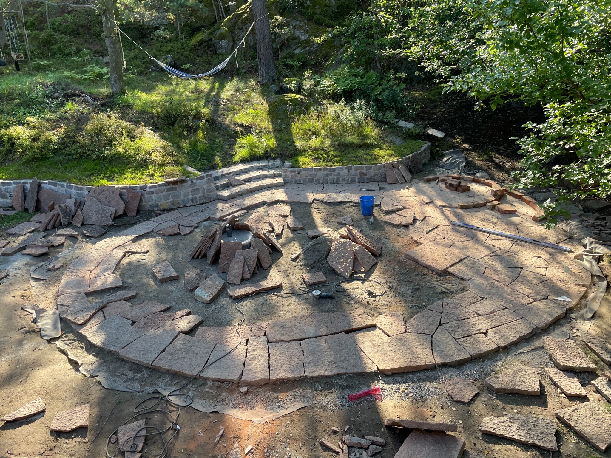

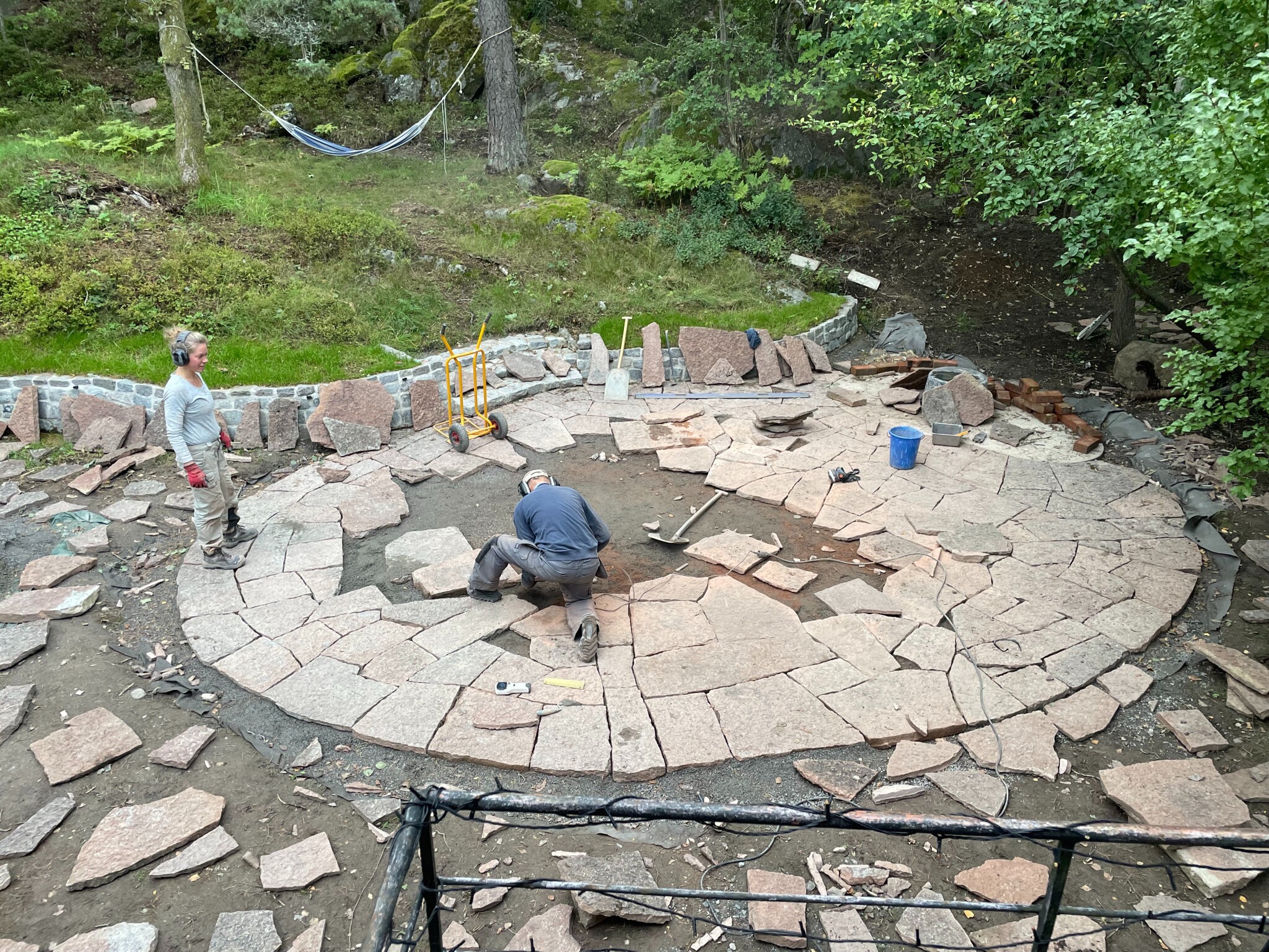

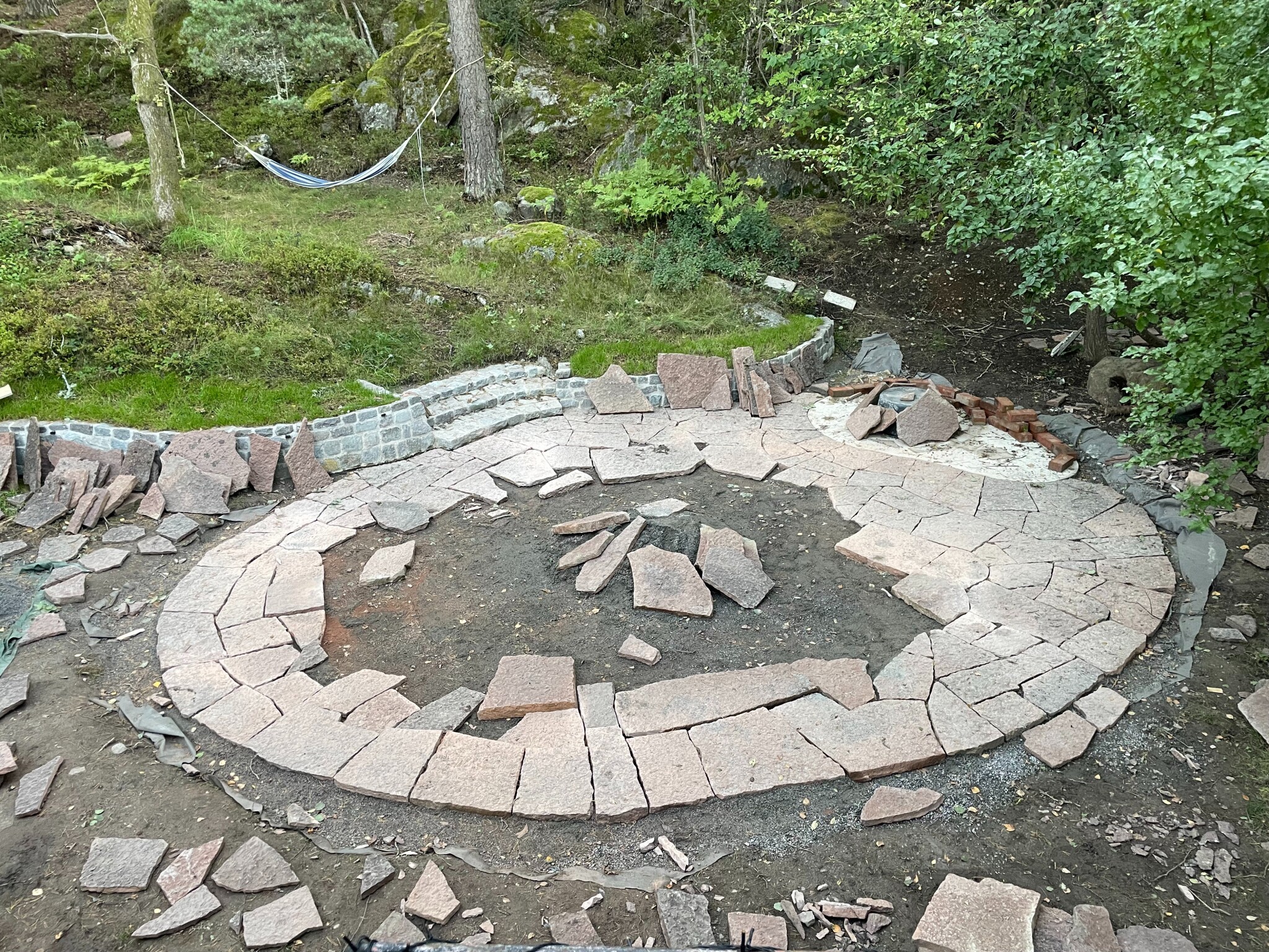

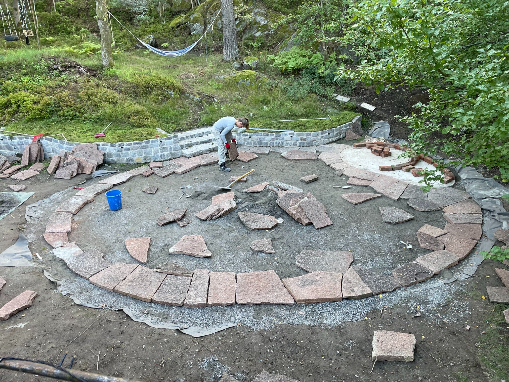

Jag och min sambo vill tacka för informationen i den här tråden och dela med oss av våra erfarenheter från sensommaren när vi la vår uteplats. Det var lättare att komma över begagnad sten här i Stockholm än matnyttig info om hur man går till väga.
Förarbete
Vi grävde ut cirka 30 cm djupt, antagligen lite för djupt vissa ställen eftersom brorsan tyckte det var lite för kul att köra minigrävare, dessutom är han skelögd om det nu påverkar djupseendet, nåväl åter till saken.
Därefter fyllde vi på med stenkross 0-32 som visade sig vara väldigt grov, i alla fall den som kom från Heidelberg materials. NCC:s som kom och tippade huvudlasset på 12 ton var av bättre kvalitet. Enligt gubben som lastar på Heidelberg materials i Högdalen är detta avsiktligt, det ger tydligen bättre avkastning. Hur som, därför toppade vi med bergkross 0-16 innan vi la ut stenmjöl.
20 cm bergkross, 5 cm stenmjöl 0-8 och sen 5 cm stenmjöl 0-4 som vi la stenarna i. Packad med vibra och vattnade för att det skulle sätta sig.
Stenläggning

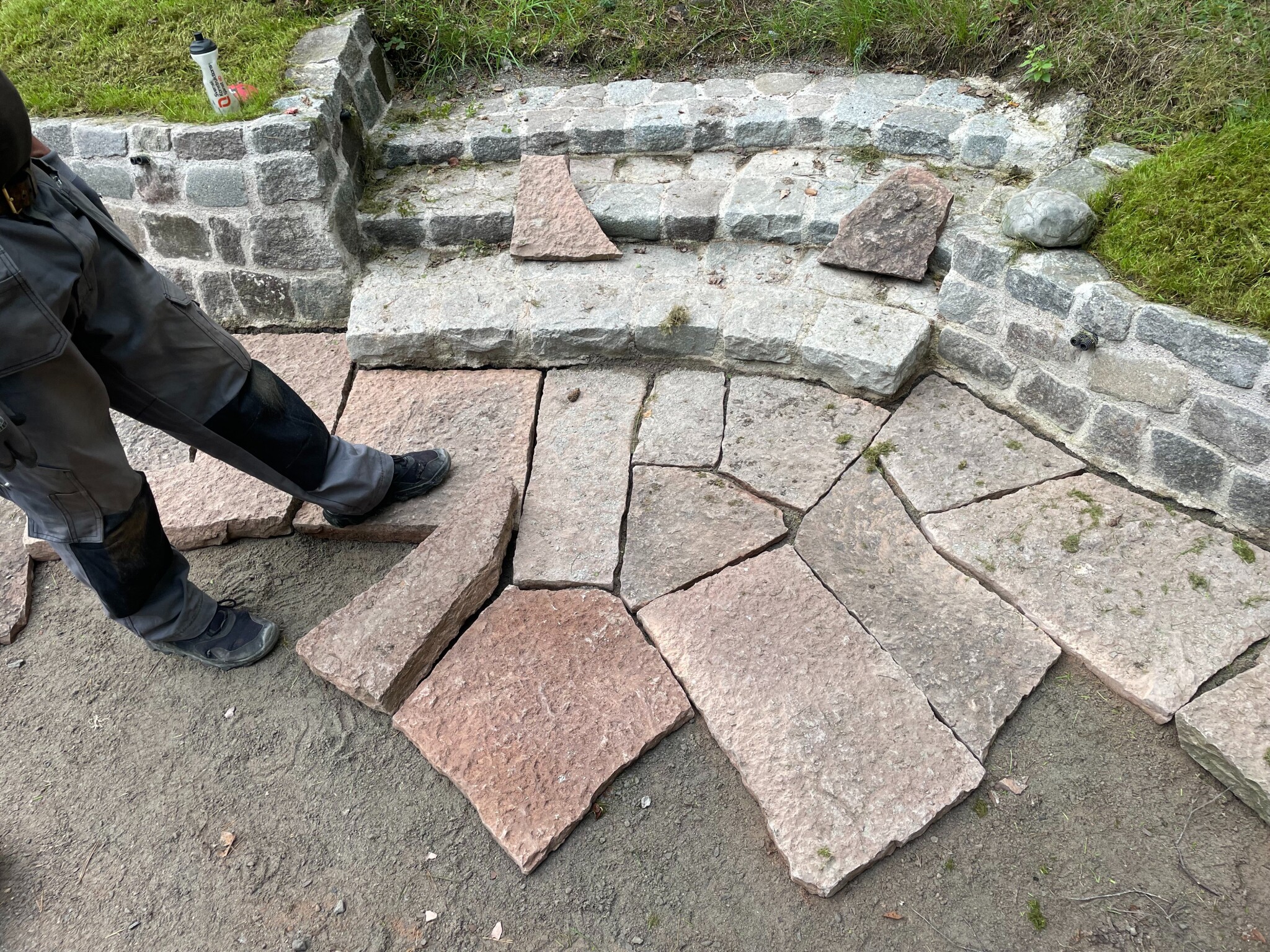

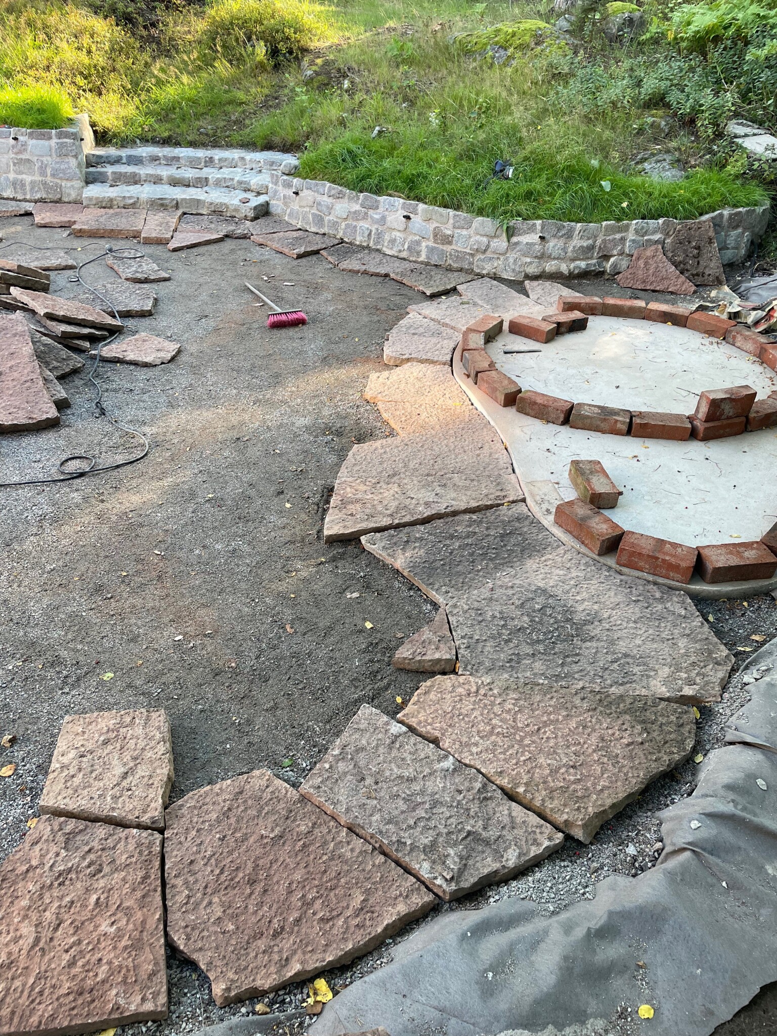

Enligt råden ovan började vi med kanterna och jobbade oss mot mitten. Till en början gick det lätt och vi kapade nästan ingenting, men sen körde vi fast. Efter några dagars spankulerande som en höna på jakt efter mask i en torr åker höll jag på att bli stengalen. Drömde om sten och om geometriska former så fort jag slöt ögonen.
Fram med vinkelslipen med diamantklingan.
Det vinnande konceptet som sen växte fram var att hitta ett ämne som passade något sånär, kanske ett hörn, en linje eller en vinkel och därefter trimma in den. Vi kapade på ovansidan och knackade sen lätt med hammare på kanten för att göra den mer naturtrogen. Fogarna är 1-2 cm breda.
De fetaste stenarna som var över decimetern tjocka kapade vi inte alls utan kringliggande stenar fick anpassas efter dem.

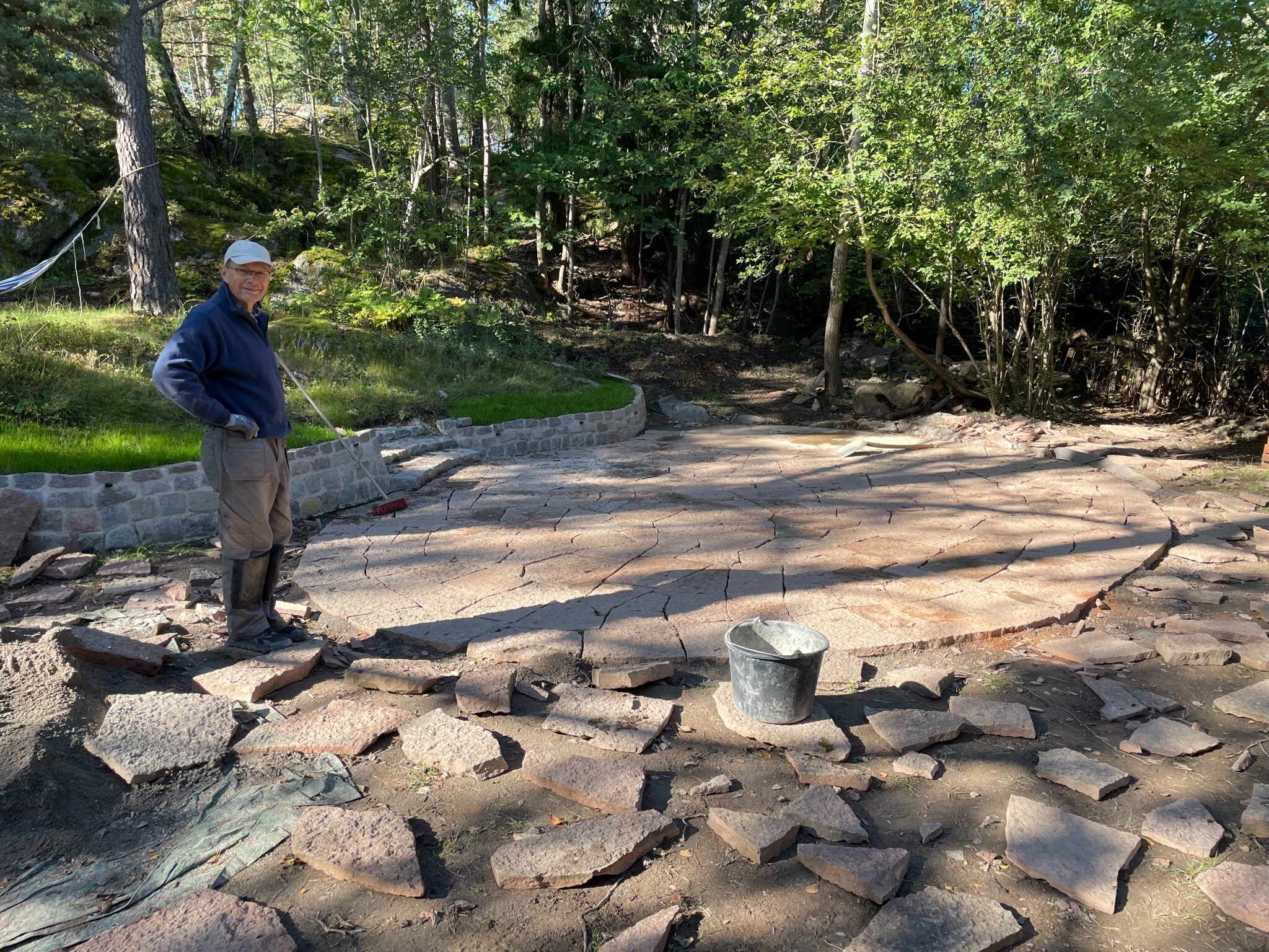

Det svåraste var nog att få ytan jämn. Lägga, lyfta, fylla på med sand, lägga, lyfta, skrapa bort sand. Men till slut hittar man en känsla även där.
Slutligen sopade vi ner stenmjöl 0-4 och vattnade och fyllde på tills ytan var mättad.
Tidsåtgången blev ungefär en månad, själva stenläggningen tog cirka två veckor lite drygt.
Kostnad? Cirka 15 000 kronor ink förarbeten, men så fick vi också köpa 50 kvm för 3000 kr mot att vi bröt upp och hämtade den själva. Ytterst väl spenderade kronor, skitkul projekt och vi har sten kvar till framsidan.

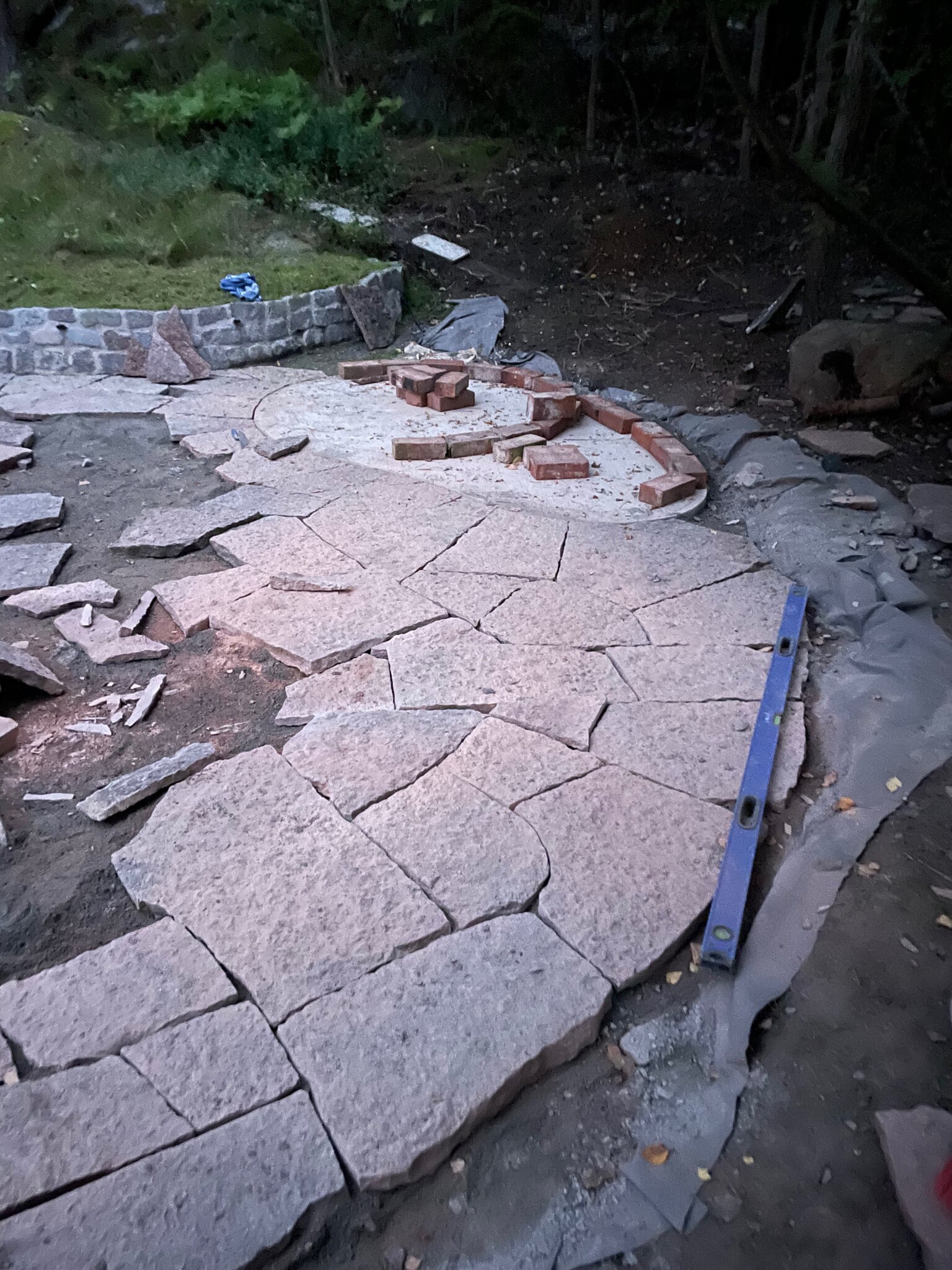

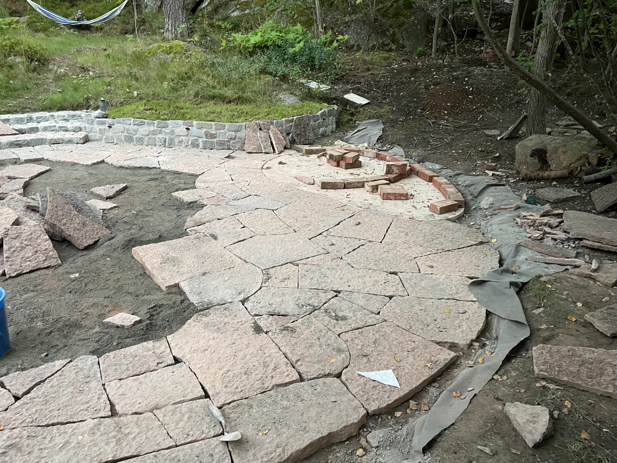

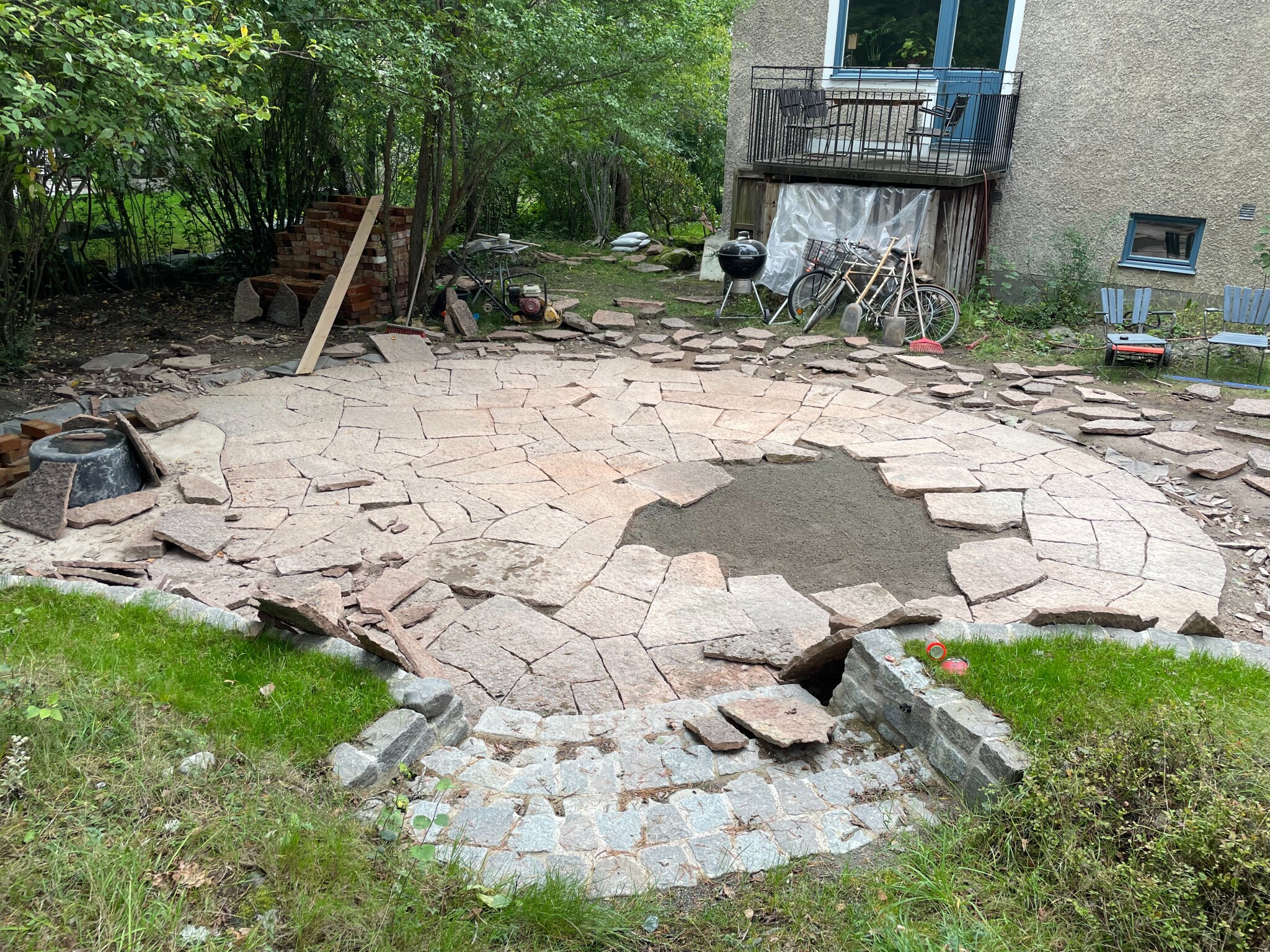

Stenläggning

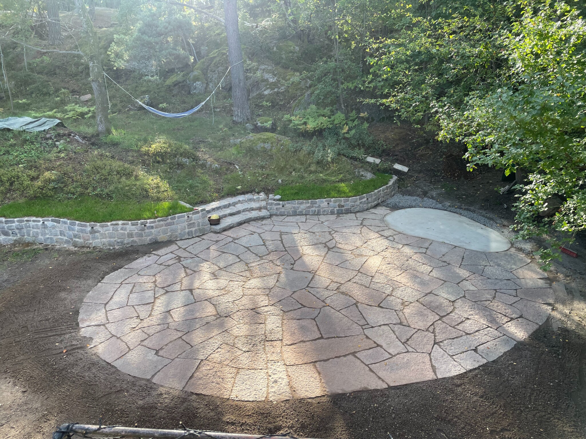

Riktigt snyggt !T tomas.backe skrev:Hej!

[bild][bild][bild][bild][bild][bild][bild][bild][bild][bild][bild]

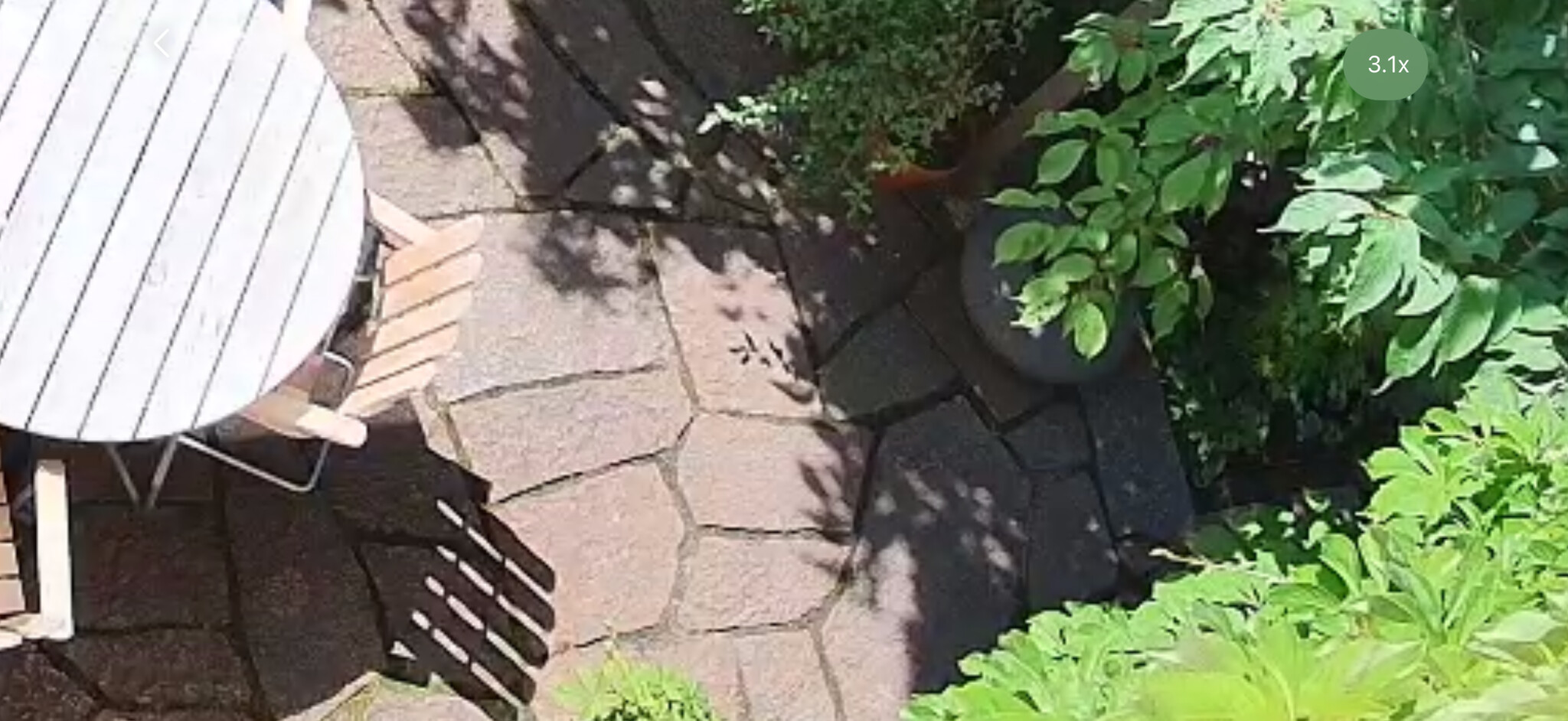

Vad specifikt undrar du över?
Bra om man lägger med fall ifrån huset. Vi har ca 1cm mellan stenarna vilket jag tycker är snyggt då mönstret framträder bättre.
Sand emellan kan ge upphov till ogräs men också en möjlighet att så tramptimjan. Vi har gjort så på uteplatsen men på gångvägen till huset ligger det en mix av sand/betong som sopats ner och sedan vattnats så den brunnit till en tålig yta
Avståndet 1-2 cm är rekommendationen vad jag kan minnas. Vi la också med avrinning men det mesta dräneras genom om underlaget görs rätt.
