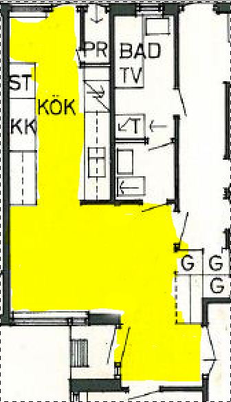

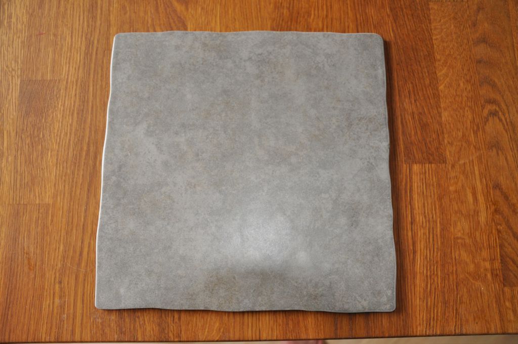

Hej Allihopa!
Behöver lite tips o råd om hur jag ska lösa mitt problem med att lägga ojämna klinker som ska gå från hallen/entrén och ut i köket.
Har tagit bort väggen som var mellan köket och hallen för att få mer öppen yta.
Mitt problem är nu hur jag ska sätta klinkern har sett info om hur man sätter ojämnt på väggar och tänker nyttja mig av laser på stativ för att sätta upp stödlinjer men ska jag följa längden på den totala ytan eller bredden ska jag börja där det tidigare satt en vägg osv.
Den totala ytan är drygt 30 kvm så jag vill gärna ha nån tips/ideer innan jag torrlägger plattorna för att se vilket som blir bra.
Helst skulle jag vilja göra köks delen först och stanna där det tidigare var en vägg för att inte blockera hela huset i 2 dagar.
Jag bifogar bilder på ritning (den gula delen som ska kaklas och på klinkern)
Tacksam för alla tips o råd.
Mvh
Thomas

Jag skulle utgå ifrån den stora ytan och göra ett kryss som går igenom köket. Då får du alla plattor centrerade i de ytor som du besöker oftast.
Som en hjälp kan det finnas en pil på baksidan som visar vilket håll du ska lägga plattorna åt. (alla pilar åt samma håll)
Lycka till..
//Stefan
