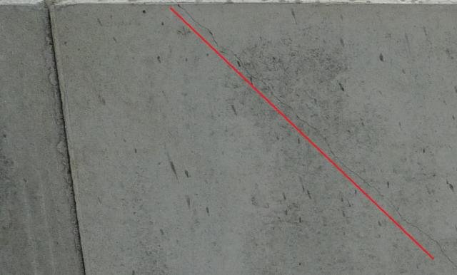

Om det finnes en tunn spricka i en 1 m hög stödmur (gjort av betongelement i 12 cm tjocklek) hur är det lämpligast att laga den så att vatten inte kan tränga i och fördärva armeringen?
Så här ser det ut.

vatten finns alltid i betongen. skulle bila i stödmuren, så skulle du hitta rostiga armeringsjärn.
om du vill laga den där minimala sprickan får göra sprickan större
Ska man spruta in nåt ämne i sprickan? Hörde att det lämpligaste är att öppna den med vinkelslip, sen blåsa rent med tryckluft och täta med silicon. Sista biten skulle putsas med tunn betong.

det är ingen konstruktionsgjutning för sjutton. du behöver inte laga den.
vad är du rädd för?
Att armeringen släpper efter ett par år och biten ramlar. Kanske skadar ett barn!

L-element är hemskt stabila. men dom har även en livslängd. då dom får utstå väder och vind. mycke mer än en platta.
den sprickan är ingen fara. annars är det bara att laga sprickan. göra sprickan större(inte mycke större 2-3cm djup och 3-4 bredd)
putsa i men lagningsbruk eller betongspackel.
Vad du än lagar med så kommer lagningen definitivt att ramla bort så småningom.

japp. men han vill laga.
Det är som sagt onödigt, betongen tätar sig själv ganska bra. Blöder ut ur sprickans väggar och flyller upp.
Vill man trots allt täta så kan man försöka fylla sprickan med vattenglas eller epoxy. Eventuellt får man först borra små hål längs sprickan och pressa in genom dessa med en spruta.

Det var smart! Var skaffar man vattenglas?
Välsorterad färghandel.
Att hitta en riktigt liten betongborr kan vara svårare. Gör du stora hål så förvärrar du bara det hela.
Just DEN betongen är så mjuk, att man kan borra med billig borr och skruvdragare! Utan slag!
