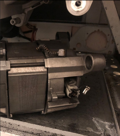

Vi har en Bosch Exclusiv Maxx 1200 (E-Nr WFL 2480SN /01 FD 8011 700079) som la av igår. Startar man ett program rör sig inte trumman.
Den får vatten men sen står den bara och tickar, inget mer händer.
Tömningsprogrammet funkar.
Trumman snurrar helt ok åt båda hållen.
Ser i manualen att tidigare husägare gjort anteckningar om reservdelsnr. till kolborst.
- Skulle det kunna vara det som spökar igen?
- Eller kan det vara nån drivrem som gett sig?
Är det värt att laga? Betyder /01 serienumret att den är från 2001?
Tack på förhand!

Hej, en del av svaret, FD 8011 är koden för tillverkningsdatum och din maskin är från november 2000, snart 20 år gammal.

Det skulle kunna vara kolen som är slut. Jag fick byta på min Siemens tvättmaskin från 2008 för något halvår sen.

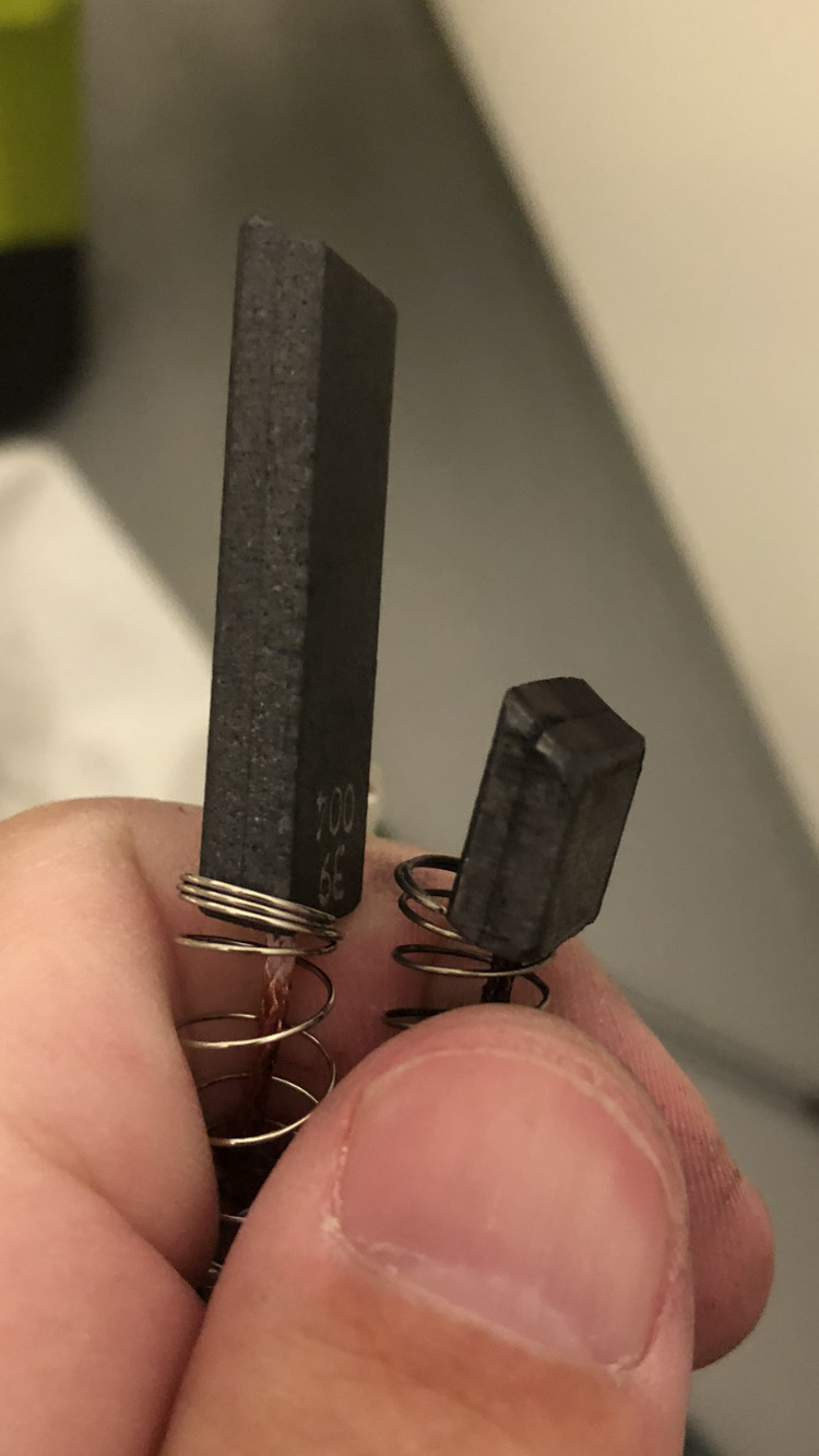

Tack for era svar.
Jag börjar med kolen. Kollade några videos och det ser ju inte så komplicerat ut.
Har inte öppnat baksidan ännu och kollat hur det ser ut.
Är det bäst att betälla kol från Bosch eller funkar det med vilken leverantör som helst?
Tänker om andra kan leverera snabbare.

När jag kollar mitt e-nummer och platsnummer 0350, så finns det två olika kol att välja mellan. Och de ser väldigt olika ut.
https://www.bosch-home.se/supportde...01#/Tabs=section-spareparts/Togglebox=tb0350/
Antar att jag ska välja den som är dubbelt så dyr?
