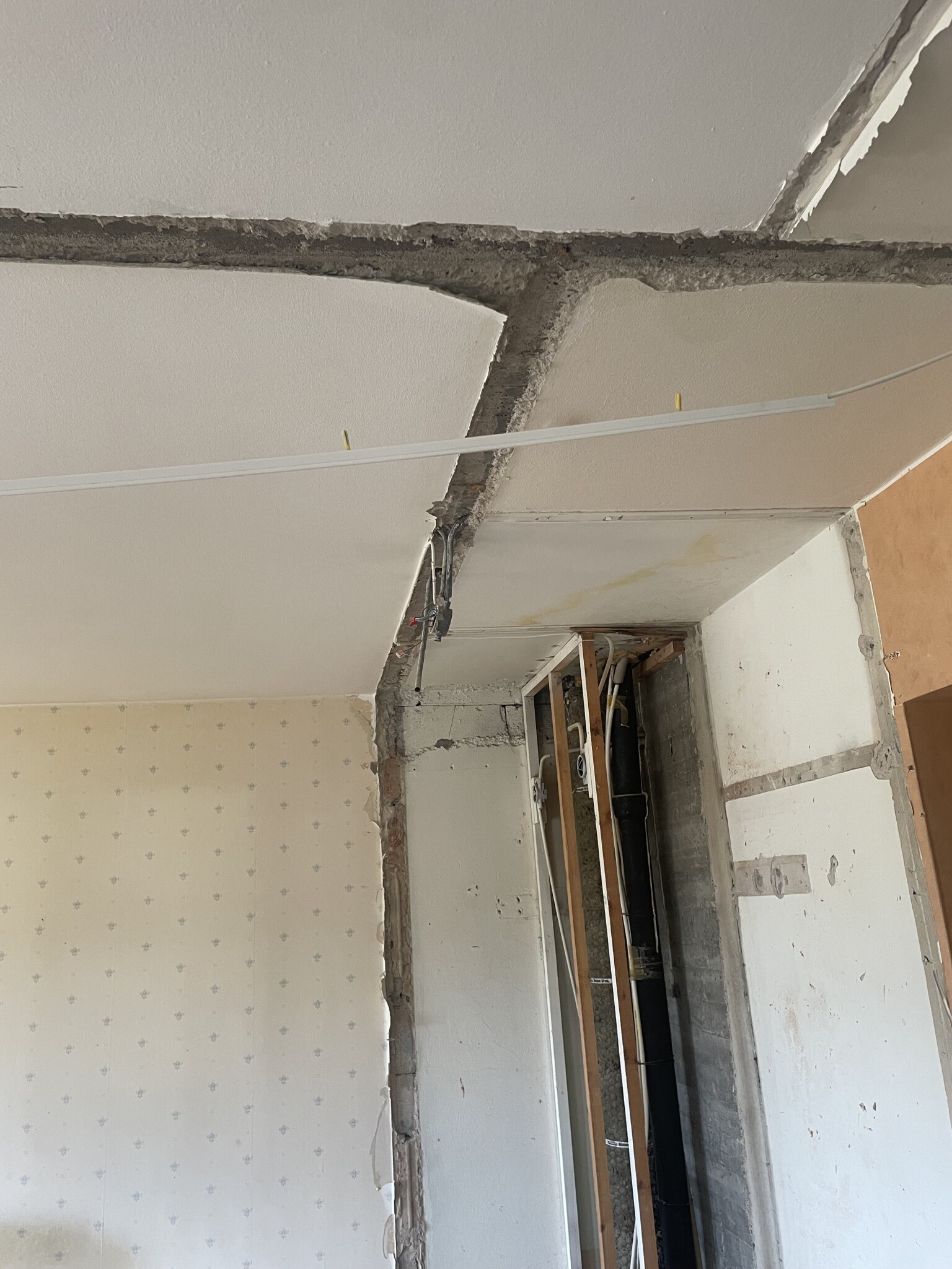

Har rivit väggar i nyköpt lägenhet byggd 1939. Kvar lämnas stora spår i taket som jag vill sätta igen och försöka få en så slät yta som möjligt. Rummet ska bli ett kök. Funderat på att sänka taket och sättande spottar, av ren preferens vill jag inte göra detta.
Taket är betong i grunden och ser ut att vara puts, bruk eller liknande som är spacklat och målat.
Hur fyller jag lättast och snyggast i spåren från väggarna innan jag kan spackla och måla?

Först får en elektriker fixa elen så att slangar och rör fräses in. Sen hade jag tagit en vinkelslip och slipat bort putsen så inget ”sticker ner”. Håligheterna hade jag spacklat med gipsspackel, slipat, spacklat, slipat.
Det ”krångligaste” är att få samma struktur på målarfärgen sen som resten av taket. Vissa vet jag baddar sista rundan spackel.
