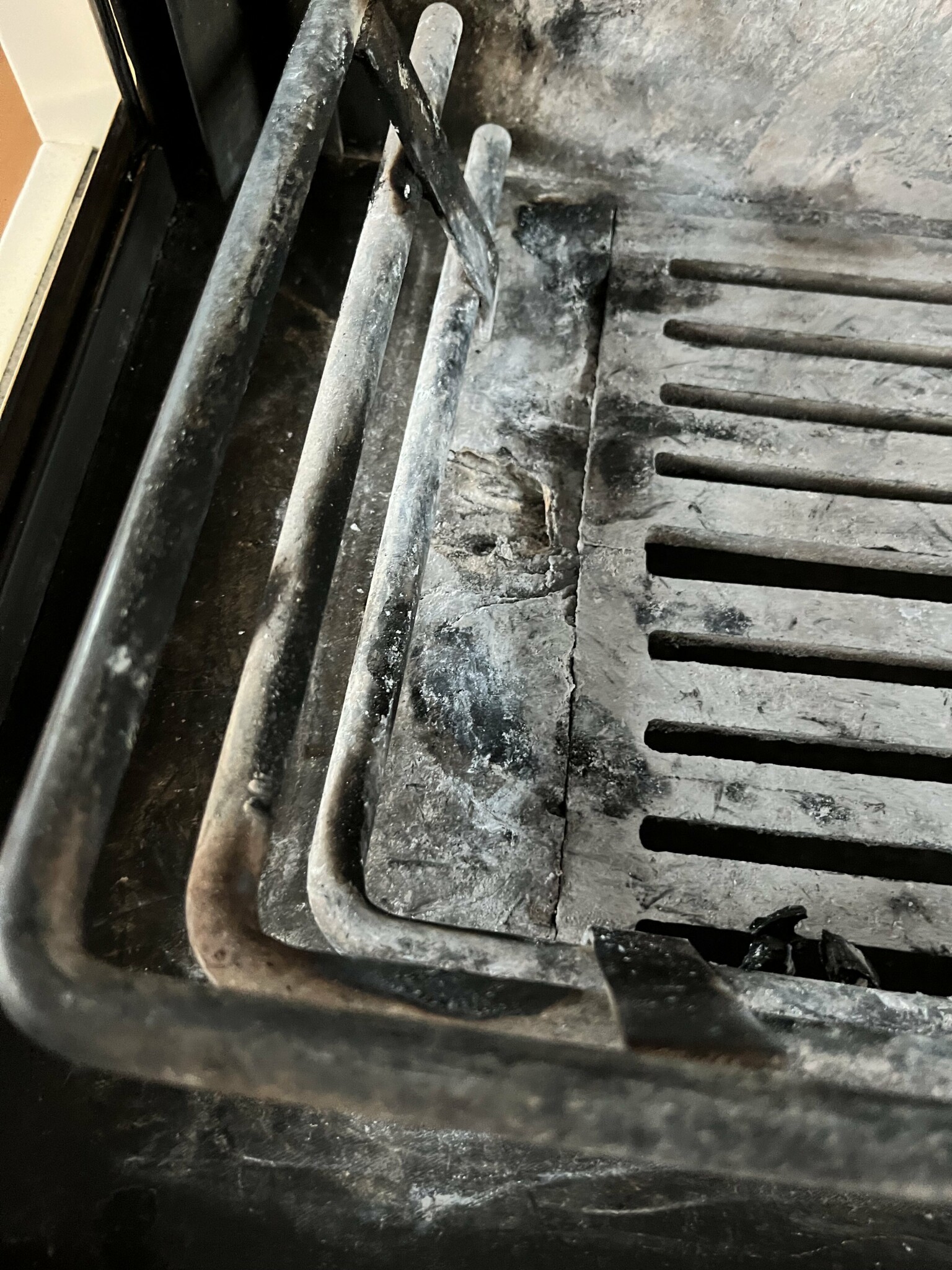

Jag har en braskamin Contura C250, installerad 1995 i lägenhet.
Upptäcker nu att den eldfasta stenplattan till höger i kaminen har börjat gå sönder genom att små bitar sten lossnar, ser ut att börja så även på vänster sida.
Vart vänder jag mig för att laga eller hitta en ny stenplatta i Stockholm?
Jag törs inte använda kaminen innan den är lagad. Bifogar bild.

Någon bild kom inte med, men du bör kunna kontakta någon återförsäljare av Contura.
Här har du en butik som säljer en skiva som du själv sågar till: länk
Sen måste du göra en brandskyddskontroll med din sotare. I och med att det är lägenhet bör du nog även kolla med hyresvärd/brf.
