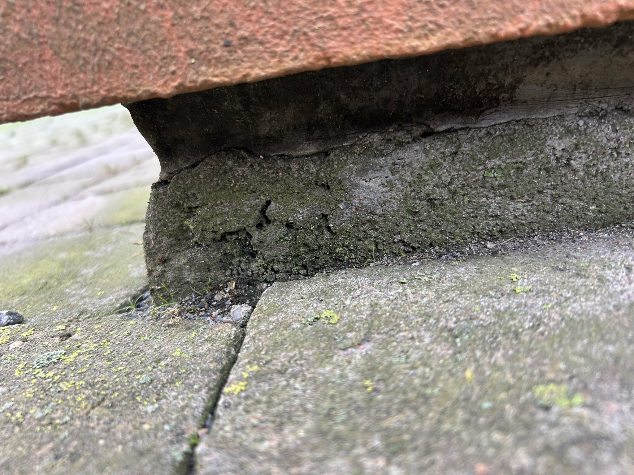

Nere vid golvlisterna i vårt vardagsrum på bottenplan tyckte jag det kändes/såg ut att vara lite fuktskadat. Precis utanför det aktuella området såg man små håligheter eller sprickor i betongen. Hur åtgärdas dessa bäst? Hus byggt 03, betongplatta på mark.
  • Sprickor och håligheter i betongplatta nära golvlist vid yttervägg, potentiellt fuktskadat.
N
Vet inte om det behövs åtgärdas.
Men om du vill åtgärda det, så hugg bort allt löst.
Och sen laga upp det med Cementbruk A.
