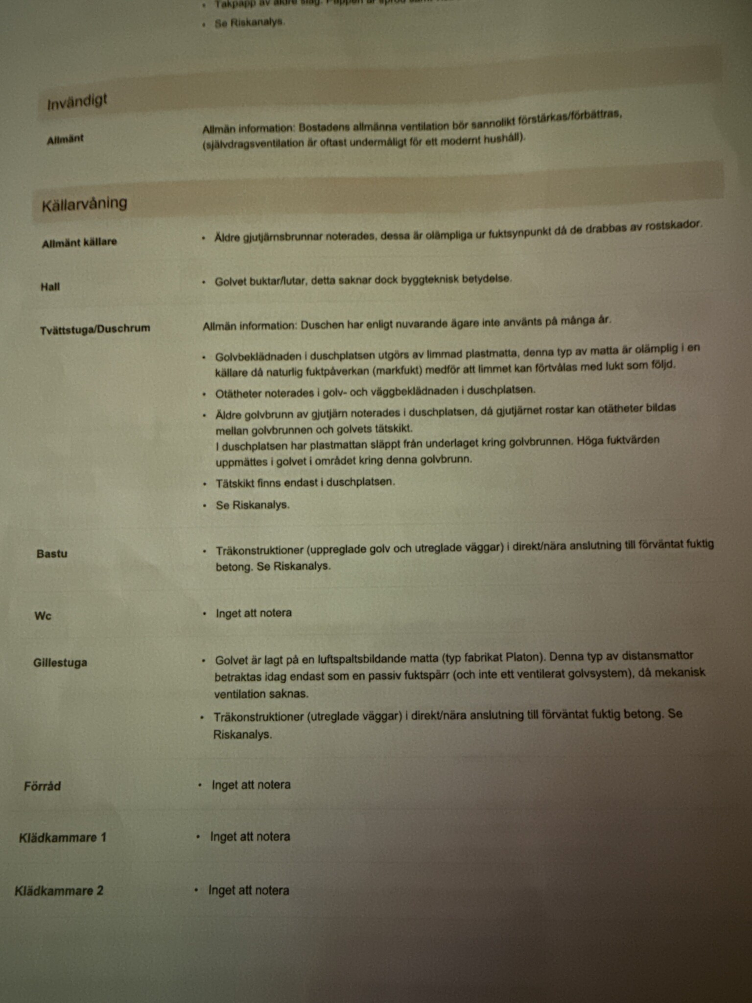

Vi är intresserade av att köpa ett hus, det framgår ur besiktningsprotokollet dessa anmärkningar kring källarplanet. (Se bifogad bild)
Bidra gärna med åsikter/erfarenheter kring detta, är detta lätt att åtgärda? Vad tror vi om framtida problem?
Då vi endast bott utan källare tidigare önskar jag få tips kring vad man bör börja med och vad man bör tänka på innan möblering och diverse sker.
Tack på förhand!

Jag tycker inte att det är något att dra åt sig öronen för. Några saker som idag ses som riskkonstruktioner men tidigare var norm.
Flera punkter är kopplat till konsekvenser av påskjutande fukt, det verkar inte ha varit ett problem hitintills.
Duschhörnan är slut, vill ni duscha där så ställ dit en duschkabin.
Rostar brunnar sönder så kommer det att lukta, men inte värre än så (till skillnaden från om det är på översta våningen).
Troligen gjutjärnsrör, värt att kolla skicket på dem och byta dem och brunn före man ev renoverar rummen ovanför.

Som sagt inget direkt onormalt. Men räkna med att renovera duschrummet.
Gå själv runt och använd näsan, luktar det mögel elelr konstigt, så skippa huset, eller gör en egen väldigt noggrann undersökning.
De tgäller också att titta lite på vad som inte sägs i protokollet. Hur ser det ut med elen, att den ev. är gammal betyder oftast inget, men ser det hempulat ut med en massa dåligt klamrade ledningar. Tydligt trasiga uttag/brytare osv.
