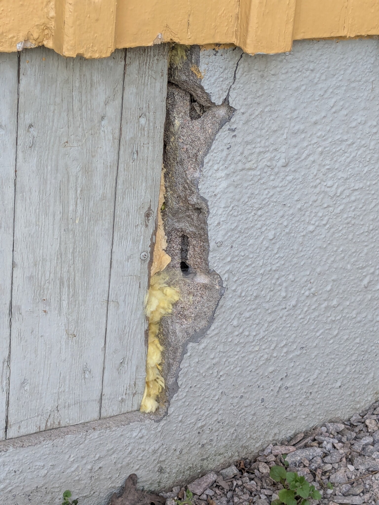

Försöker väcka tråden. Jag har en liknande skada i ett ytterhörn på krypgrund av betonghålseten från 60-talet. Kanske 5-6 cm djup. Ska man lägga på finbetong i omgångar och låta det härda emellan? Eller bygger man upp hela skadan på en gång? Jag tänker att lagar men för tjockt på en gång så "sjunker" betongen ihop om den inte blandas ganska fast?

Hej igen. Bifogar bild. Isoleringen som synes är bara för att täta mellan lucka och vägg. Jag ska även bygga en ny lucka.
  • Vägg med spricka och synlig isolering vid träpanel och betong.

Ser ut att vara en del löst att knacka bort
Bästa är nog att göra det så du ser hur stort det är
Ja, precis, det är löst i övre hörnet och det ska knackas bort. Det är alltså hela ytterhörnet som måste lagas. Frågan är om jag bör göra det i omgångar nedifrån och upp exempelvis. Eller håller det sämre om jag låter betongen brinna i omgångar?

Jag har tyvärr ingen aning. Det finns många andra här som kan sånt. Men det brukar vara standardsvar att allt löst ska bort först i såna här trådar. Blir väl lättare att se omfattningen också då...
N
Laga det med cementbruk A. Alternativt 3mm B bruk. Slå på i omgångar. Täck plankan. Kanske sätta upp en planka för smygen.
