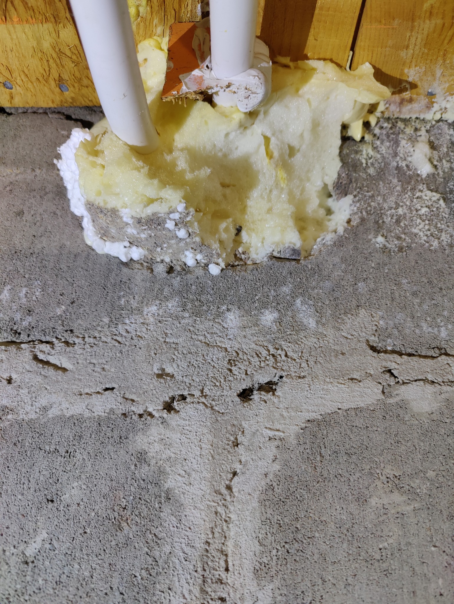

Är det någon här på forumet som har ett tips på hur jag lagar grundmuren på bästa möjliga sätt? Jag har tre ställen som behöver åtgärdas då värmerör ska dras dolt och snyggt.
Nr1 där det är urjackat för rören ska det istället putsas och målas på den väggen.

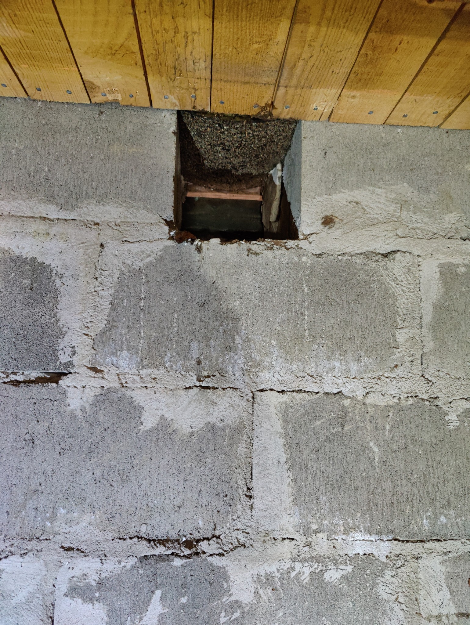

Nr2 ska täta en tilluftsventil och få till en snygg putsad vägg (skall flytta tilluftsventil)

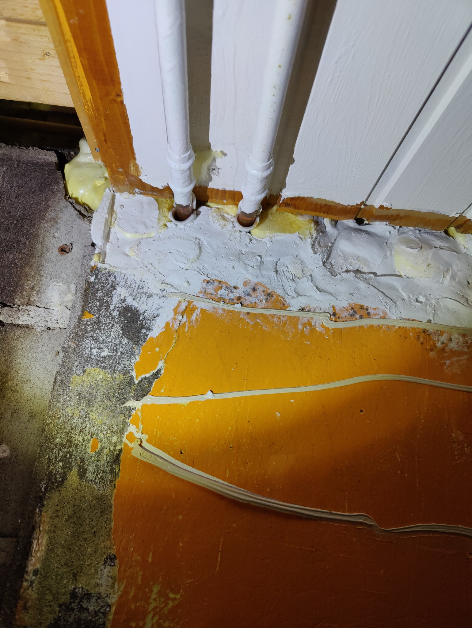

Nr3 ska putsas för att sen kakla badrum hela vägen.
Det ser ut att vara något spackel där rören går in vid grundmuren på sista bilden (badrum som ska kaklas)

  • Fukt- och mögelskador vid vägggenomföring med skumisolering och PVC-rör.
  • Ventilationshål i betongvägg under träbjälklag med synligt nät och ventilationstrumma.
  • Närbild på golv och vägg under renovering med synlig rörisolering och skum.
Grundmuren skulle jag laga med ett leca-block. Går bra att putsa på. När det gäller spacklet är det svårt att se.. kan det vara gips?
