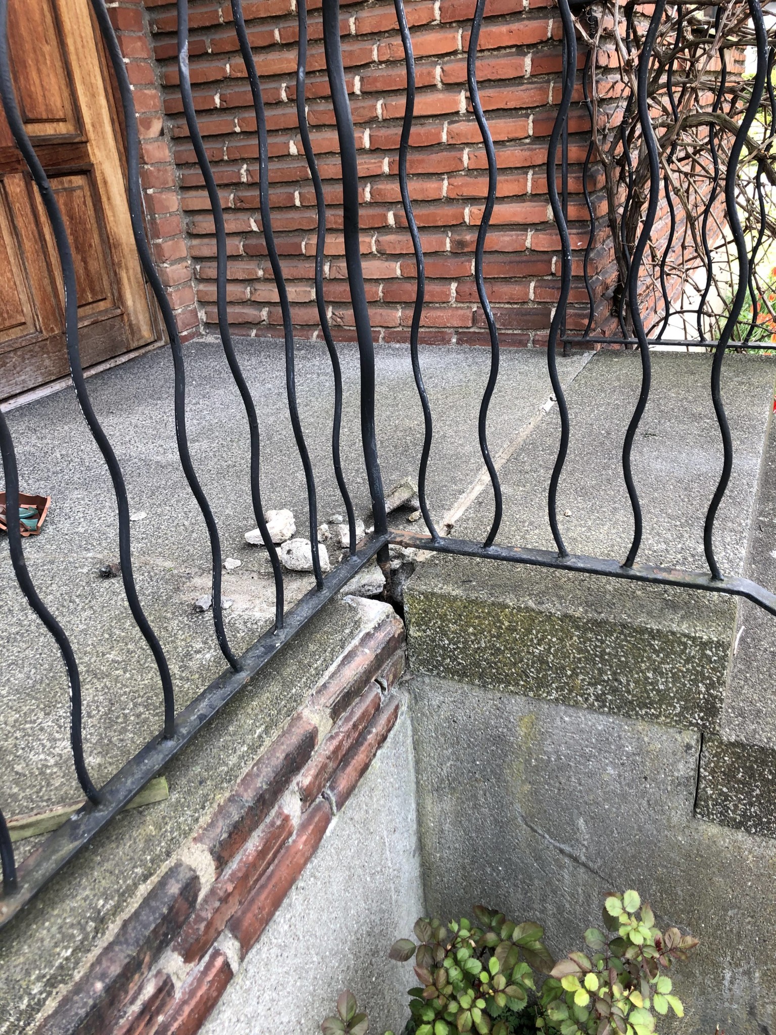

Vi har ett kallförråd i källaren under entrén som är rätt fuktigt. Putsen har släppt på flera ställen och det luktar mögel. övriga delar av källaren är uppvärmd och där är inga problem med fukt.

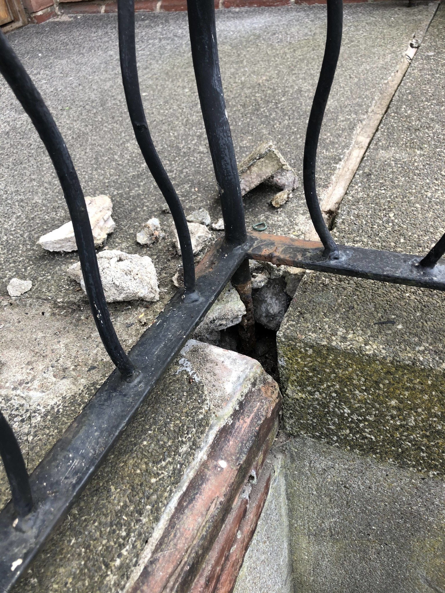

Jag är inte säker på att hålet på bilden är orsaken till fukten men vill ändå åtgärda det och eventuellt täta mellan huset och trappan. Sticker man in något i hålet så går det djupt.
Hur går man tillväga för att laga nåt sånt? Kan man ens göra det snyggt utan att gjuta nytt ”ytlager” på hela entrén?

Personligen hade jag fyllt hålet med Grundning Röd A (CS IV), sen ett tunnare lager Putsbruk C ovanpå.
Om hålet nu är djupt kan du ju trycka i en bit cellplast innan du börjar putsa.
Visst kommer det vara viss nyansskillnad men med tiden kommer det bli mindre iögonfallande.

tack för svar.Klodsmajor skrev:
om man sticker in handen i hålet så känner man ett tomrum som jag inte riktigt förstår hur det kan ha uppkommit. Jag har alltså inte tagit ut något material så långt in. Jag funderar på om man borde ta upp putsen/betongen på entrésidan längs med trappan för att se hur det ser ut där. särskilt med tanke på att tomrummet bör vara i anslutning till trappan. Allt vatten som kommer ner mellan trappan och huset hamnar förmodligen där.
Det Är kanske lika bra!
Är ju inga stora mängder puts vi pratar så kostar inte mycket att åtgärda efteråt.
