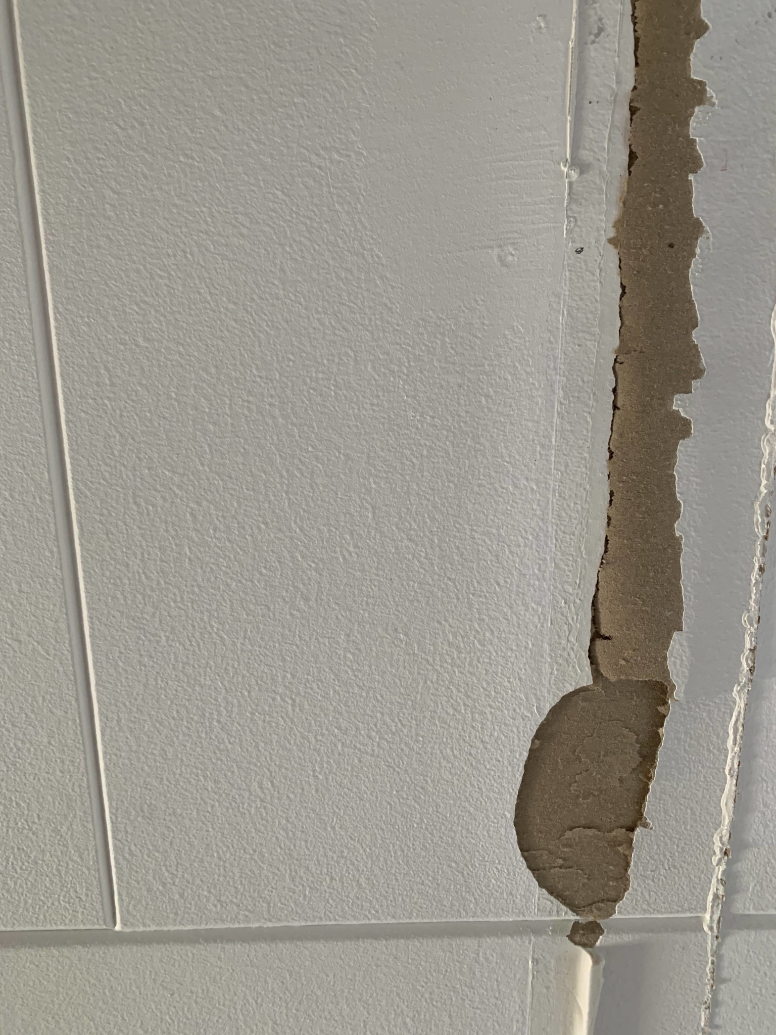

Behöver laga en bit av ett innertak (se bild). Funderar på om gipsspackel är det bästa och sedan målning på det, eller har någon ett annat förslag?
  • Skadad del av ett innertak med ett stort hål där man ser de underliggande lagren.
Jag har inte jobbat så mycket med gipsbruk men det kanske funkar bra. Själv hade jag tagit snickerispackel baserat på att jag allt som oftast har det hemma. Lite svårare att slipa på eftersom det blir ganska hårt. Men det håller bra.
Vanligt väggspackel funkar säkert också och är enklare att slipa.
Ytan kommer få olika yta oavsett. Det målar man ”ihop” med roller sen.

Testar snickerispackel. Det har jag hemma. Tack!
