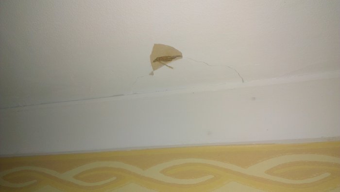

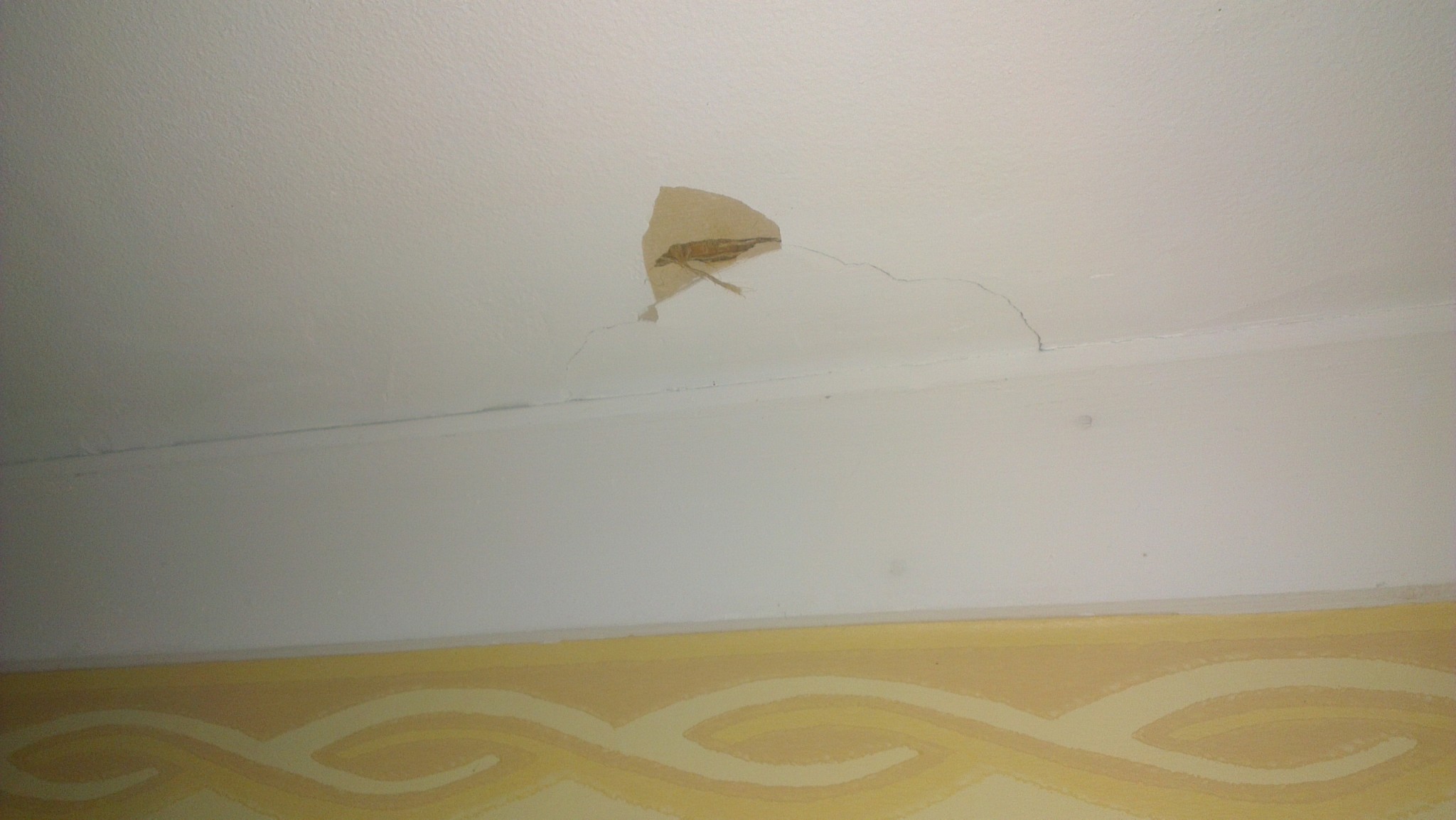

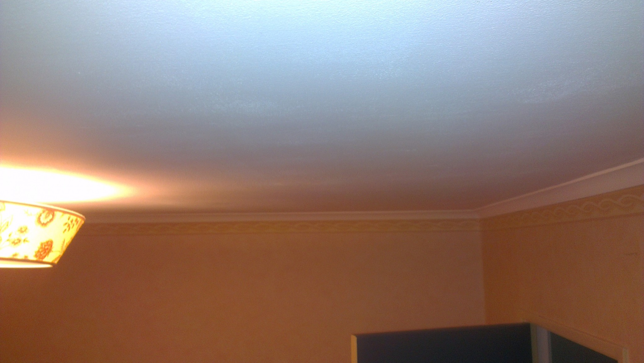

Upptäckte till min stora fasa att taket i vårt blivande sovrum bestod av någon form av papp och väv som spruckit på sina håll. Vadkallas dessa tak och går det att laga och sedan måla? Kan mycket väl vara så att det är original från 1946 när huset byggdes

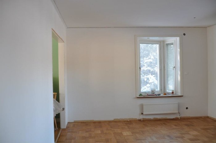

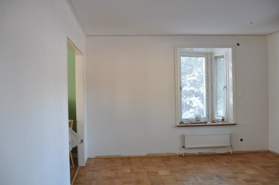

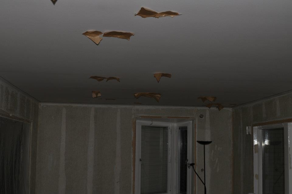

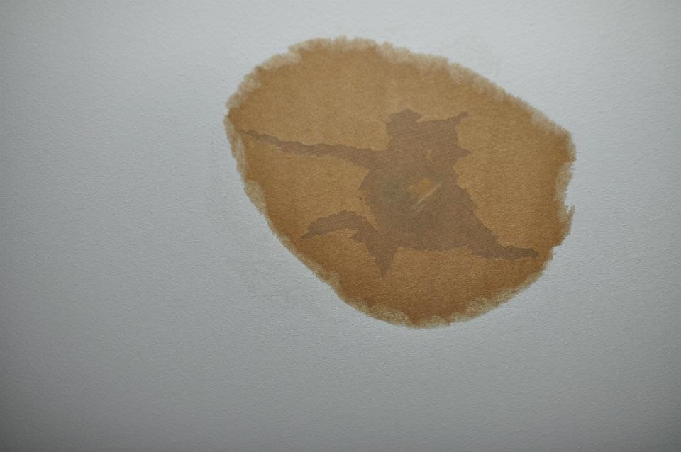

Hej
Det går alldeles utmärkt att laga.
Du skaffar papper i närmsta färgaffär som du limmar över skadorna med vävlim.
Pappret påminner om det bruna pappret man slår in blommor med.
Limma en större bit än vad hålet är,sedan river du av pappret så kanten "smälter in" med övriga taket.
När du målar MÅSTE du måla med lösningsmedelsbaserad färg tex Beckers non drop.
Vattenbaserad kan få taket att hänga och spricka ännu mer.
Om strukturen på lagningen inte blir riktigt som övriga taket så kan man i en liten burk blanda spackel och färg till en gröt och stöppla lagningen innan man målar sista gången.
Om jag inte minns fel målade jag själva lagningen och 5-10 cm runt någon extragång innan jag målade resten av taket.
Jag bifogar lite bilder från när jag lagade vårt vardagsrumstak.
Fredrik
