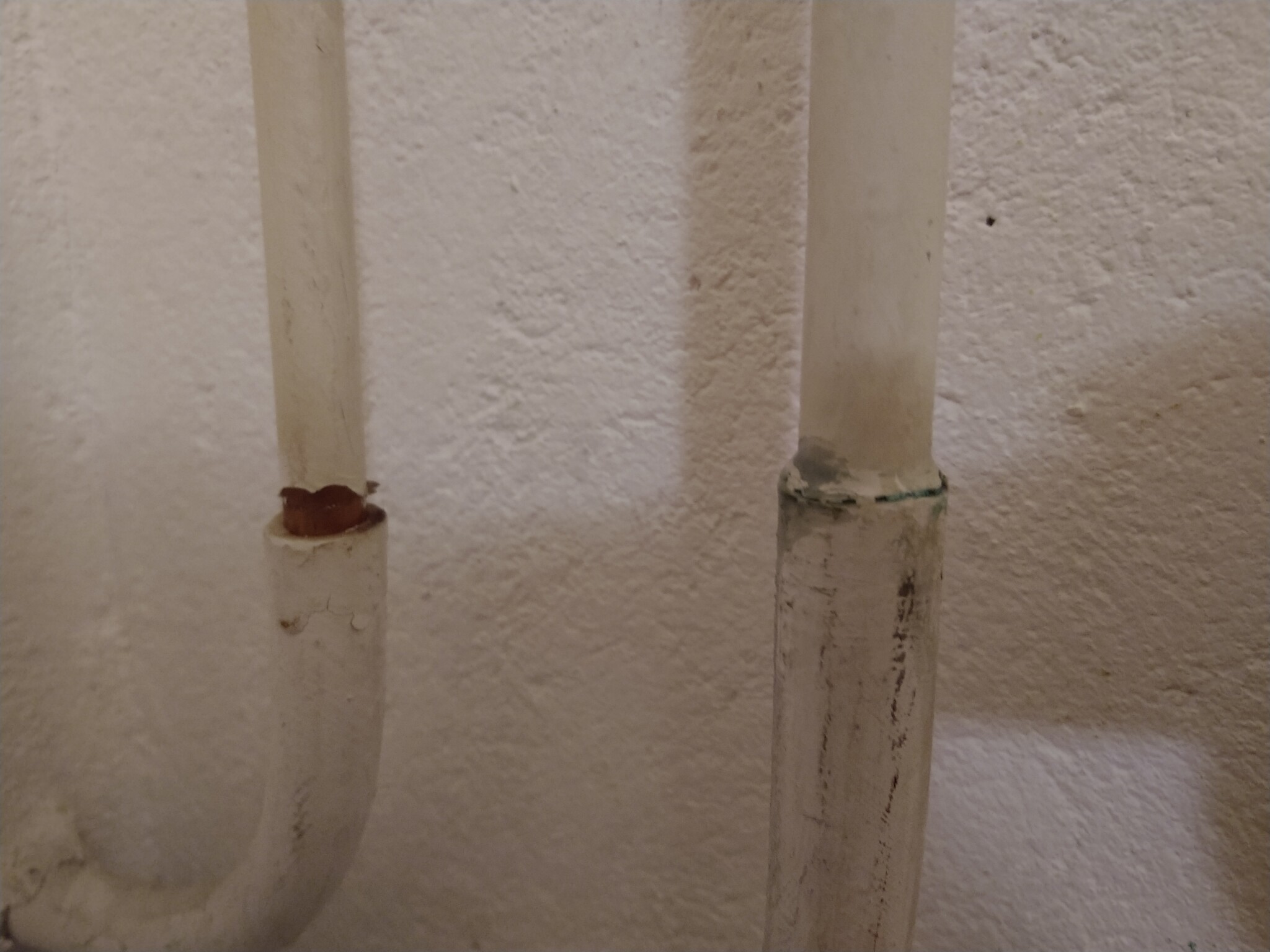

Nyss flyttat in i ett hus byggt 1974 och har tyvärr upptäckt en läcka i en vattenledning. Ringer sannolikt rörmokare, men vill först se om det kanske går att fixa själv.
Det droppar från den högra kopplingen på bilden, precis i kopplingen där det smalare röret går in i det bredare. Kan man laga detta utan att svetsa? Gissar att materialet är koppar?
Två vita rörkopplingar mot en vit vägg, läcka vid höger koppling där ett smalare rör möter ett bredare.
Jag gissar att det yttre röret är plastmanteln på ett prisolrör, och då har du troligtvis en läcka på kopparröret någonstans.
Stor risk att du behöver byta röret.

Jaså, så det är inte ens en koppling... skrapade försiktigt på rören och mycket riktigt så är det stora i plast och lilla i metall. Så då kan ju läckan sitta var som helst... Får nog ta och ringa rörmokare trots allt. Tack för svar!
