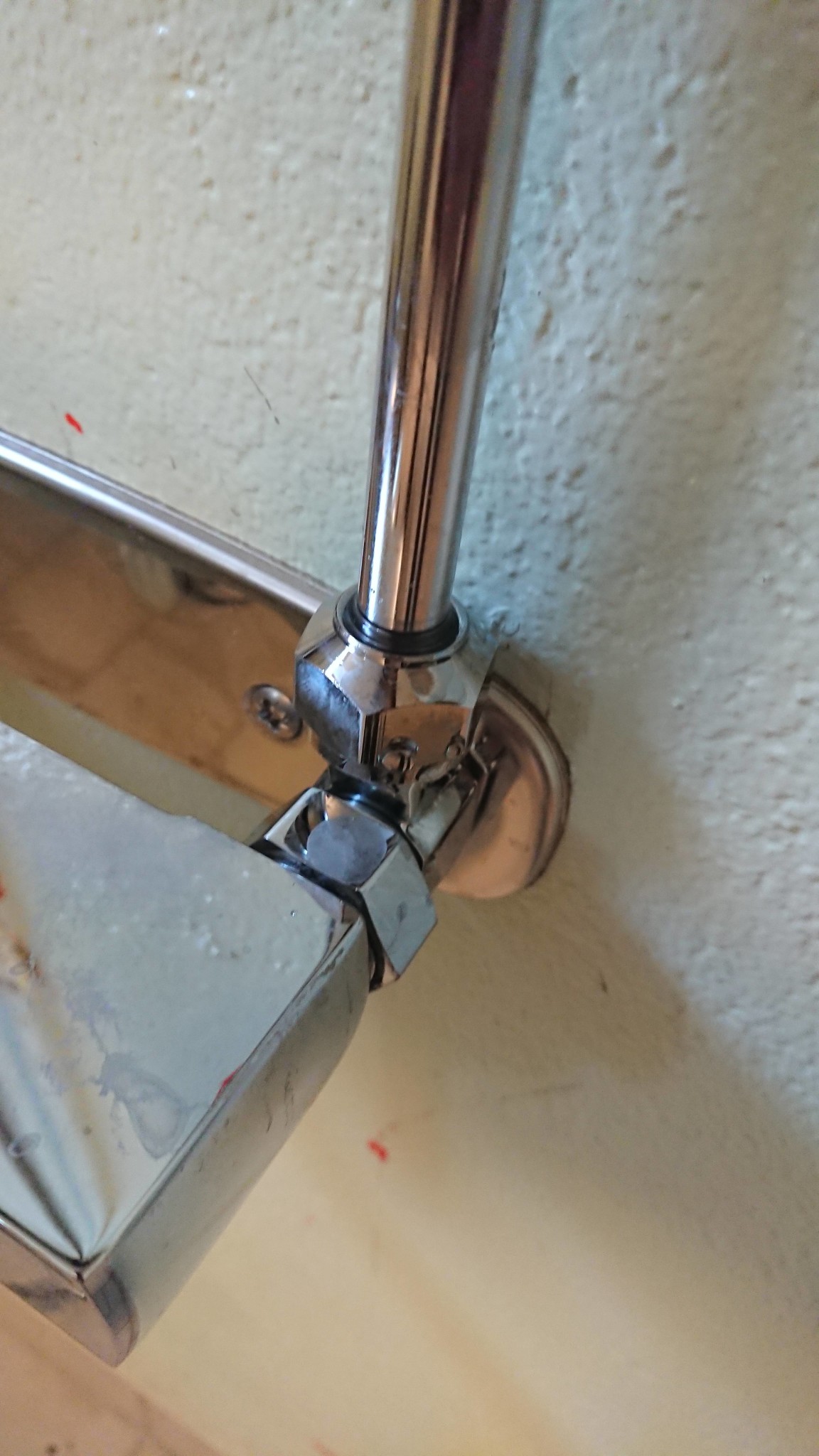

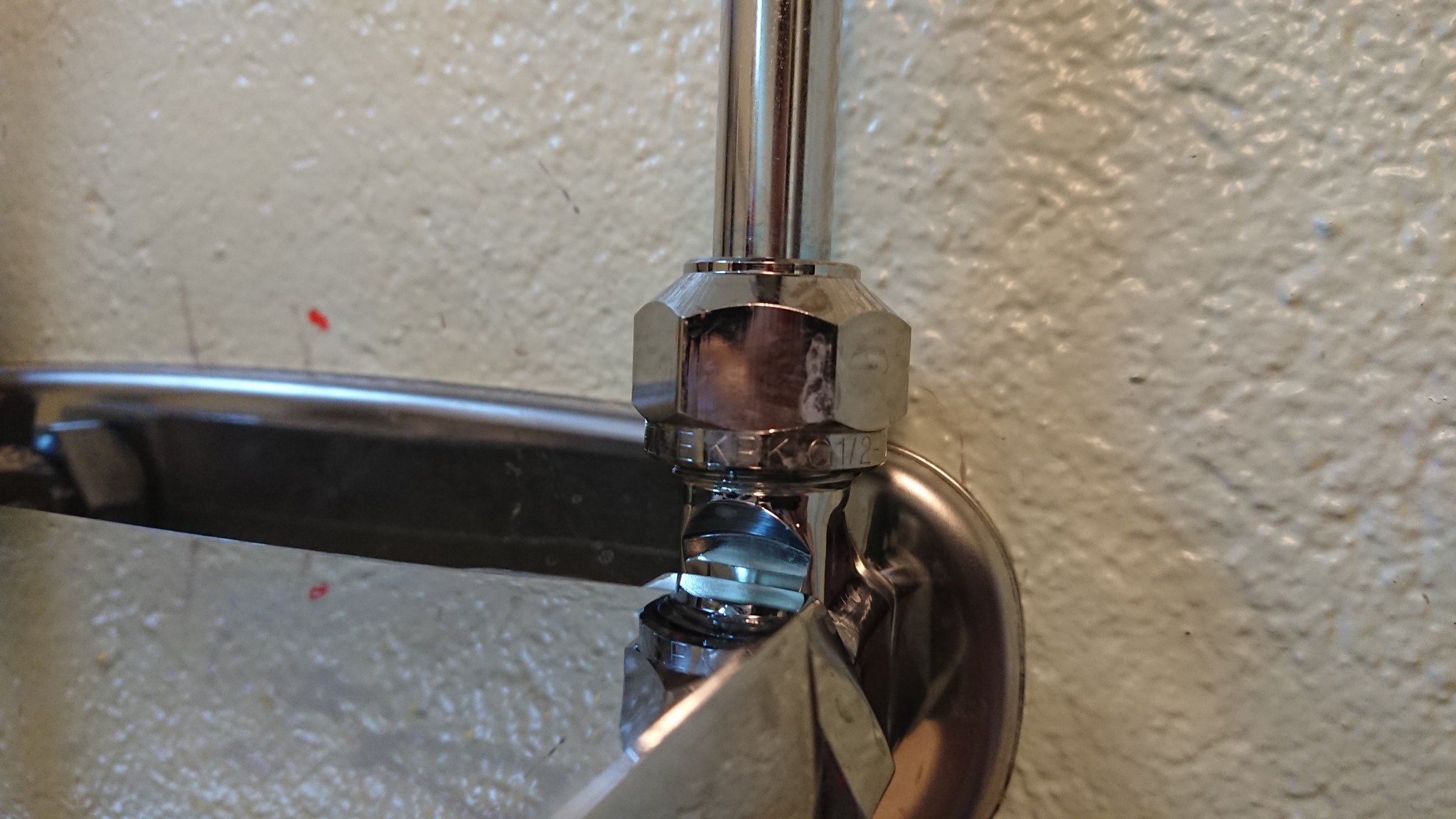

Nu är jag bekvämare än jag brukar, och frågar först innan jag skruvar isär och kollar hur det ser ut. Rörmokaren monterade ett blandarfäste åt mig igår, och nu ser jag att det läcker från ena anslutningen. Inte så det droppar, men det blir hyfsat snabbt fuktigt igen efter jag torkat torrt.
Visst är detta en klämringskoppling?
Provade att dra åt, men vet inte hur hårt jag vågar dra?
Kan jag fixa detta själv utan att riskera göra det värre? Eller är det något som kommer kräva något specialrörmokarverktyg?
Jo, jag kan ringa rörmokaren, men det blir billigare om jag inte behöver vara hemma från jobb för att släppa in honom i huset.

Det är troligtvis en s.k halvkoppling där, stäng av vattnet lossa och se om röret går i botten på kopplingen ( klämdelen ) det måste det göra , samt ev. om det är en packning där som ska täta, börja med det och kom tillbaka

Den där kopplingen ser konstig ut, ser ut som konan sticker upp ut muttern. Ska han ha använt mutter för 15 rör och en 12 kona? Tror du får ringa mockarn.... garanti!
öh ja det ser ut som 12ans kona på 15 mutter

Det sticker inte upp något. Det är vatten som ligger i muttern och lurar ögat. Rörisen bad mig prova dra åt den hårdare än jag vågat tidigare. "Ta en större skiftnyckel, skiter det sig får du ringa igen". Och det fungerade, har inte kommit något vatten sen igårkväll.
Skruvat för lite med rör kopplingar för att veta hur hårt man vågar dra innan saker spricker :) Rördel med mutter och reflexion av vatten ser misvisande ut, inget läckage efter åtdragning.

Det är korrekt med 12mm halvkoppling från Vatette.
Se bilderna, det är stor skillnad på 12 & 15mm.
Men använde rörisen stödhylsor?! Det är ett krav i dagens installationer.
Sen kan man ju fråga sig om det är seriöst att svara kunden enligt ovan när det läcker. :thinking:
En 12mm Vatette halvkoppling i krom vid sidan av en kopparfärgad 15mm stödhylsa.
Jämförelse mellan 12mm och 15mm halvkoppling från Vatette, den ena med stödhylsa.
