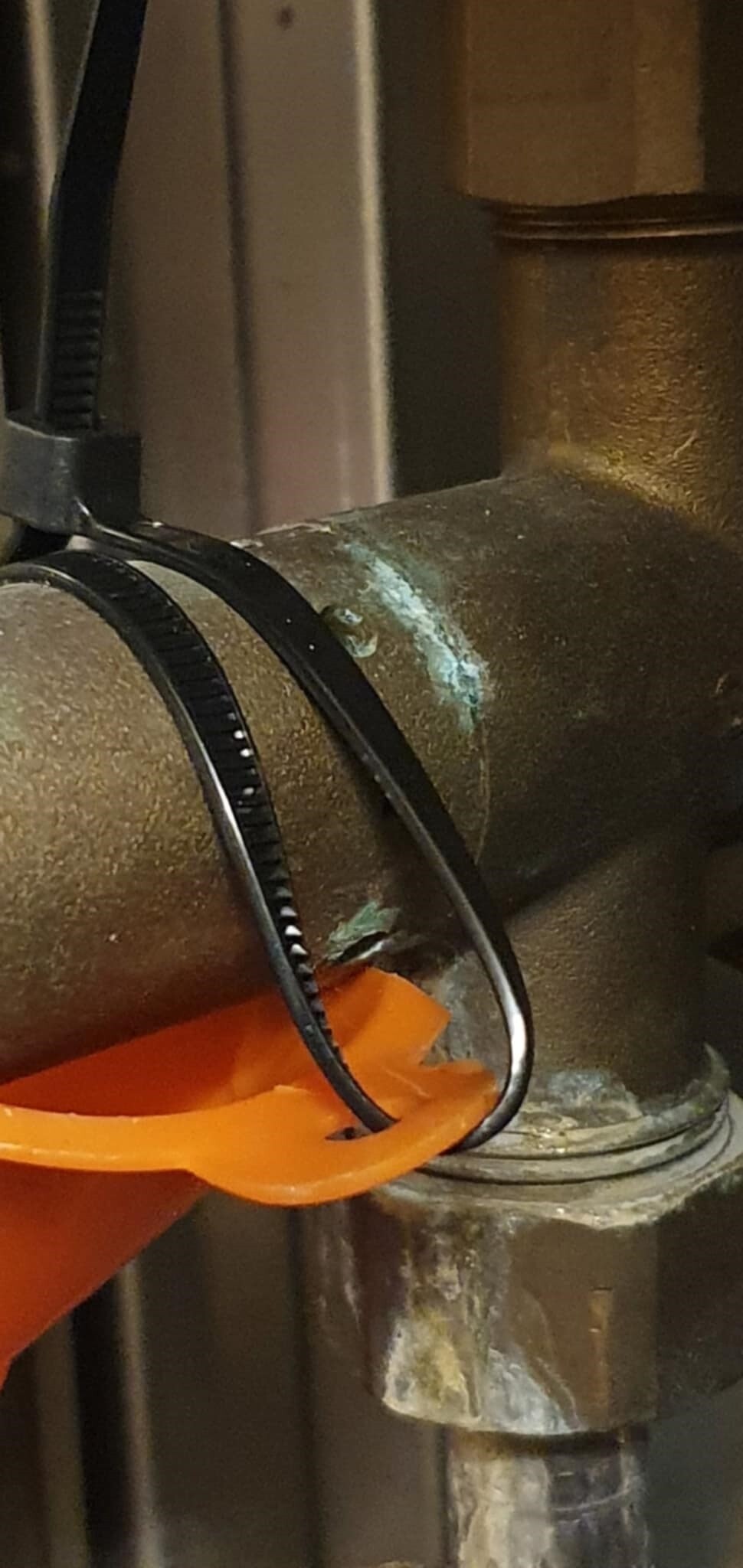

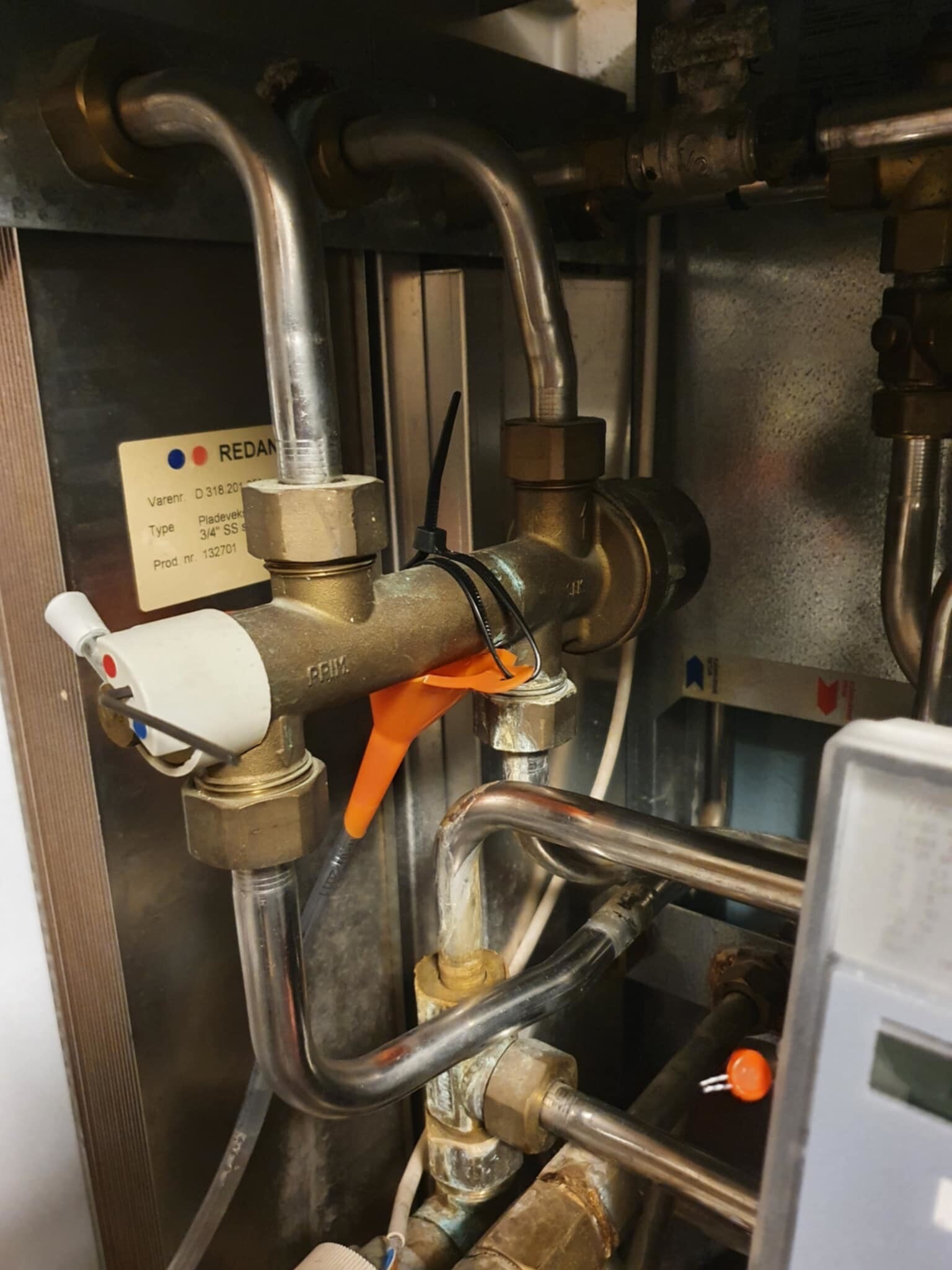

Hej forumet,
har ett rör i fjärrvärmecentralen som plötsligt började droppa. Har monterat på en tratt med en slang så att vattnet inte rinner ned i skåpet.
Centralen är 25 år gammal vill jag tro, och det är tydligt att det har vart diverse läckage under dessa åren.
Om jag förstått det rätt så är det alltså en VV-regulator (REG) som läcker. Läckaget ligger mitt på själva röret, ser ut som att det är några små borrade hål och en skarv där.
Vad tänker ni? Är det värt att försöka åtgärda läckan, eller borde man byta hela delen. Går det ens att täta mtp att läckan sitter i en märklig skarv och inte vid en mutter.
Vad använder man, gummiring eller packningstejp?
Om jag måste byta hela, kommer det föra till en del extrajobb med att få alla rör att passa.
Det droppar väldigt lite, och lite mer när man kör varmvatten.

Bästa svaret
Den är en/flera O-ringar som läcker, se inlägg 10 och efterföljande inlägg,
