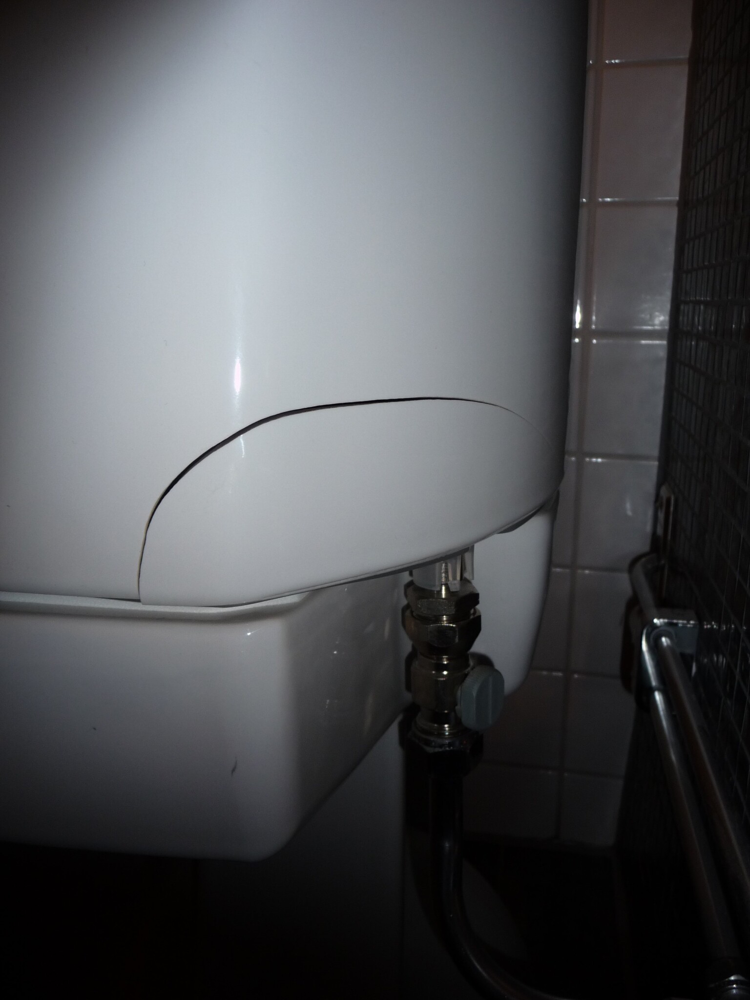

Vi bor i en hyresrätt och i natt halv tre ungefär hörde jag ett ljud från toaletten och sedan ett strilande ljud av vatten. Trodde sonen var uppe och kissade, men efter ett tag gick jag upp och kollade. Upptäckte en stor vattensamling på golvet, och att vattentanken på toaletten var sprucken och att det rann vatten ur den. Vred av vattnet in till toaletten och ringde värden idag som var sur och anklagande i sin ton. De menar nu att det är vi som gjort skadan, men det var ingen uppe vid den tiden och inget tungt har heller fallit ner på toalettstolen. Jag fattar ingenting, och letar efter en förklaring!
Någon som har varit med om liknande? Det har inte varit några temperaturväxlingar eller liknande i hemmet ska tilläggas.

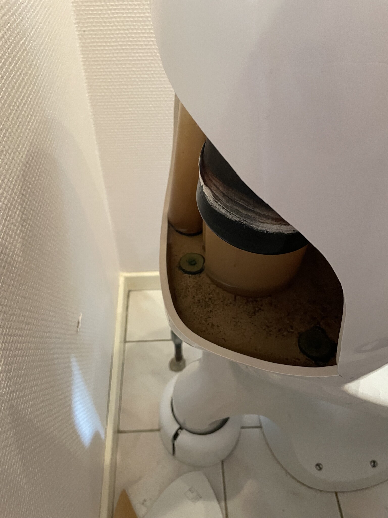

Det är ovanligt men kan hända. Hände mig i somras. En IFÖ-stol från 1977 small sönder Blev tom ett hack i väggen. Har varit rörmokare i många år och aldrig varit med om detta. Tur att man var hemma då😀Morsansgrabb skrev:

Detta hände mig också. Vaknade av att jag trodde någon duschade mitt i natten men jag upptäckte då att det var ca 5cm vatten i hallen och ett litet Niagarafall över tröskeln till gästtoan. Spiralbrott på vattentanken som troligtvis startat genom att locket på tanken var för trångt och sedan har tiden gjort resten, toan var ca 30 år gammal. Mycket energi har frigjorts då det även fanns en spricka i locket mittför där sprickan i vattenbehållararen startat.Morsansgrabb skrev:

Hej. Har haft två toaletter inom samma månad som spruckit i tanken. Gamla dom med, vet ej hur gamla.Försäkringsbolaget tog vattenskadorna som uppstod. Dom stod i våran bostad och användes dagligen.Morsansgrabb skrev:

En bekant råkade ut för samma fel. Deras dotter är förlamad i benen, så hon sätter sig rätt tungt, liksom faller ner mot sitsen och tanken. Det visade sig att den inte höll för det i längden, men det tog flera år för skadan att utvecklas, och den envisa pappan lagade till och med med silvertejp under flera månader innan han insåg att den måste bytas. Efter utbyte fick hon lära sig att luta sig lite framåt medan hon flyttar sig till toaletten så uppstår inte problemet.Morsansgrabb skrev:
Det är liksom ingen som satt sig våldsamt. Vi hörde när det sprack och då låg vi i sängen i rummet bredvid. Och sen kom vattnet. Det finns ingen enskild händelse som vi kan knyta till att den gått sönder, och då är det ju hyresvärdens ansvar att byta, precis som när ett kylskåp går sönder tänker jag.
