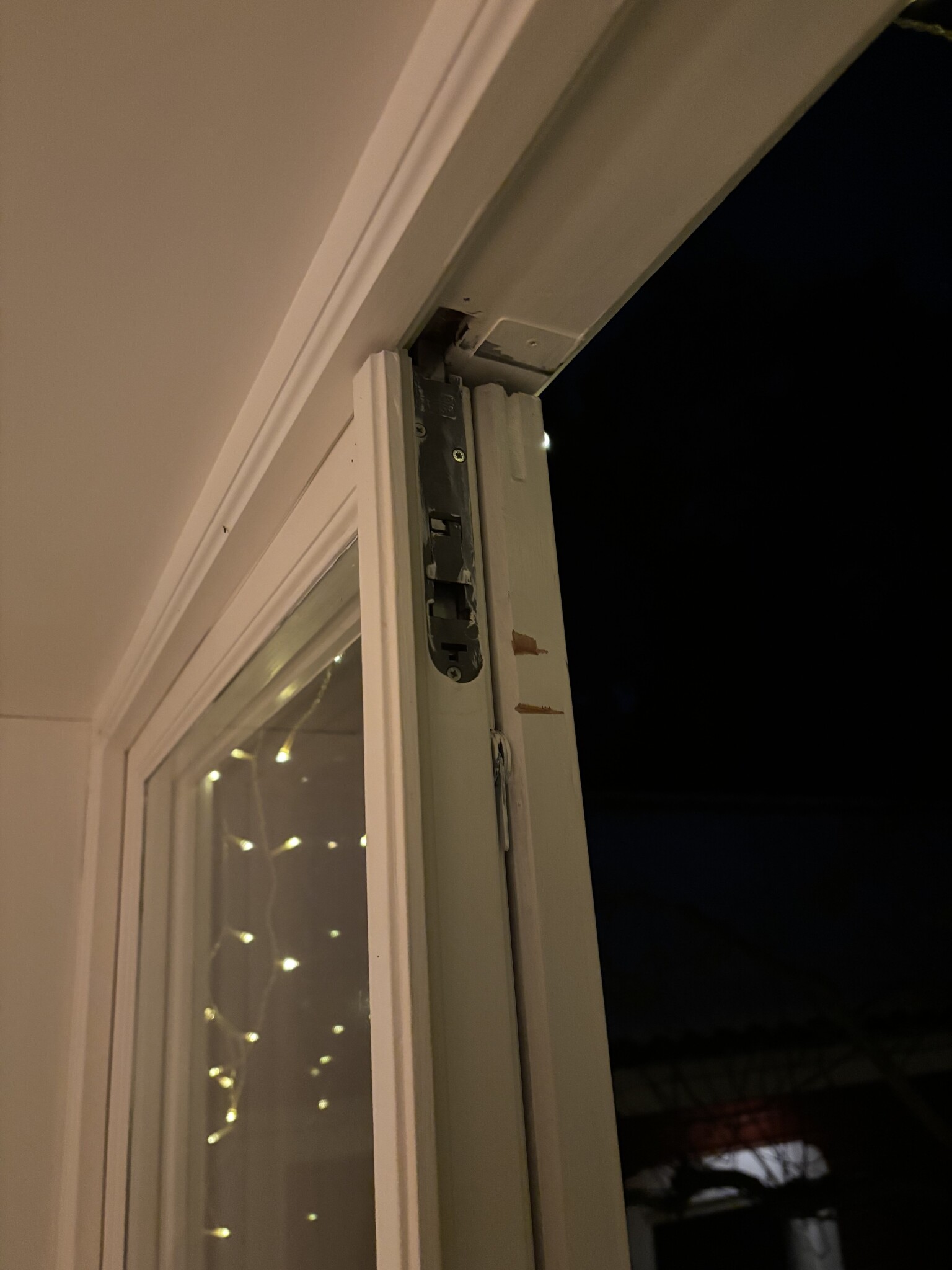

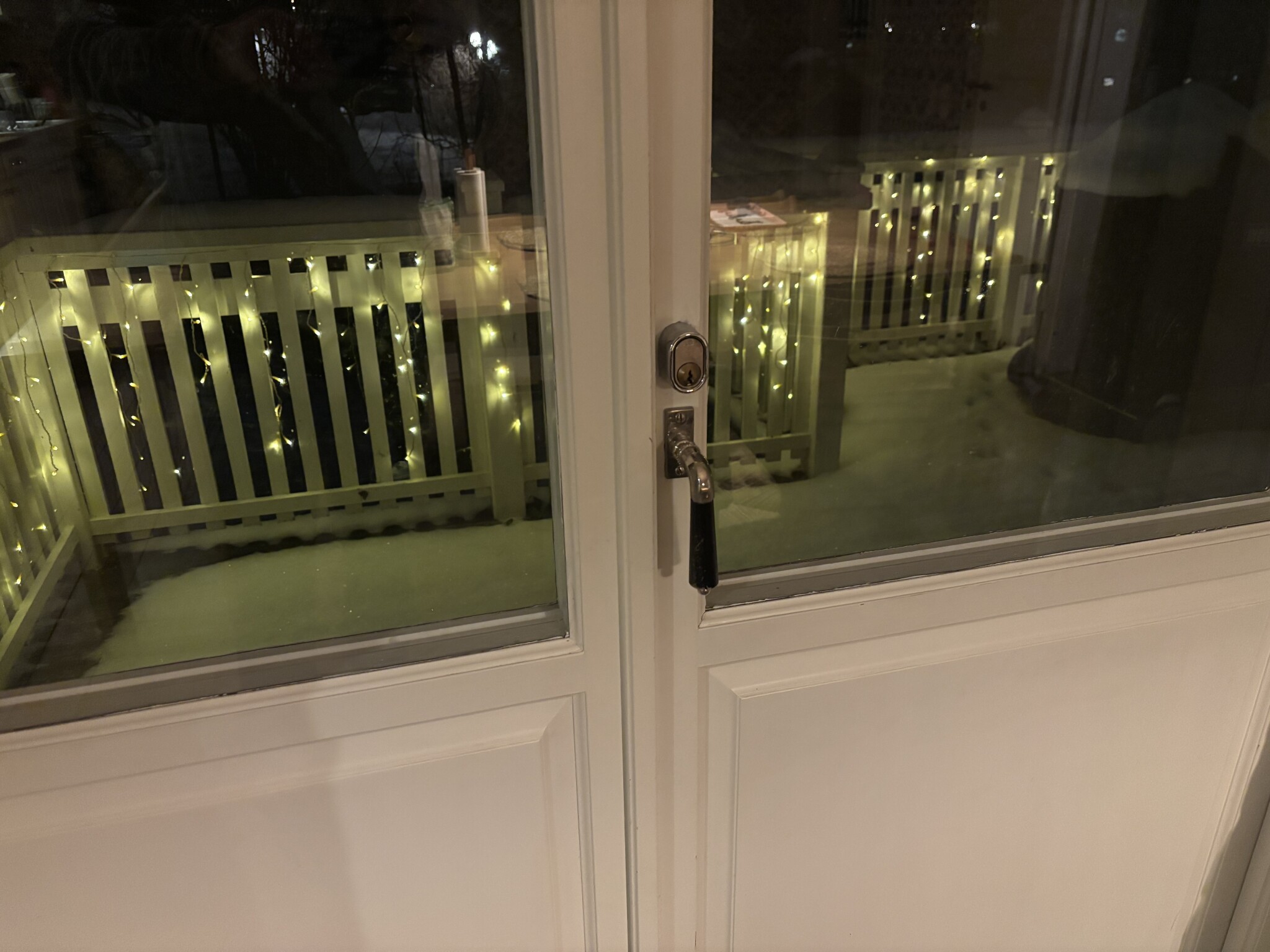

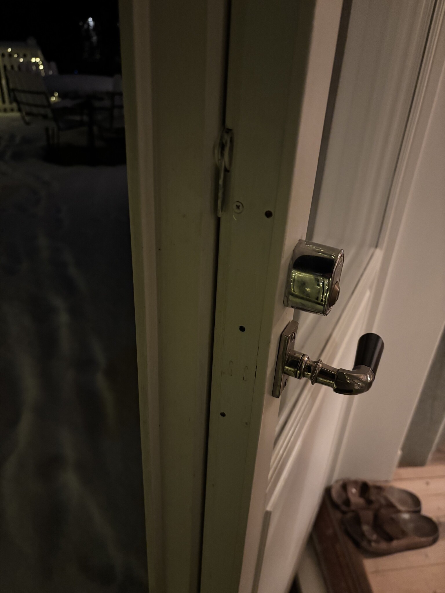

Jag skulle egentligen vilja att det var vänster dörr som öppnades i första hand då man vill direkt åt höger när man kommer ut. Hur krångligt är det att spegelvända dessa dörrar och alltså sätta handtaget på den vänstra dörren?

Tror inte det går eftersom vänsterdörren har ett blad, som högerdörren vilar på "inåt" i stängt läge.
Dörrarna går utåt & vä dörren har väl frikoppling uppe & nere för att öppnas, medans hö dörren endast stängs i vä dörrs låskista.
Ja det stämmer, jag tänkte att det där bladet kanske var ditsatt först vid montering och gick att flytta till andra dörren. Dörrarna är från 2013.
Japp även på de andra frågorna. Tänkte att dessa saker kanske gick att byta plats på mellan dörrarna. Det så ut lite som att det är likadana hål gjorda på båda dörrarna men att det sitter olika hårdvara i dem.
Det kanske kan gå "att flytta över" delar, som du anar.
Men det måste du utvärdera själv på plats, & du kan ju börja med att kontrollera om "bladet" på vä dörr är demonteringsbart.
