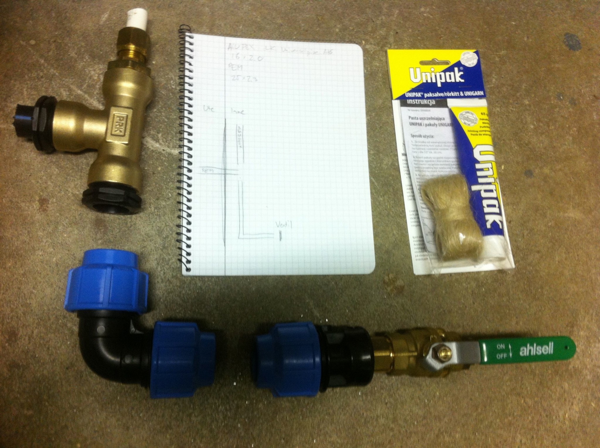

Hur kopplar man plaströr?
Ok, till att börja med så bör du kalibrera tumstocken..
Röret är 16 mm utvändigt, så om du lämnat samma uppgifter till Ahlsell så kommer inte grejerna du fått därifrån att passa...
Men nu kanske rörisen ändå ska ut till dig igen..? Annars får du skriva vad du köpt så får vi se vad du behöver komplettera med...
Här är resultatet av Ahlsells-inköpet. Jag tog med en rörbit av varje rör så att de själva skulle kunna göra en bedömning av vad jag har för rör. Jag litar inte på mig själv heller eftersom jag inte kan dessa grejer. Men tydligen är det så att för att det ska bli rätt får jag (ännu en gång) göra det själv...
Tack vare ett forum som detta så kan jag få den informationen jag behöver för att kunna fixa detta själv.

De blå-svarta plast-kopplingarna på bilden ovan. Hur hårt ska man dra dem? Räcker det med handkraft? Fick lära mig när jag köpte dem att de inte får dras med tång, då blir de ojämna och inte täta. Jag kan snurra på slangen efter att jag skruvat ihop kopplingen så hårt jag kan med handkraft. Känns som att jag måste få åt den lite hårdare ändå. Men hur?
Det ser ut att vara AHL plaströrskoppling. Men för att vara säker kan du skriva vilka RSK-nummer kopplingarna har!
Om det är AHL så finns det ett speciellt verktyg.

En pdf om AHL hittar du här.
På sista sidan står det:
Steg 3
Vrid muttern (B) för hand till stopp.
Monteringsverktyg skall användas vid montering av kopplingar
större än 40 mm
Jag tolkar det som det inte behövs något åtdragningsverktyg under dim 40!

Står
25 AHL vinkelkoppling RSK 2440676
samt
25xR20 AHL-koppling rak m utv metallgänga RSK 2440611
på fakturan
Så det verkar vara AHL-kopplingar det handlar om. Men jag tycker det känns märkligt att jag kan vrida slangen när jag skruvat åt den så hårt jag kan. Eller kanske det ska vara så. Det går ju inte dra isär den iaf...
