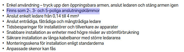

Oftast brukar man köra med RQ eller MQ i en armatur, sällan något annat används. RQ och MQ får absolut INTE användas i såna toppklämmormnils skrev:
Ja, det är väl där det kan skita sig. 8 st 5-or tar mer plats än man kan tro. Bygger man lampan själv kan man iofs ta till kopplingsutrymmet efter behov.Alfredo skrev:
Har renoverat ett antal flerarmade armaturer och ofta är det 6 eller fler ljuskällor som skall kopplas ihop på ett begränsat utrymme. Man önskar att det hade funnits en micro-variant av 221 eller 222 för < 4 mm² ledare, eller åtminstone en 7- eller 8-polig version. 221 är platt men onödigt bred. 222 är smal men onödigt hög.
I praktiken får man ta en 6 mm² enkel- eller dubbel-U-båt och möla in ett alldeles för stort antal ledare i varje hål. Dubbelisoleringen får lösas med isoleringstejp. Inte optimalt, men enda alternativet.

Samtliga wagoklämmor som säljs är enpoliga.C cpalm skrev:Ja, det är väl där det kan skita sig. 8 st 5-or tar mer plats än man kan tro. Bygger man lampan själv kan man iofs ta till kopplingsutrymmet efter behov.
