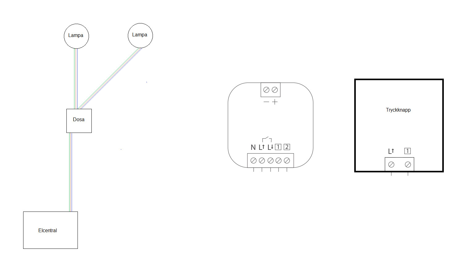

Tänkte höra hur man kopplar en Plejd CTR-01 med återfjädrande tryckknapp till utomhusbelysning enligt bild. Idag styr jag belysningen med säkringen och ett solur. Men nu vill jag ha en tryckknapp som slår på ljuset i låt säga 60 minuter. Jag förstår att tiden programmeras i appen, men hur och var kopplas Plejden och tryckknappen?
Färg på bilden:
Brun - Fas
Blå - Nolla
Grön - Jord
  • Schematisk bild av elsystem med lampor, dosa, elcentral och tryckknapp.

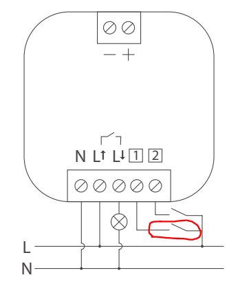

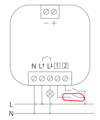

Så här. Din externa strömbrytare inringad i rött.
Okej, lite som jag trodde. Men om jag förstår det rätt så ligger det spänning på Plejden i L(pil upp) hela tiden och L(pil ner) har spänning beroende på om 1 har fått signal(spänning)? Sen släpper spänningen i L(pil ner) när 60 minuter har gått (om så är programmerat)?
Jag gissar på att den återfjädrande tryckknappen bara ger spänning ut när man trycker in knappen och denna spänning bryts så fort man släpper knappen?
Helt rätt.
