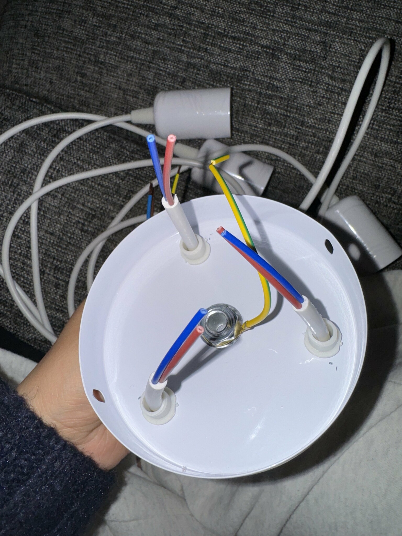

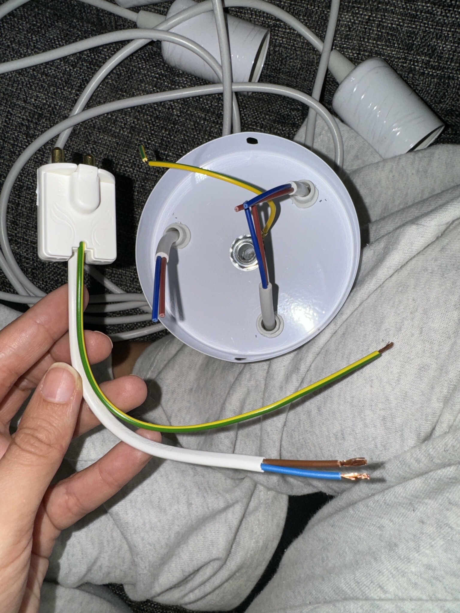

Jag har en ny pendellampa med tre lampsladdar+tre glödlampor. Jag behöver koppla ihop dessa men känner inte att jag har kunskapen om hur och vågar inte testa mig fram
Min första fundering är om jag har kompatibla delar? Helt enkelt - passar allt detta ihop?
Sen förstår jag att jag behöver något för att kunna koppla ihop allt. Vad kan jag använda här? Evigt tacksam om jag kan få svar i form av en länk till en produkt då jag är helt ny på detta och inte kan några begrepp, dvs risken att det blir fel om jag ska göra egen research är hög...

Först och främst, välkommen till forumet!
I övrigt ser det spontant rätt enkelt ut, men det är alltid lite vanskligt med bilder. Du behöver skala bort isolering på alla kablar och koppla ihop de blåa (tre stycken från lampan och den blå från kontakten), samma sak med brun och sist tv grön/gula.
Lämpligt kan vara att koppla med Wago 221. En med två hål för gul/grön jord, en sladd i vardera. En med 5 hål för blå och en med 5 hål för brun (4 hål finns inte)

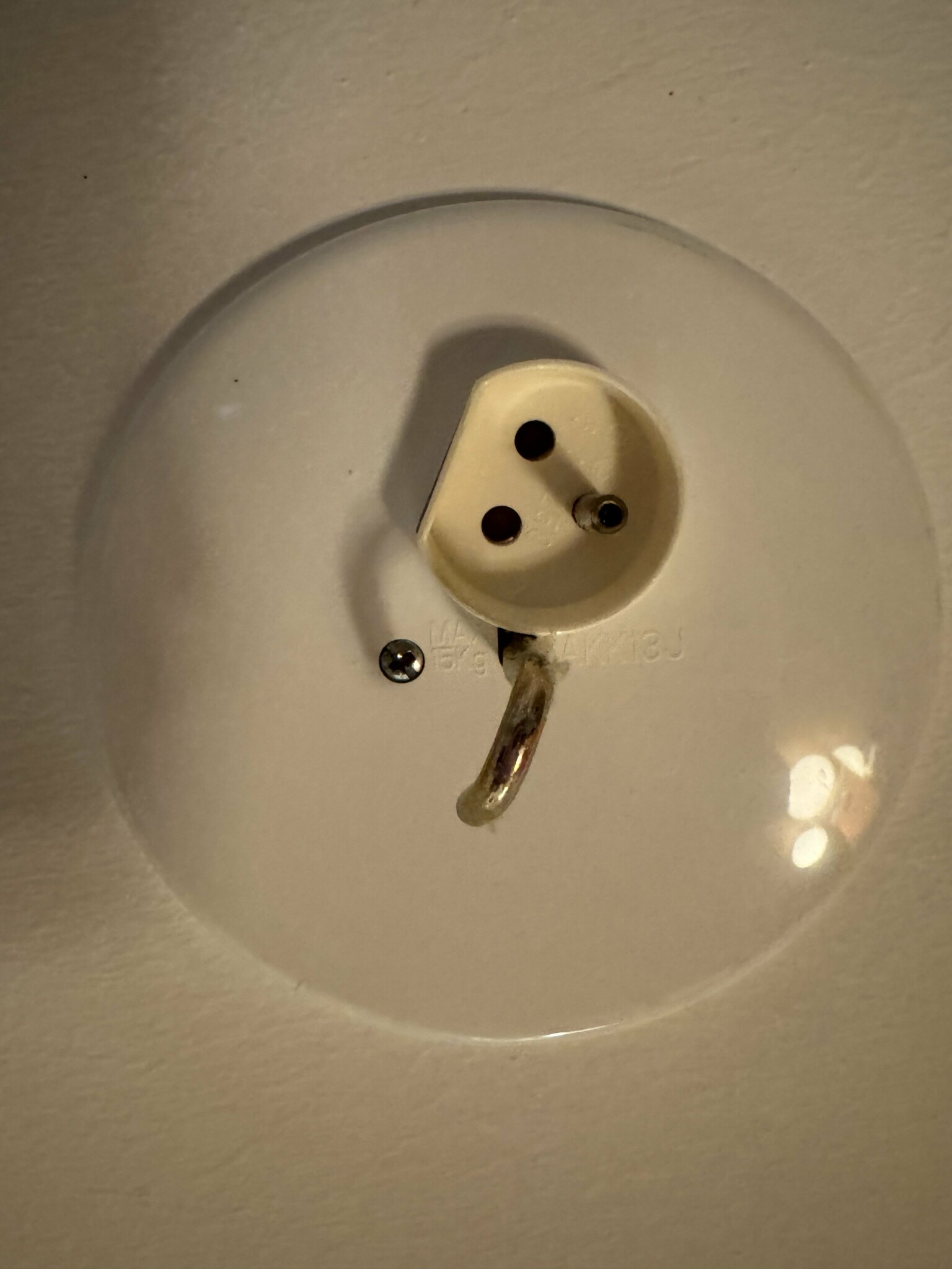

Jag ser inte någon krok på den vita plattan där sladdarna kommer upp, hur är det tänkt att denna fästs i taket?
