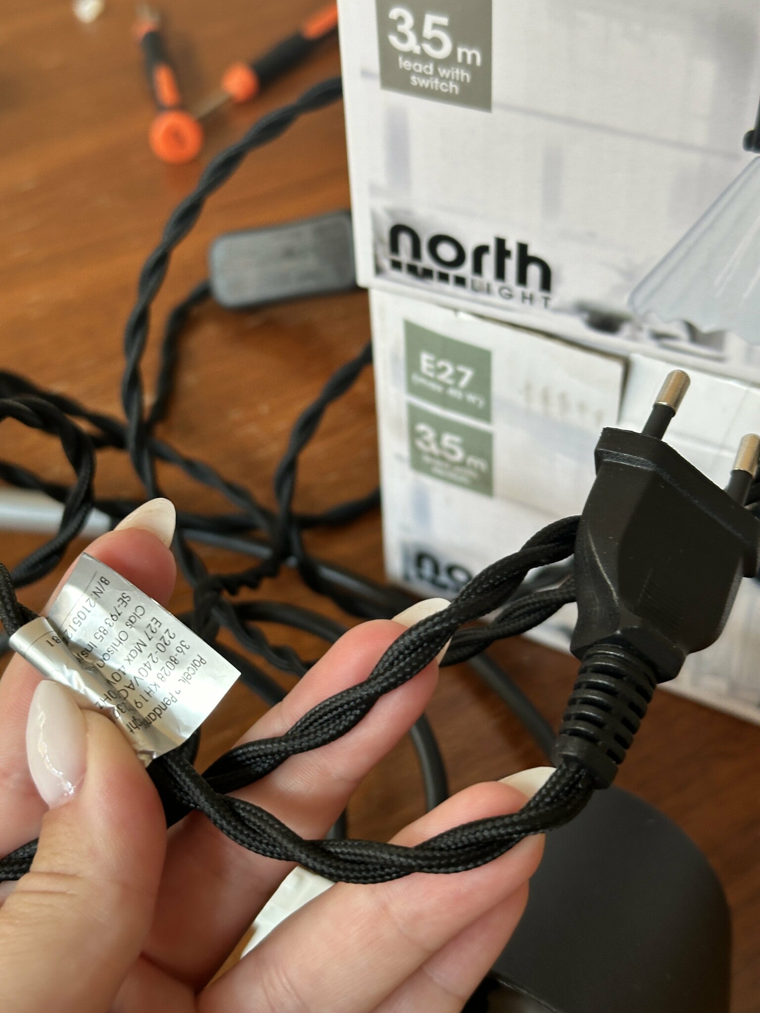

Jag köpte en lampa som jag tänkte ha i hallen som taklampa. När jag kom hem var det strömbrytare och ”vanligt” vägguttag på lampan. Kan jag klippa sladden och koppla den till sockerbiten för att få en taklampa eller är det bara att lämna tillbaks? Om det är till någon nytta så har vi DLC uttag i taken.
Se bilder för förtydligande.
Det är denna lampan:
https://www.clasohlson.com/se/Skomakarlampa-med-vagig-skarm-15-cm,-Northlight/p/36-8028
  • Närbild av en hand som håller i en elsladd kopplad till en kopplingsplint (sockerbit) med tre ledningar synliga.
  • Närbild på ett strömkabel med vanlig stickpropp och strömbrytare, samt förpackning från Northlight som visar detaljer om produkten.
Ja det går att göra om men det måste ju också finnas någon upphängningsögla på den nya lampans ledning. Och kanske även en lampkåpa som döljer uttaget.
Tack! Jag har båda från föregående lampa :)
