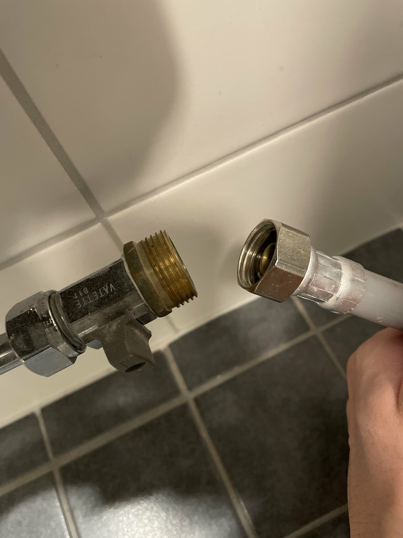

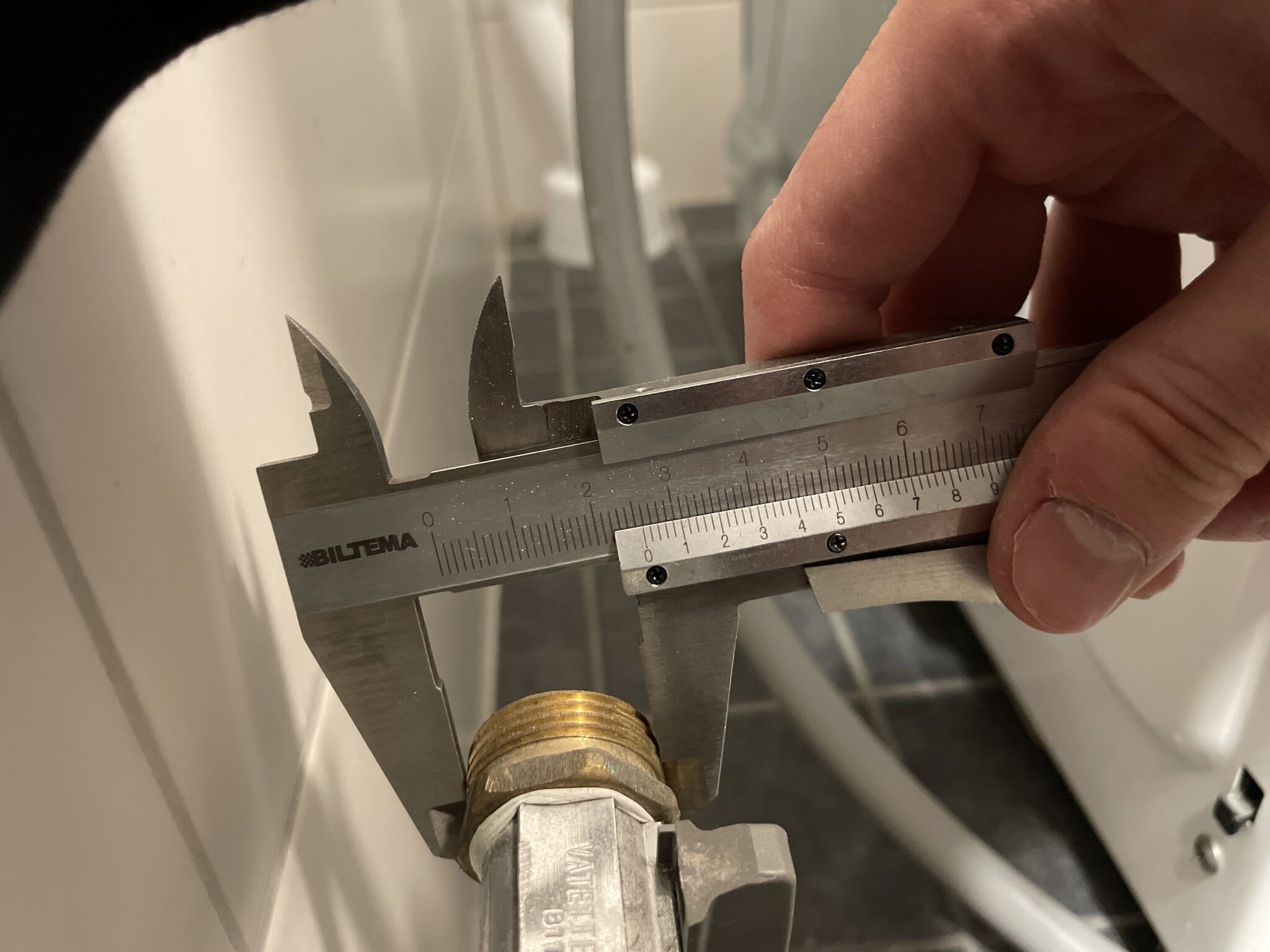

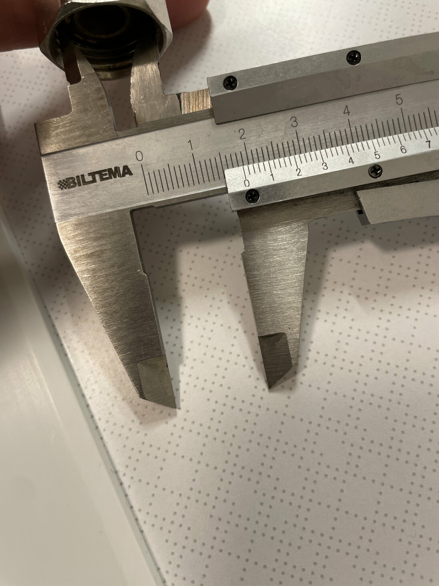

Behöver jag köpa en helt ny anslutningsslang till tvättmaskinen eller räcker det med någon övergångsnippel?
1,9mm & 2,6mm

Skruva bort den befintliga övergången från ventilen så passar säkert slangen där. Eventuellt kan du behöva en planadapter.
Ameen Pargar och 1 till
Skruva bort den mässingsfärgade nippeln så passar nog slangen direkt på ventilen.
Skulle ventilen ha en invändig gänga så köper du en nippel i rätt storlek, jag gissar 1/2"

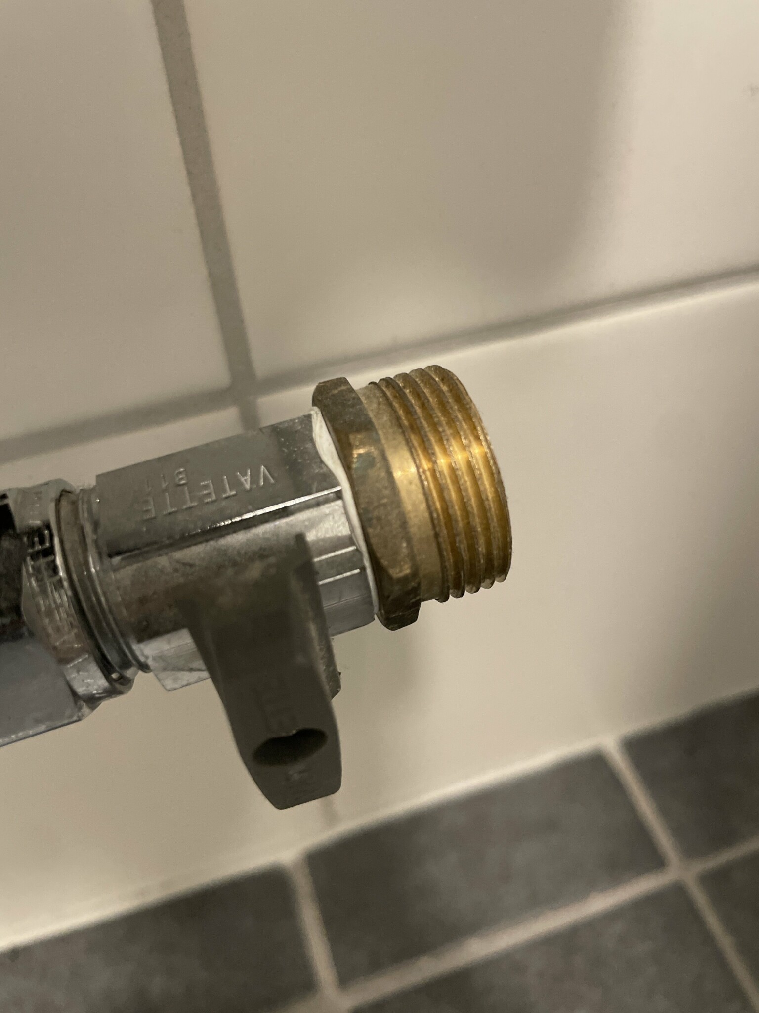

Verkar ha monterats på med silikon. Finns annan lösning?
  • Ventil med gängor som ser ut att vara monterad med silikon, kakelvägg i bakgrunden.

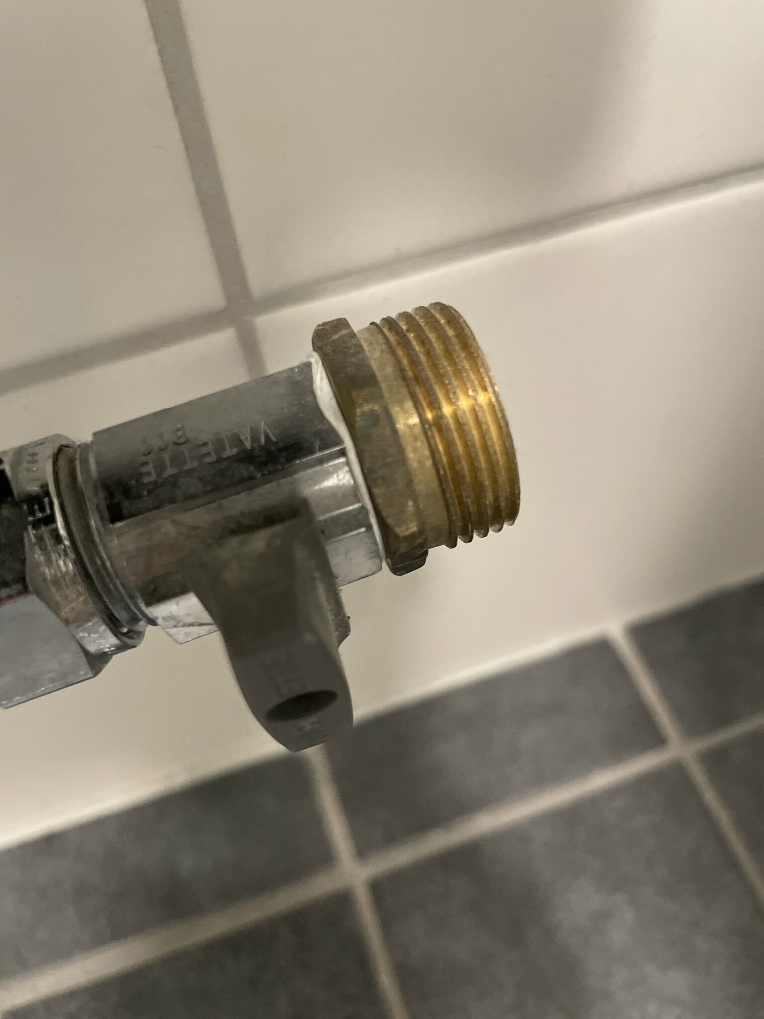

Verkar ha monterats med silikon, finns det någon annan lösning?
  • Koppling med metallgängor på väggen, verkar ha silikon.
Det är med största sannolikhet gängtejp. Lösningen är att skruva bort övergångsnippeln.
Dilato och 1 till
Det går också att skruva en övergångsnippel på övergångsnippeln men det är inget man normalt väljer. För ju fler gängskarvar man har desto större läckagerisk. Den bästa lösningen är den som useless skriver ovan.

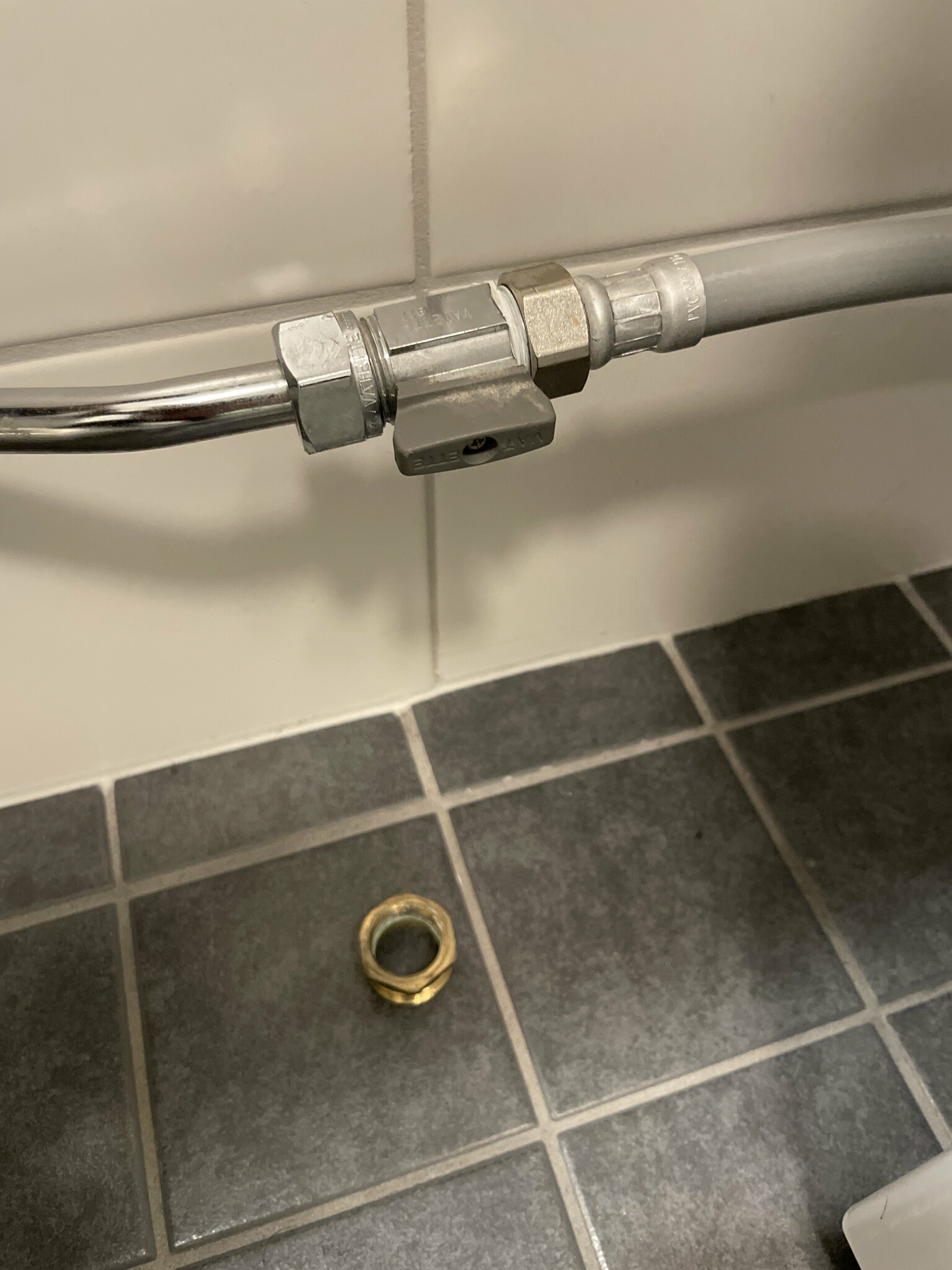

Gick hur bra som helst! Tack för hjälpen!
  • Närbild på en installerad vattenventil med en lösmutter på grått kakelgolv.

Har du använt gängtejp? Det ska man inte göra på lekande mutter.
Och var det planända eller klämringsända?
Som redan nämnts ovan kan planadapter behövas...

Fanns gängtejp sen innan när övergångs nippeln var på. Jag skruvade bara på koppling slangen.
Har faktiskt inte koll om vilka ända det var och skulle en plan adapter behövas för att det inte ska läcka eller? För att nu verkar allt funka som det ska.
Det värsta som kan hända är att det droppar på golvet. Men det är väl ett våtrum så ingen skada uppstår?

OK, lite rester alltså. Ingen större fara.
Om det är klämringsände så brukar man skära sönder packningen vid åtdragningen tråkigt nog. Det blir helt enkelt för liten plan yta för planpackningen.
