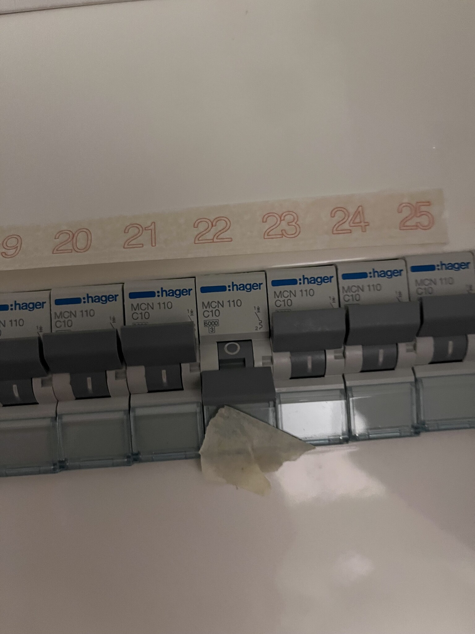

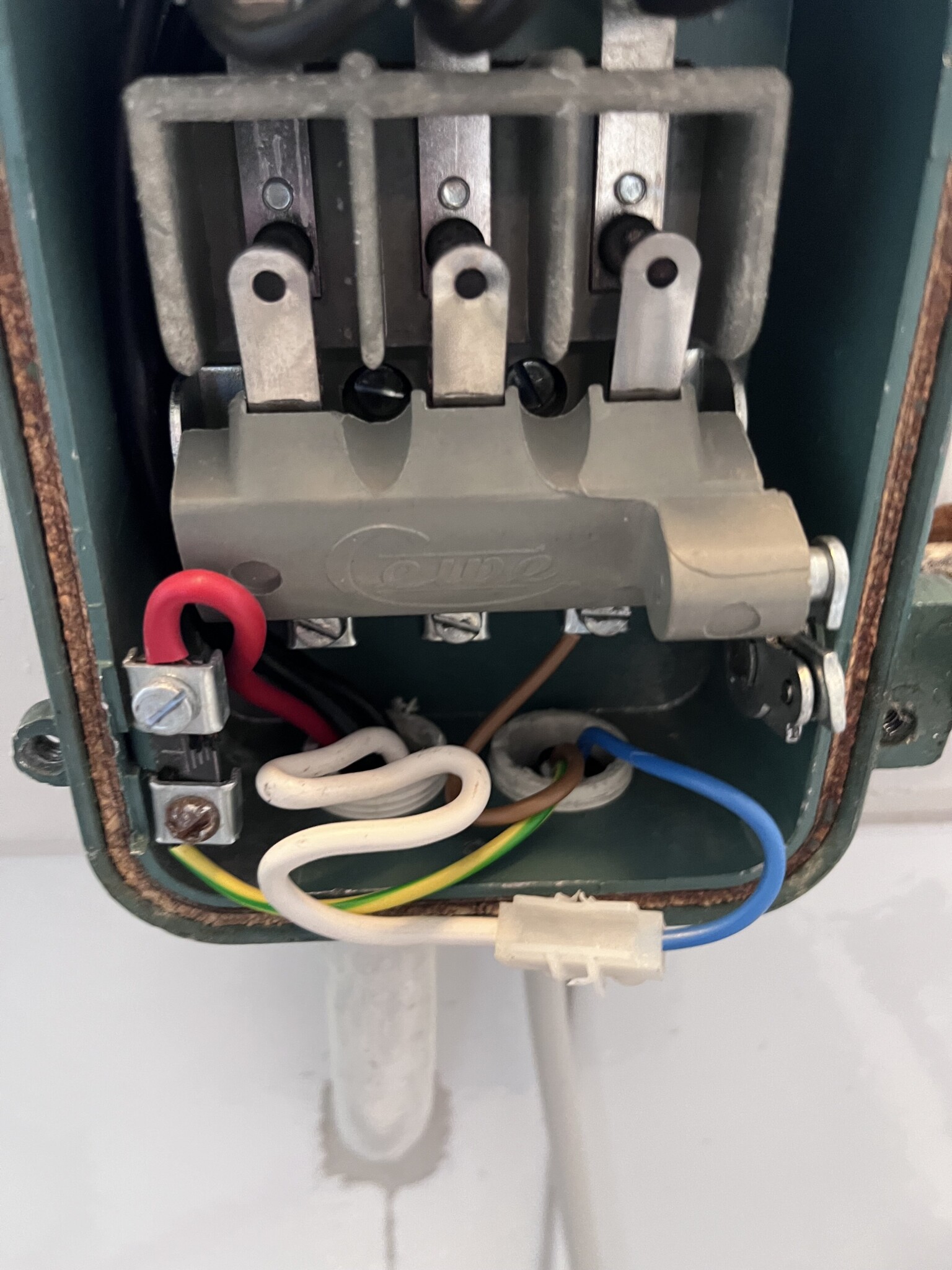

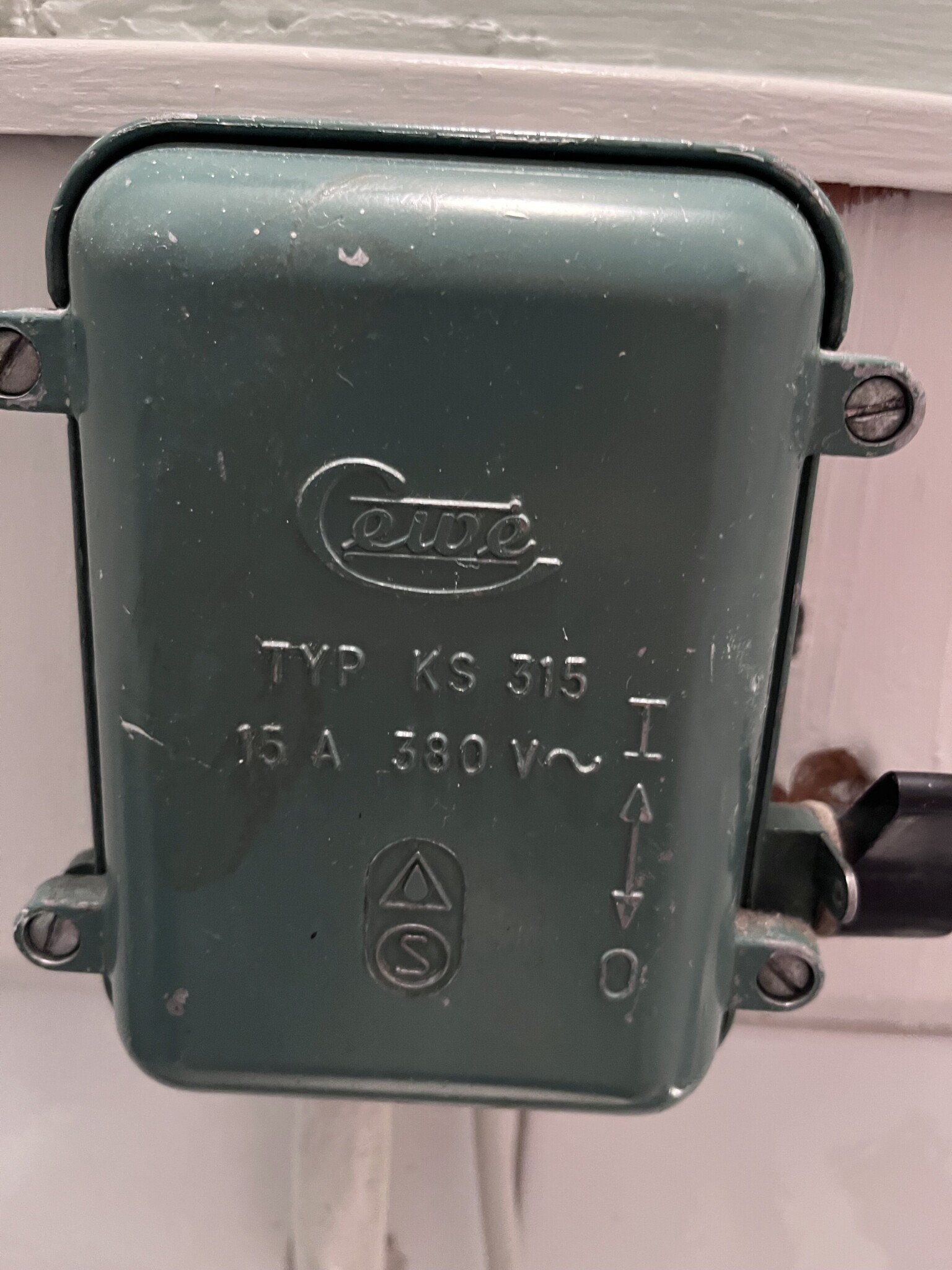

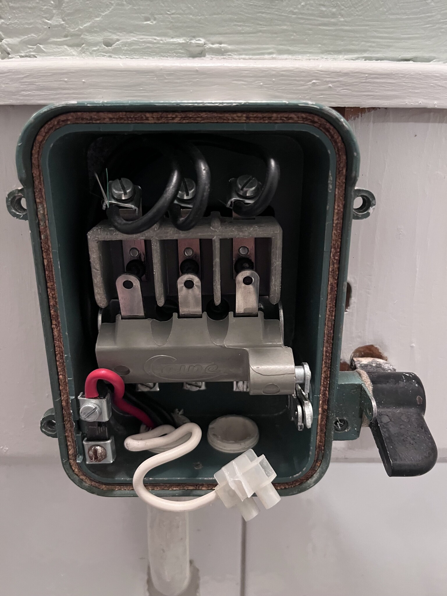

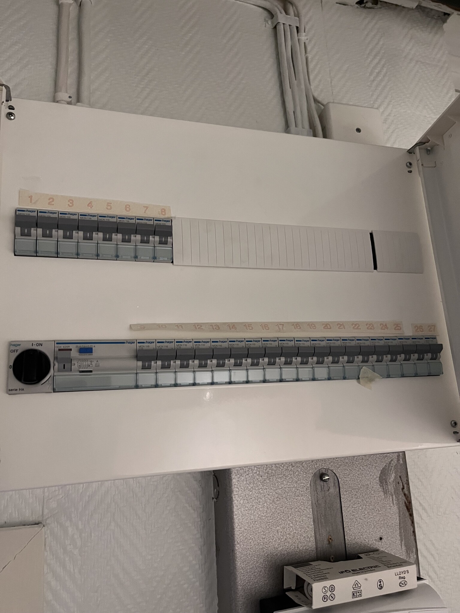

Köpte hus i höstas och har nu börjat renovera tvättstugan. Beställt ny tvättmaskin och torktumlare. Sedan tidigare finns en tvättmaskin som sitter kopplad i en gammal brytare med tre(?) faser.
Tvättmaskinen är kopplad till en fas, nollan till vit kabel och jord till röd. Se bilder.
Min fråga är: Kan jag koppla den nya tvättmaskinen på samma vis och sedan koppla torktumlaren i en av de andra faserna. Och använda samma nolla och jord till den?
Jag vet inte om faserna går till olika säkringar, men jag antar det då ingen säkring i skåpet verkar vara två eller tre-polig. Kan det vara så att faserna går till en och samma en-poliga säkring?

Kontrollera att faserna verkligen går till olika faser i elcentralen. Dvärgbrytare som sitter direkt bredvid varandra ska också vara olika faser om det är en 3-fas installation i bostaden. Ta dit en elektriker som kan sätta upp 2 eller 3 vägguttag på väggen istället.
Kör du både maskiner samtidigt och de drar drygt 2kw var så kan du överbelasta neutralledaren.
Iaf om den är 1,5mm².
Dra dit en till neutral eller kolla om den är grövre och vad maskinerna drar.
Det där gäller BARA om det är samma fas till bägge maskinerna.Huddingebo skrev:
Är det olika faser så blir inte strömmen högre i nollan än max ström i en fas, detta tack vare fasförskutningen på 120⁰.
