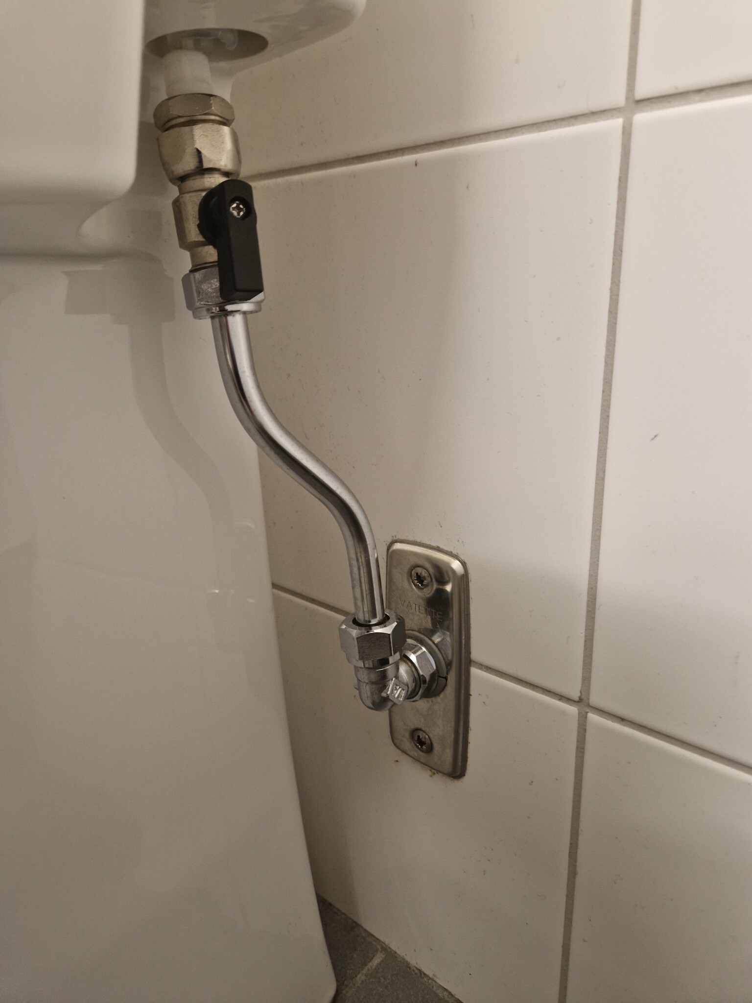

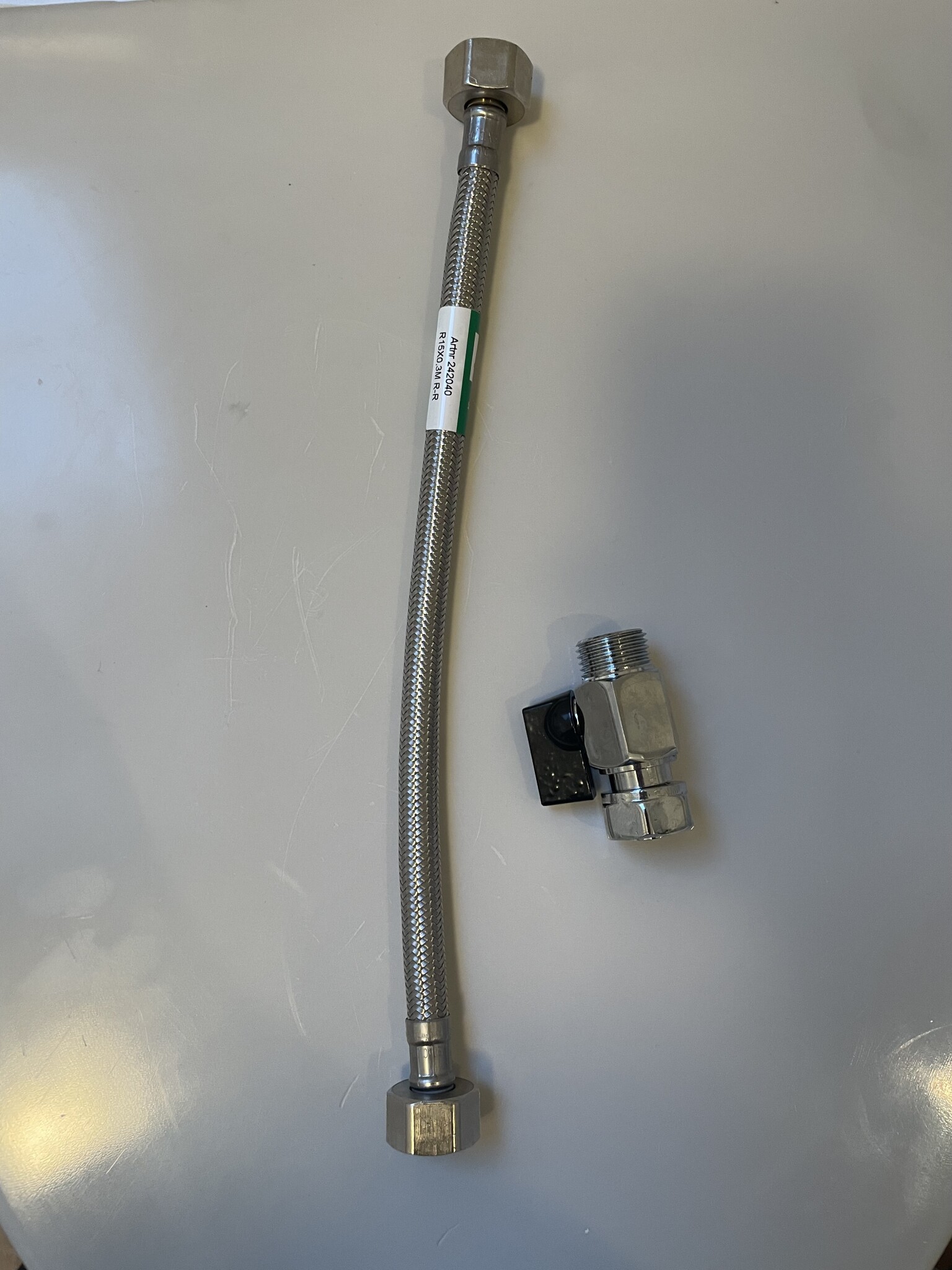

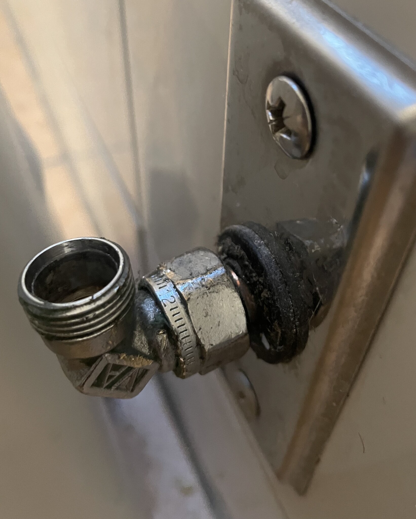

Jag hade tänkt testa på att byta en toalett då vår toalett gått sönder.
jag var Påväg att ta bort kopplingen som går ut från väggen men blev osäker på om den ska bort och om sedan ”slangen” R15 med ballofixen ska på där, eller om den ska på något sätt kopplas på det som är i väggen nu.
Sorry jag kan inte snickar språket så vet inte vad allt heter. Men hoppas ni förstår och kan hjälpa mig.
Bifogar två bilder iallafall.
I slutändan undrar jag hur jag ska göra här 😅
Mvh
Kalle

Anslutningsslange med lekande muttrar ska ansluta mot planände.
Både vägganslutningen och vinkelkopplingen är klämringskopplingar.
Jag hade låtit vinkelkopplingen vara kvar.
På vinkelkopplingen behövs en planadapter från Vatette,
https://www.vatette.se/produkter/ko...pling/product/fg0604688/planadapter-dy12-g-38
Normalt sätter man en WC-ventil med lekande mutter närmast WCn.
Eventuellt sätter man en ventil vid väggen.
Vi har bockat rör istället för anslutningsslang,
WC-anslutning med klämringskoppling. Vinkelkoppling med adapter till vägganslutning. Inga anslutningsslangar används, endast rör.

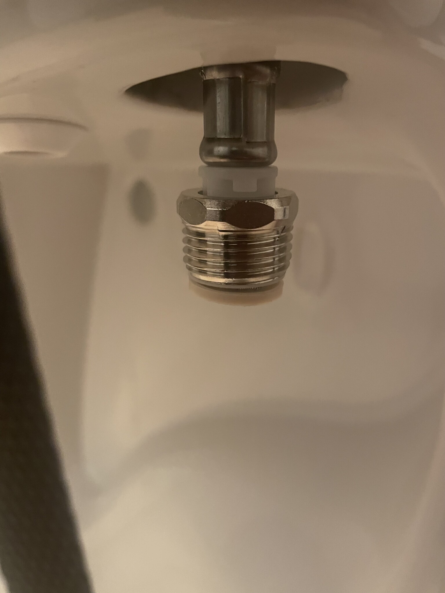

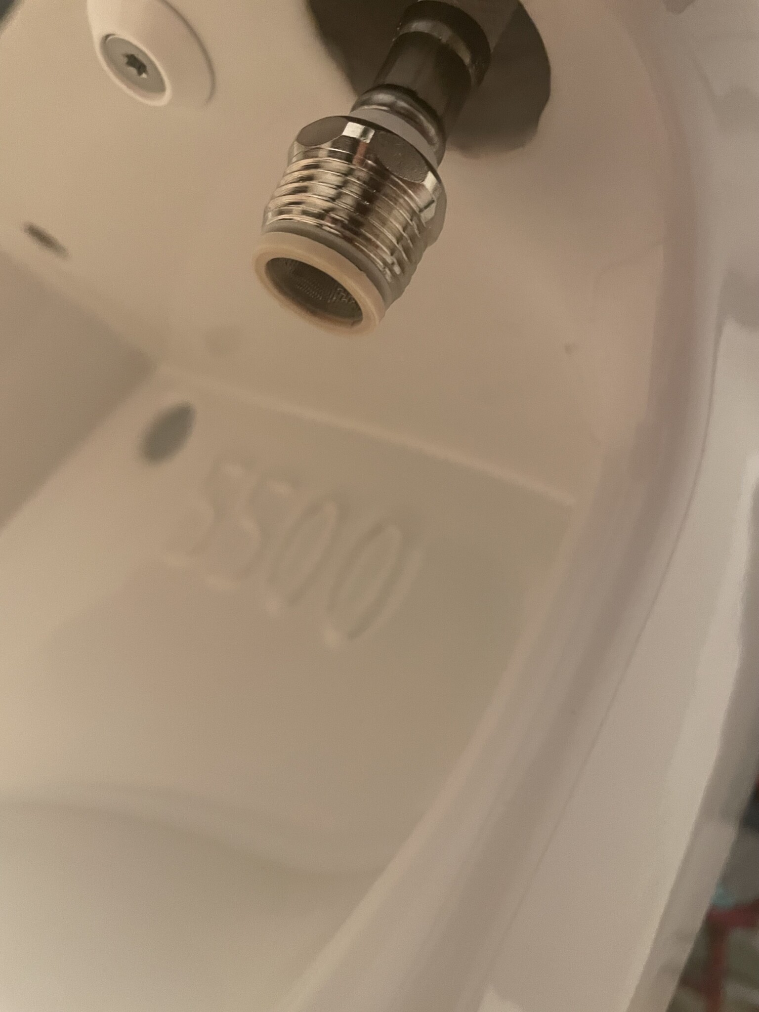

Så här ser WC-stolen ut. Tog bild på anslutningen. Det är en Gustavsberg skandic HF 6400.
  • Närbild av anslutningen på en WC-stol, modell Gustavsberg Skandic HF 6400.
  • Närbild av röranslutningen på undersidan av en Gustavsberg WC-stol modell Skandic HF 6400.

Ut från väggen har du en rörände med klämring & mutter, på den måste du ha någon typ av klämringskoppling (samma tillverkare som muttern & klämringen på röret, Vatette), tex befintliga vinkelkopplingen.
I vinkelkopplingens fria ände placeras planadaptern (samma tillverkare som vinkelkopplingen, Vatette, förkortas VA).
På muttern på röret från väggen står det "12", troligen är det samma i andra änden av vinkelkopplingen.
Röret som kommer ut från väggen är troligen "rör i rör", då är det innre röret rörligt, till och med utbytbart.

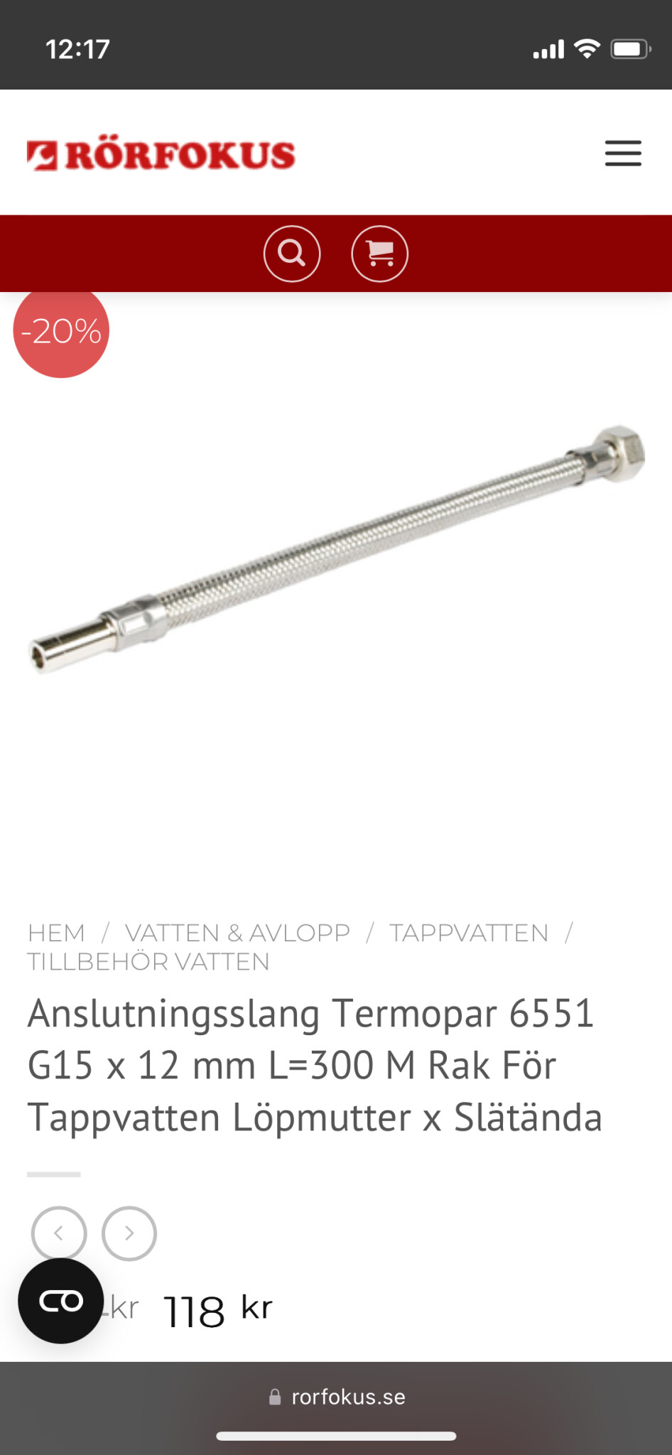

Nu när jag tänkt till lite. Den anslutningsslangen jag har är R15. Den passar upp i WC-stolen men den kommer inte passa ner i vinkelkopplingen. Så jag behöver då 12 åt ena hållet och 15 åt andra hållet? Typ en sån med en mutter i och planadapter?
Eller är jag ute och cyklar igen? 😅
förstår annars inte hur planadaptern får plats på den anslutningsröret jag köpte igår.
  • Anslutningsslang Termopar 6551 G15 x 12 mm från Rörfokus med 20% rabatt, rak modell för tappvatten med löpmutter och slätända, pris 118 kr.
