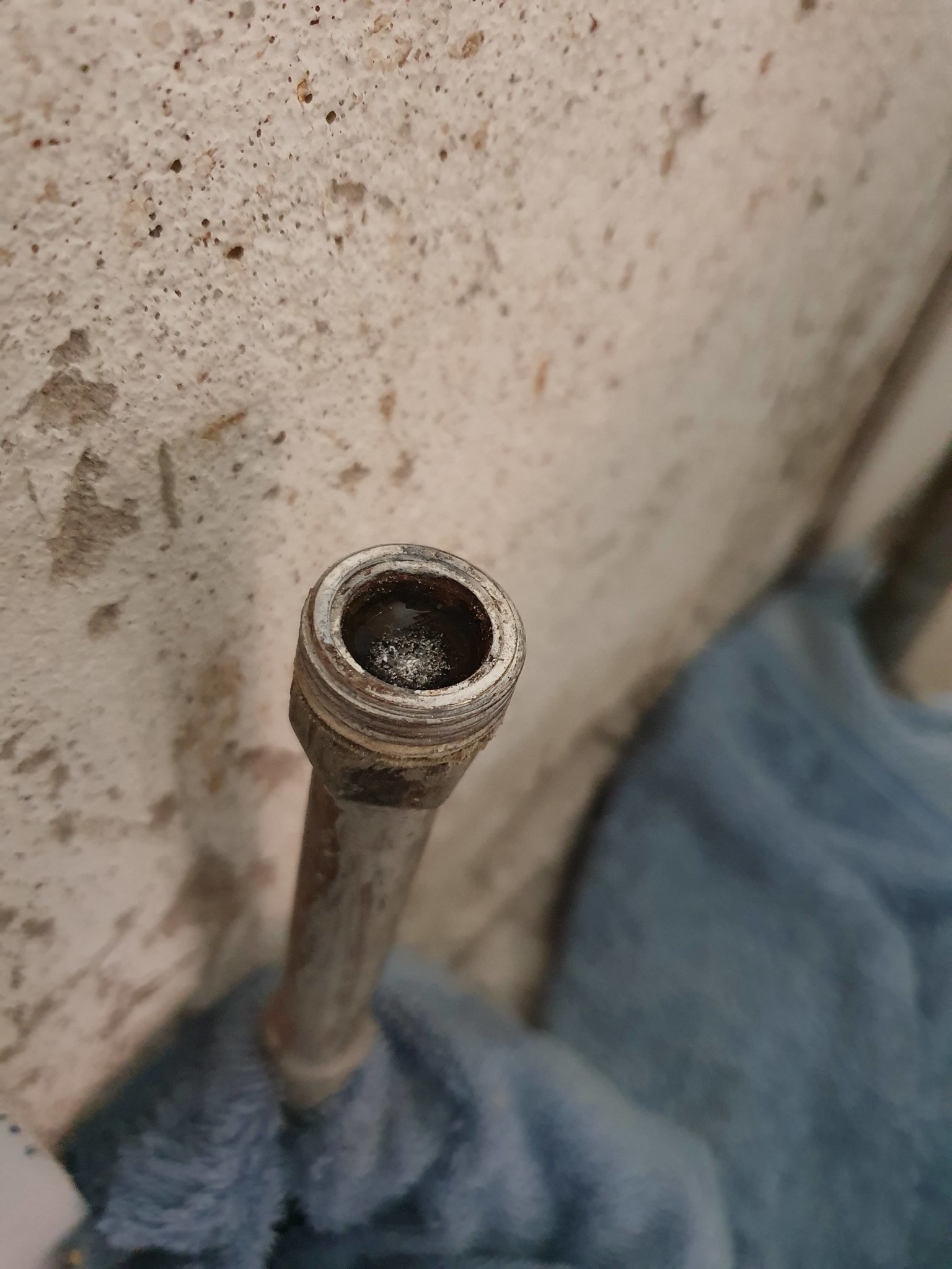

Jag har stött på patrull när jag fixade lite med några gamla rör.

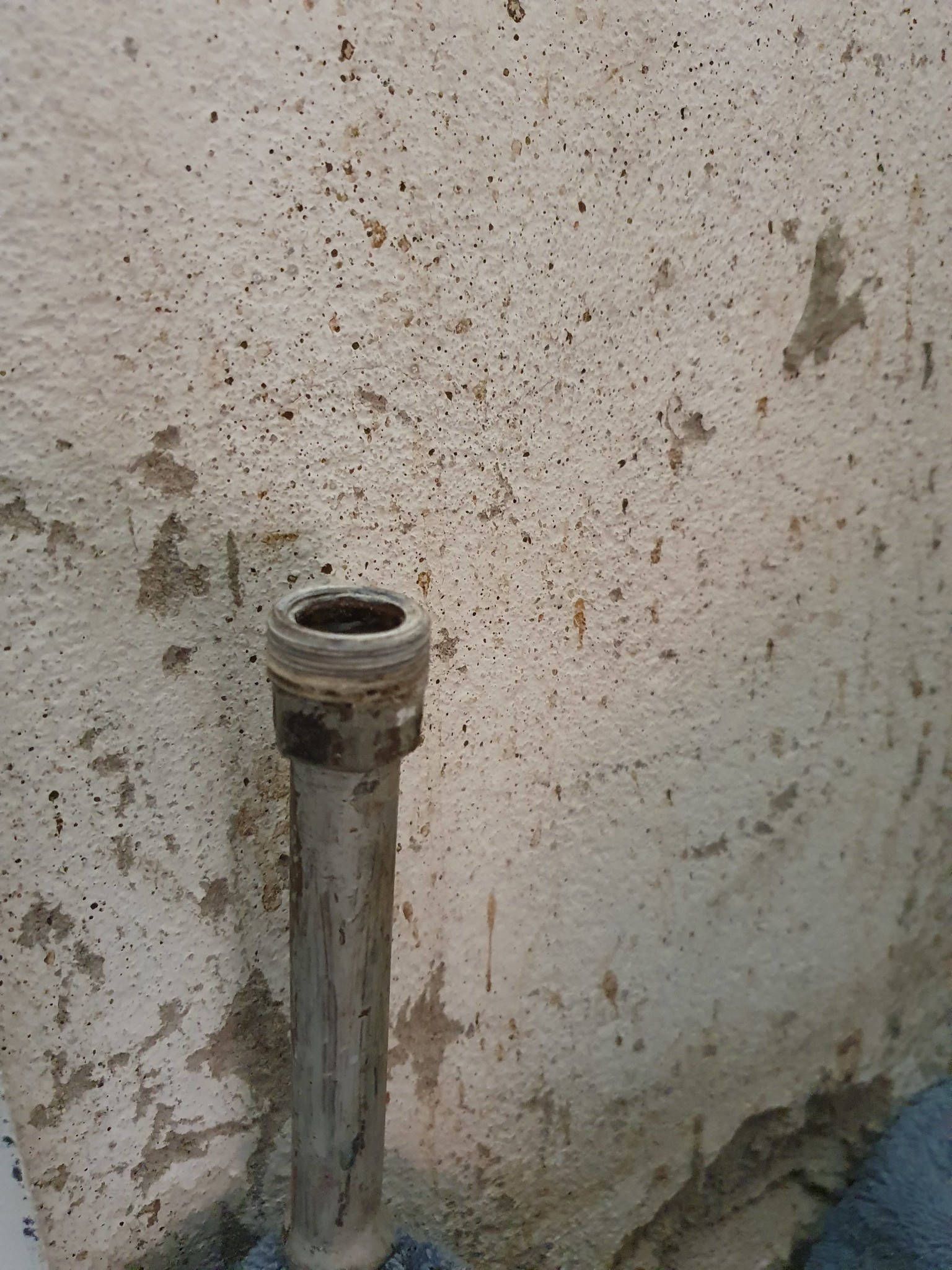

Slet loss ett gamalt VV-rör här i huset och stötte på ett gängat rör som är ca 22mm utvändigt. Det jag vill göra nu, med så lite ingrepp som möjligt få dit ett 15mm PEX-rör.
Hur ska jag koppla detta h-vetes rör?
Jag har googlat mig gråhårig!
Bifogar nån bild så ni kanske har nån hum om hur det set ut, tack på förhand! Ett gammalt gängat rör på ca 22mm sticker ut från en ruff betongvägg, i behov av att anslutas till ett 15mm PEX-rör.
Gammalt 22mm utvändigt gängat rör som sticker upp från golvet vid en vägg.

Vad har kopparröret under kopplingen för ytterdiameter?
Där är det bäst att ansluta med en ny koppling/kulventil! (y)
16mm gissar jag på! :D

Stämmer. Glömde säga det!
