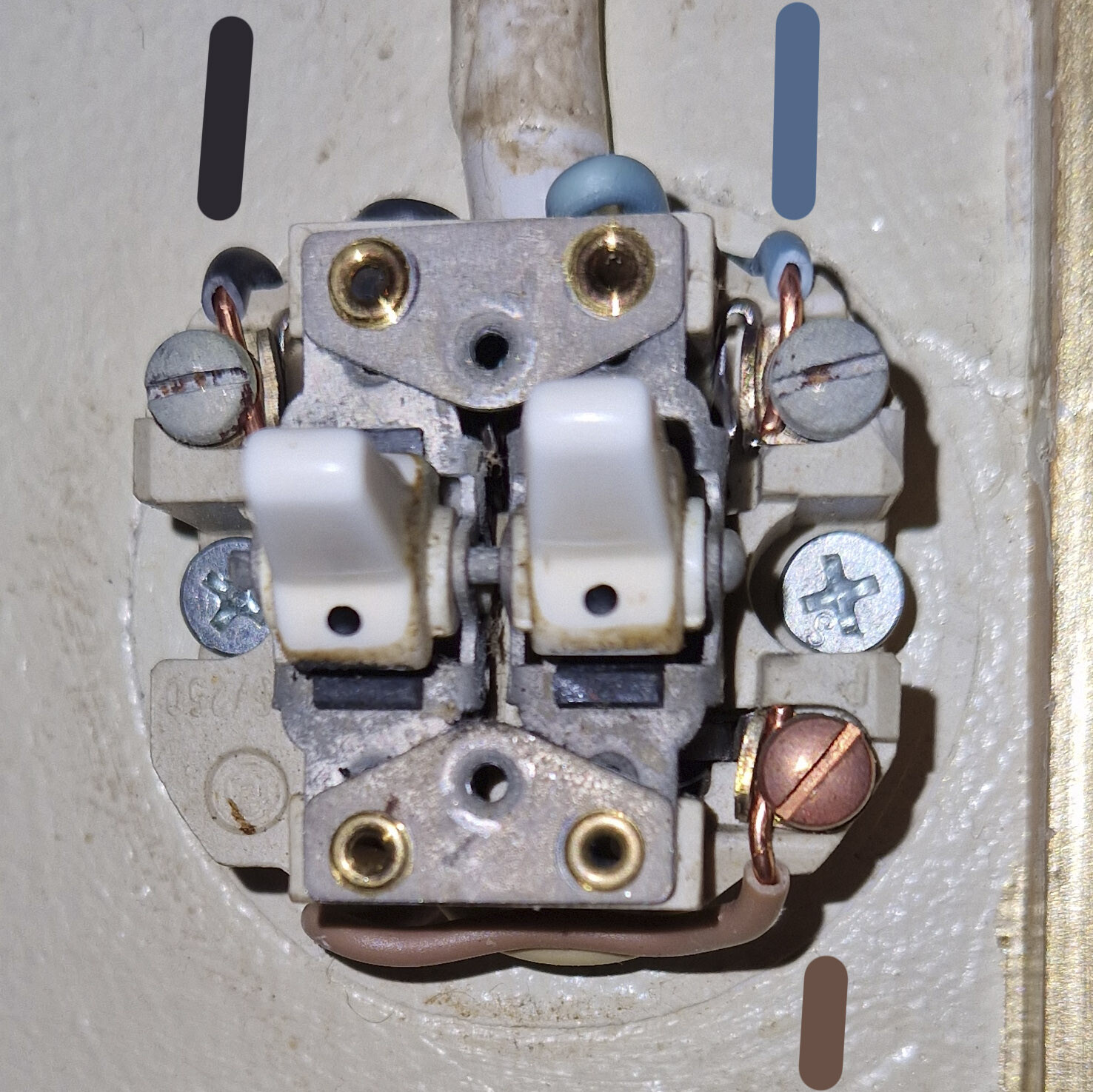

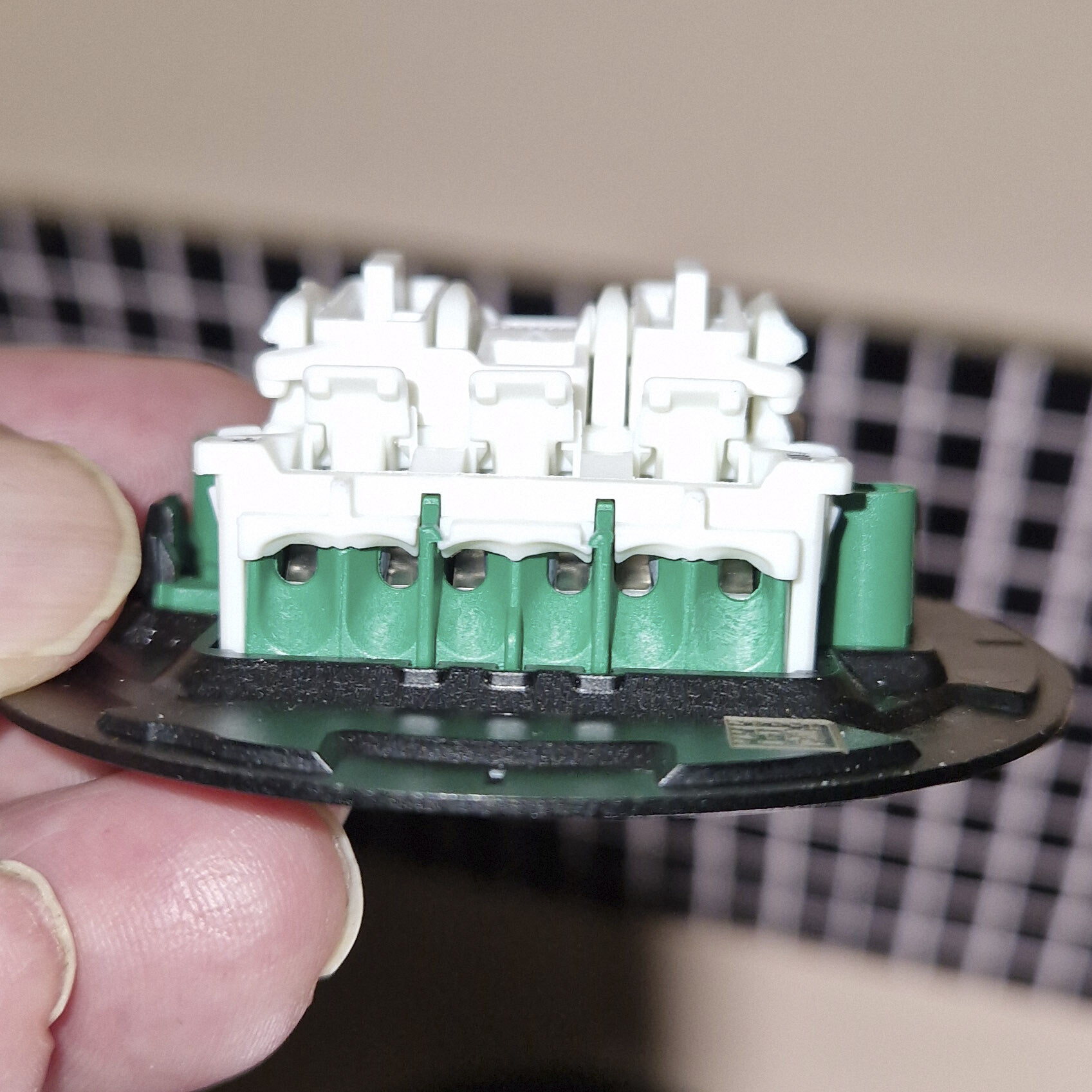

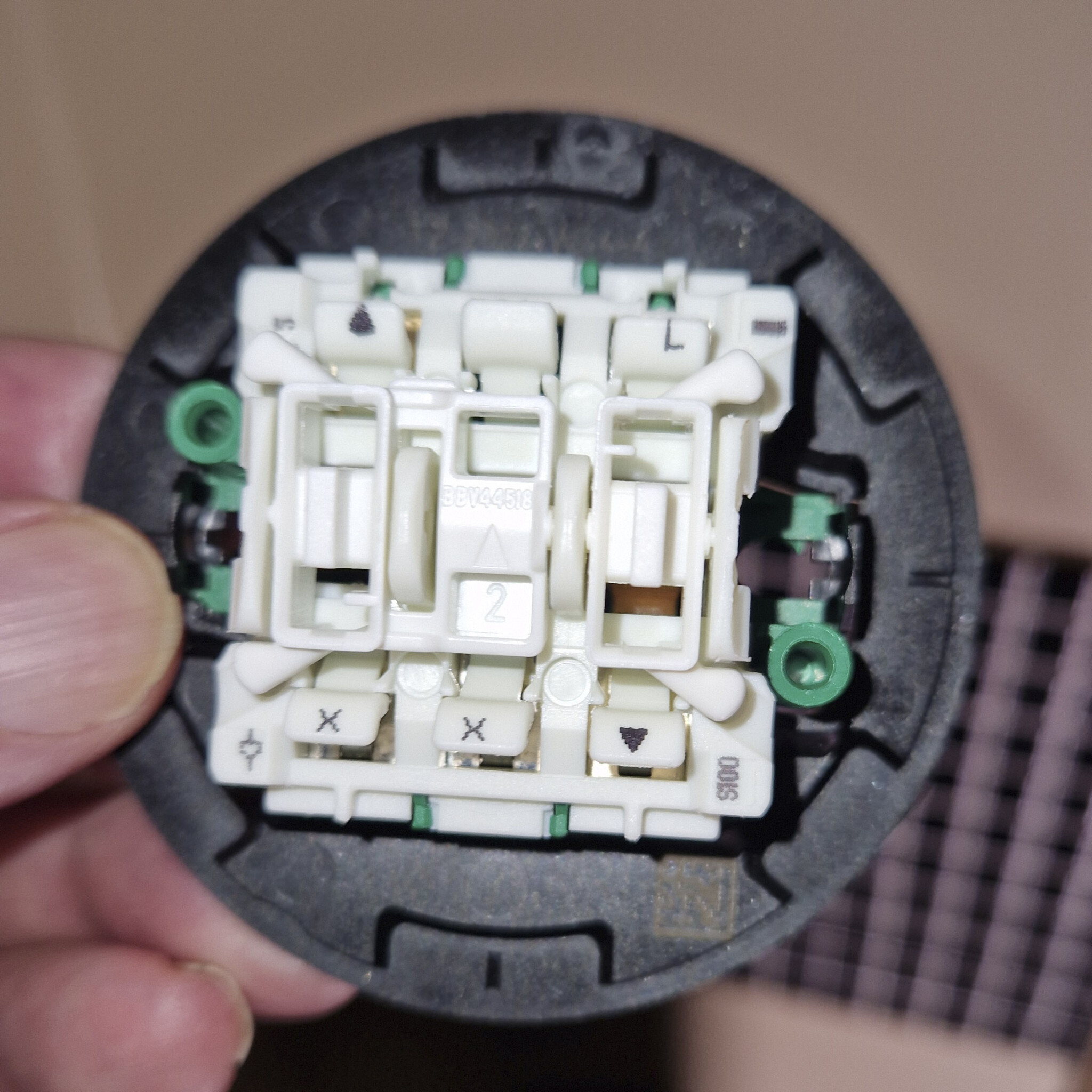

En gammal dubbelbrytare har gett upp på ena vippknappen. Brytaren styr dels taklampan och dels lampan på badrumsskåpet. Jag skickade efter en Renova dubbelbrytare och jag har googlat mig fram till att sladdar till lamporna ska in vid pilarna och inkommande ström ska in på L-märkningen. Men kan jag veta vilken av svart, blå eller brun det är som är inkommande?
Sen verkar också varje sladd kunna sitta på två ställen till varje ingång, det spelar väl ingen roll vilken av de två som jag använder?

På din gamla brytare står det nog ett P i porslinet och den ska in på L sen dom andra hur som helst på pilarna. X = överkoppling och är fria från allt var för sig.

Nej det spelar ingen roll vilket ställe som kopplas in på av dom två som hör ihop på varje ingång, dom är samma kopplingspunkt.
Går det inte att se vilken som är fasen (L) så kan du koppla bort en tråd i taget och sätta på en wago på den (för att skydda). Du märker då vilken lampa som slutar funka och slutar båda funka har du hittat fasen.

Har en känsla av att det är brun som är fasen. Inte för att man idag brukar använda just brun, utan med tanke på konstruktionen och att det är ett P på den anslutningen.

Den kopparfärgade skruven motsvarar "L" på den nya brytaren, tittar man en gång till så ser man ett "P" i porslinet också. Brun på "L" alltså, sedan svart resp blå på varsin "pil ut".
Ögonaböj och 2 till
Tack! Ja det stod P i porslinet och det var kopparskruven.
Nu sitter den på plats och funkar fint.
