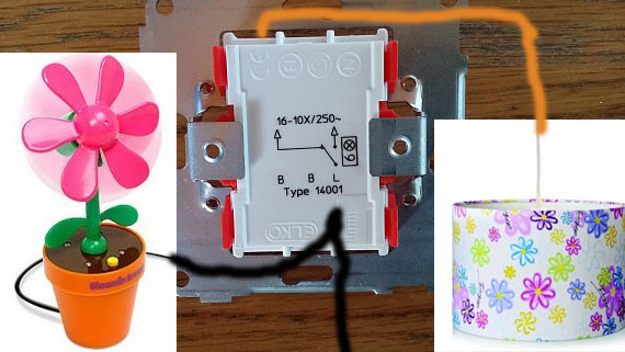

Yrrol, nu är du van med ELJO.
Tändtråden ska sitta till höger sett från baksidan.
Bilden visar opåverkat läge (av) och då har L och pil ut till vänster kontakt hela tiden. Vid påverkat läge (på) så får L och högra pilen kontakt.
//Patrik
//Patrik
L = inkommande ström. Där finns två hål, ena hålet sätter du in den sladd som alltid har ström.
I andra L hålet drar du kabel till fläkten.
Upptill ser du två stycken pil-symboler. Båda har två hål vardera. Du sätter en kabel i någon av dessa och vidare till lampan.
Då kommer fläkten alltid att gå, och du kommer kunna bryta strömmen till lampan.

Du har lagt lampan på ena (växlande) utgången och fläkten på den andra (växlande) utgången.

Jag har gul/vit som kommer in i dosan.
Jag kopplade gul in på L tillsamman med tändtråd till fläkt.
Kopplade vit till lampa på högra pil uppe,
Kopplade blå till fläkt på andra pilen.
Då startar fläkten när ja släcker lampan.
