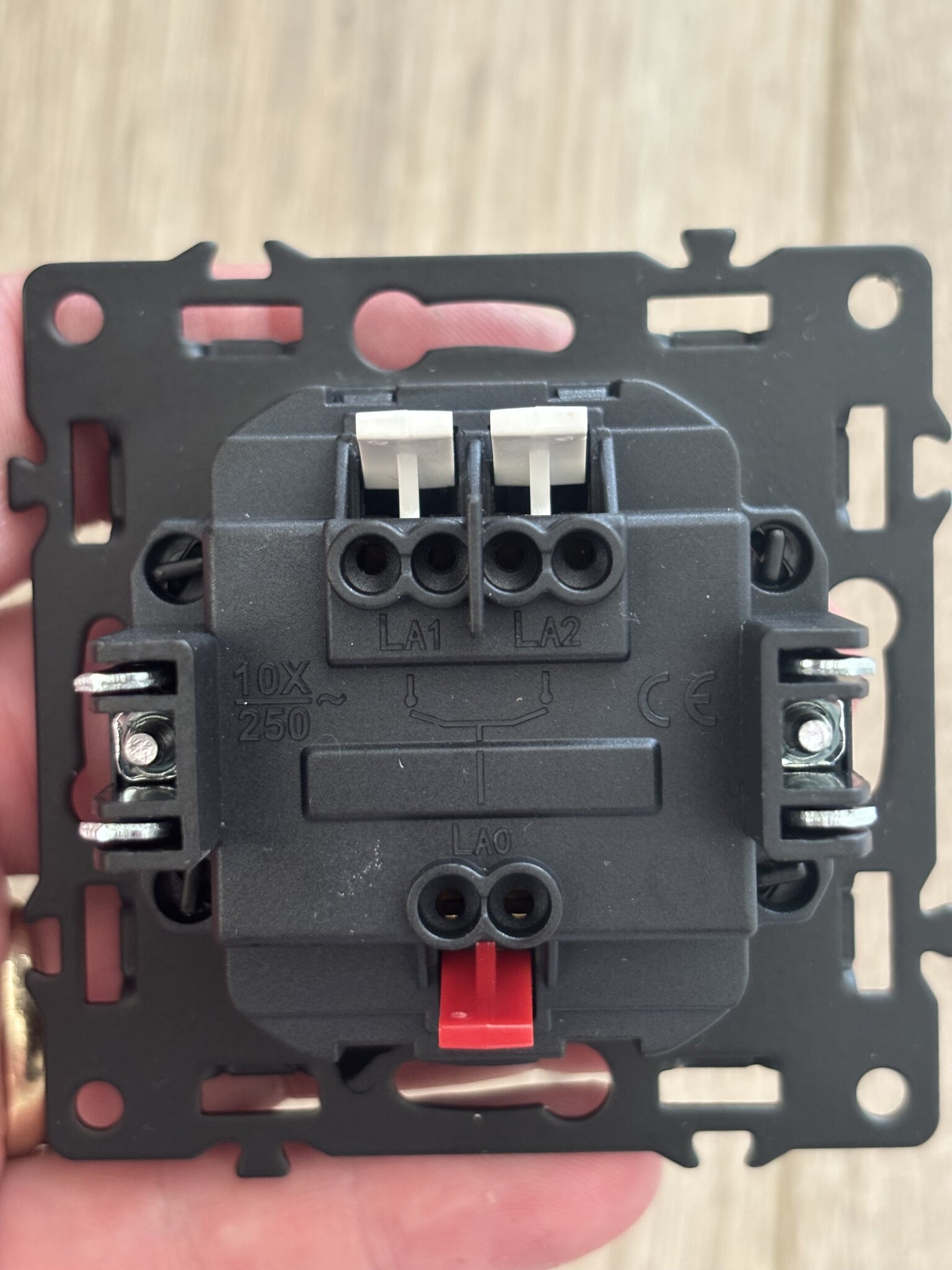

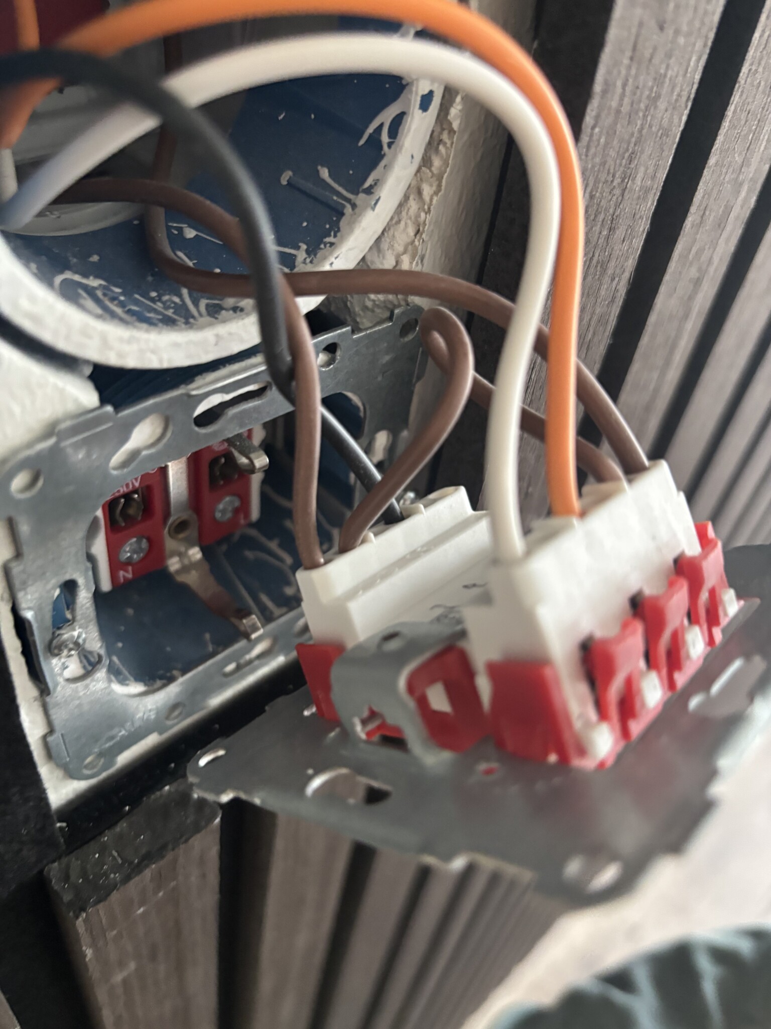

Vita är den jag har nu, den svarta vill jag installera
  • Anslutningskablar i ett vägguttag med vita komponenter, samtal kring byte till svart komponent.
  • Svart strömbrytardosa med vita och svarta kabelfästen och etiketter "LA1" och "LA2".
Tändtråd ut från LA1 och LA2
tommib
Vad står det på gamla brytaren? Det ser ut som en dubbeltrapp och då kan du inte realisera samma koppling som du har nu med den nya brytaren, som är en kron.
Uffe A och 2 till
Jag gissar av första bilden att du har en brytare med två knappar som sthyr var sin lampa, och att dessa lampor kan styras från minst ytterligare en brytare, vardera.
Stämmer det så kan du inte använda brytaren du har köpt.
Eller efter att ha tittat lite mer. En av lampormna styrs från en annan bruytare också, den andra bara av brytaren vi ser. Men den nya är ändå av fel typ.
