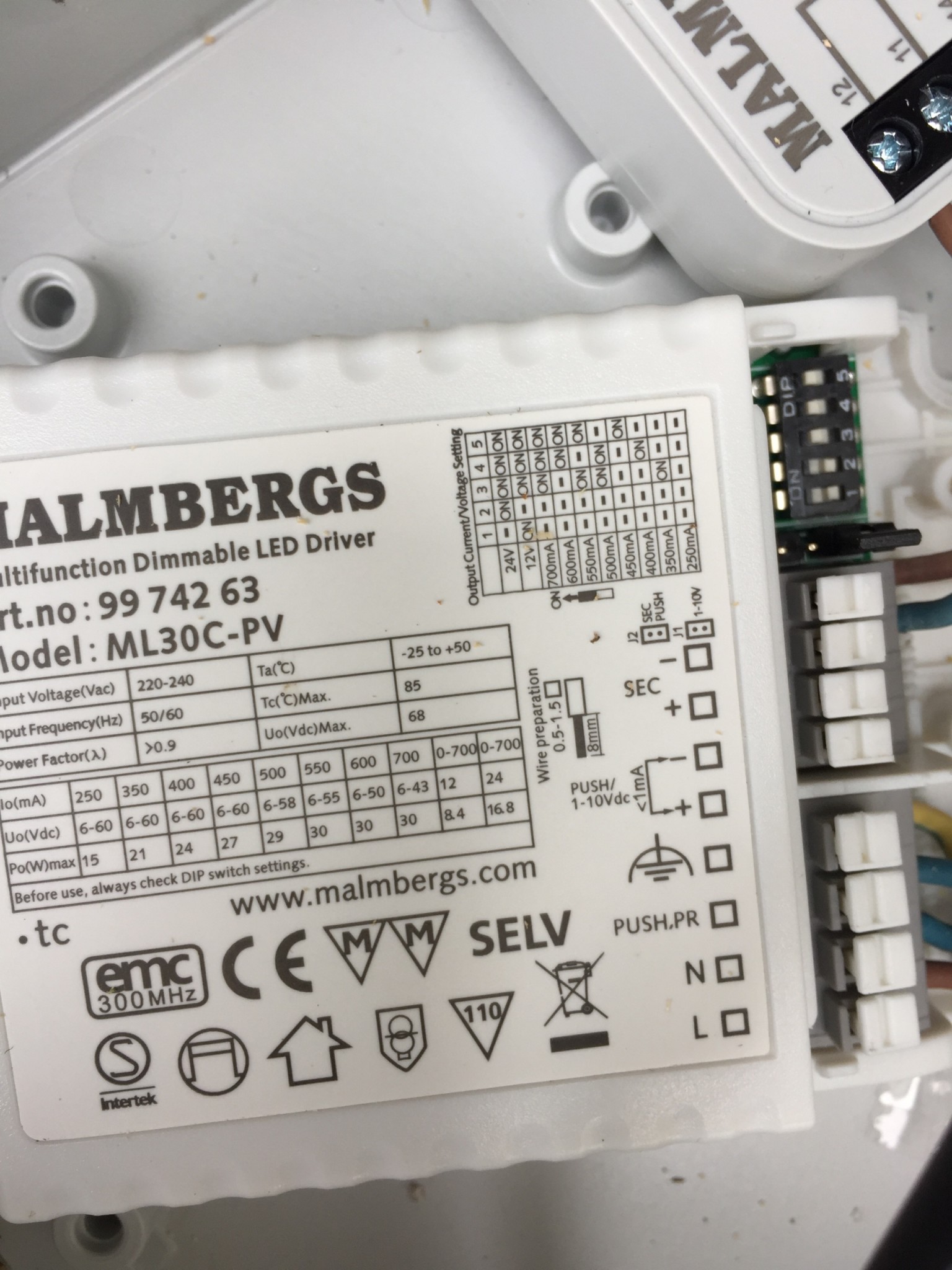

Är det konstantspänning LED eller Konstantström LED?
Det styr vilket alternativ som skall använðas. Vid konstantspännings LED använder man 12 eller 24 v läget på drivenheten och paralellkopplar " lamporna". Vid Konstantström LED använder man t.ex. 350 eller 700 mA läget och seriekopplar " lamporna" . Detta styrs av märkningen på " lamporna" . I seriekopplingen måste alla LED ha samma märkström och att det sammanlagda spänningsfallet i kedjan inte överstiger max ( möjlig) utmatad spänning i vald DIP switch konfiguration

Det går nog att göra på lite olika sätt beroende på vad du vill uppnå. Antingen kopplar du den som en "push knapp". Men då måste du få den att bara koppla på en kort stund, som en fjäderbelastad brytare på väggen.
Eller så får man koppla den som brytare, som helt brytet all ström till drivern.
Du skriver att du har 14 Led till den drivern, det får vara rätt klena LED armaturer om drivern skall orka med det.
Om jag ser rätt på bilden så är drivern inställd med switch 1 o 2 ON övriga OFF. Den inställningen finns inte i tabellen såvitt jag kan se. Stor risk att armaturerna har bränts om den är felkonfigurerad.

Lamporna är seriekopplade och drivern är inställd på 700mA, tror de är på 2w st.hempularen skrev:Det går nog att göra på lite olika sätt beroende på vad du vill uppnå. Antingen kopplar du den som en "push knapp". Men då måste du få den att bara koppla på en kort stund, som en fjäderbelastad brytare på väggen.

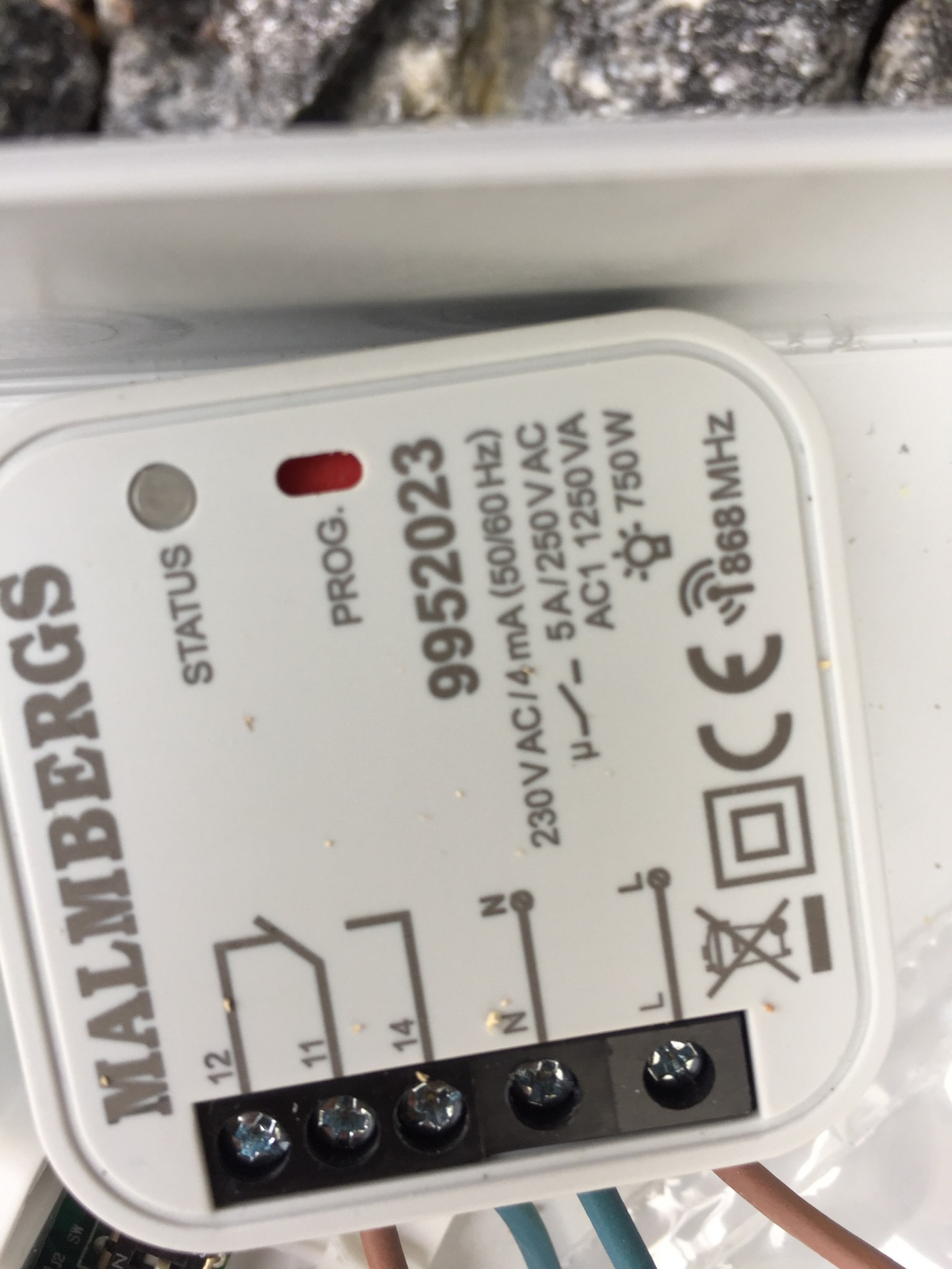

Just nu lyser lamorna hela tiden och reagerar inte när relät/motagaren slår på eller av.
Lamporna fungerar således men något är felkopplar då jag inte får fjärrmotagaren att fungera som tänkt.
Motagaren tar dock emot signal från fjärren då dioden indikerar av /på.
Switchen ska vara så att 1 och 2 är i off och övriga on men kan vara svårt att se då bilden inte var den bästa.
Status dioden. Lyser den när du trycker på strömbrytaren? Har du synkat sändare/mottagare.
Men den mottagaren du har så kommer du bara kunna tända släcka.
Om inte mottagaren går att ställa in så att den återgår till öppet läge när du släpper knappen.

Som jag tolkar de stumpar av trådfärger man kan se på bilderna. Så har du fas (brun) in på anslutning 11 på reläet, och en blå tråd från ansl. 14 till push.pr på drivern ?
Det är dock bara en gissning från mig, baserat på de färger jag ser.
OM reläet slår om när du trycker på fjärrbrytaren, så borde detta fungera, fast konstigt. När reläet går till så borde LED armaturerna dimma upp/ner tills du bryter med fjärrbrytaren. Om du med fjärrbrytaren pulsar snabbt så borde led slockna eller tändas.
