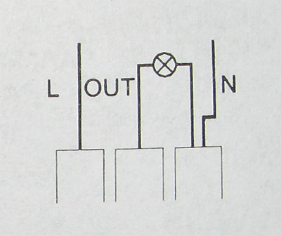

Hur koppla?
Sida 1 av 2
Funkar om man öppnar länken utanför forumet.
Till vänster "L" --> Matning fas
Mitten --> Utgång (klotet med kryss i är en lampa...)
Höger --> Nolla, både matning till dimmern/brytaren/vad det nu är och kopplingspunkt för lampan.
Happy burning.

Tackar för hjälpen!
Går förhoppningsvis bra på en brytare som går till en lampa (fasadbelysning).
Men hur ska man göra om man ska koppla till en brytare som har två fasadlampor på
samma brytare? Kollade bakom brytaren där och det fanns en brun "L" och två andra bruna kablar som jag antar går till varsin lampa på utsidan huset. Fanns även två blåa och två grön/gula som inte var inkopplade till något alls.
Alltså 7 stycken totalt.

Inget alls? Inte sammankopplande, inte isolerade, ingen toppklämma?marto skrev:
Låter ganska udda om armaturen enbart matas med en fas och inget annat, eller att PE o N skulle komma i en egen matande kabel.. Kan du inte bara skippa fredagsölen och ta hjälp av någon?

Antog (kanske för snabbt) att brytaren satt utomhus och var kopplad med EKK eller liknande. Kanske är den inne och någon har helt rätt dragit N o PE för framtiden till din apparatdosa. I så fall har du väl en B-dosa med resten av trådarna i närheten av brytaren. En bild kanske du kan ordna så klarnar det eventuellt.
edit; Jag läser visst dåligt. Jasså de ÄR sammankopplade. Då är de ju absolut "kopplade till något"
Blå toppskarv till N på din brytare så blir det rätt.

Men om en brun går till L och en blå går till N, var ska då de två andra bruna gå till som kommer från varsin fasadlampa på utsidan? Bara nyfiken

Mittanslutningen var ju utgång till lampan(orna).
PE står för Protective Earth, alltså skyydsjord.
jag är inte riktigt klar över vad som skall uppnås här. Finns det en befintlig brytare som skall bytas ut? Lamporna har varit inkopplade och fungerat?
Och nu vill du alltså dimma de här lamporna?

Kan man sätta en brun kabel som kommer från ena fasadlampan i samma koppling (N) tillsammans med blå kabel? Hade som sagt varit lättare med en lampa men nu är det två.

Förstår nog inte riktigt frågan, men det låter helt fel.Vad har du för trådar ute vid lampan? Borde vara en Blå och troligen en Brun?

Frågan är dock vilken av de två blåa som ska gå till N på mitt tidigare uppladdade elschema?
Eller kan man ta vilken av de två blå som helst? Det syns inte men som sagt så kommer det upp en blå nerifrån dosan och den andra kommer uppifrån. Varför är det så många kablar förresten? Tack igen för att ni svarar och hjälper mig

Bytt toppklämma på de blå om de inte får plats på nollan på ditt ur(bytte är så att du kan ha kvar de 2 bef trådarna blå och få ut en 3dje blå tråd till nolla på ditt ur) . Kablarna kanske inte räckte är en teori.
