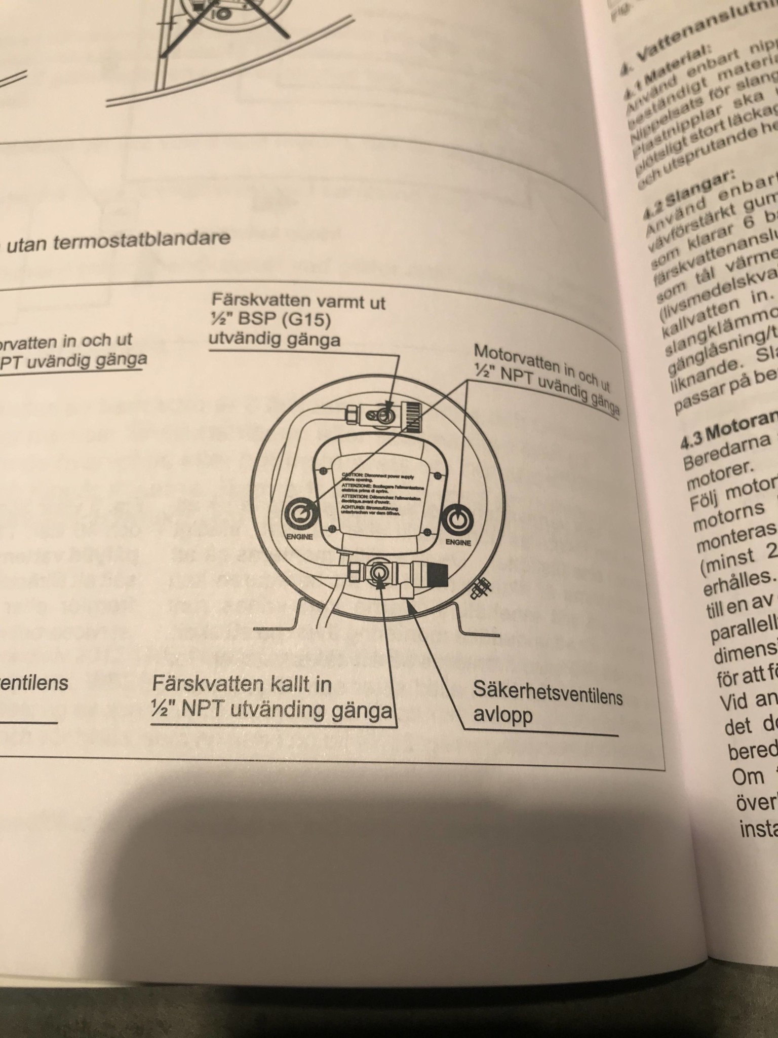

Jag ska koppla en varmvattenberedare på båten och undrar vad för slangnipplar 16mm som funkar alt vart jag kan få tag i dom som inte är så vanliga (NPT).

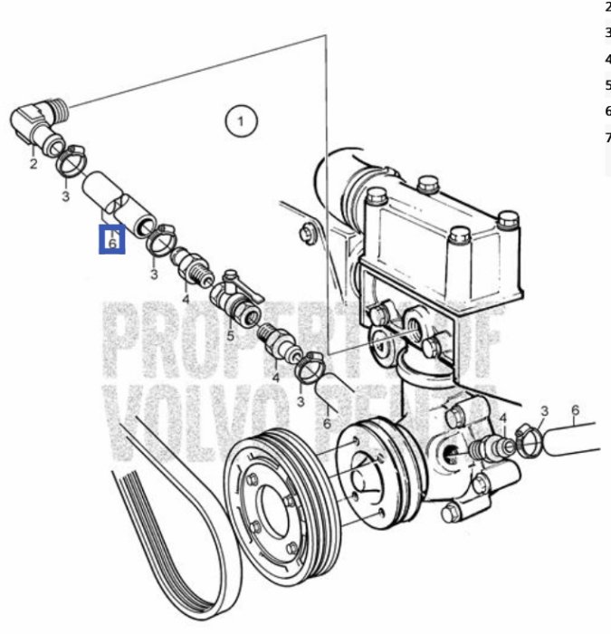

I motorn är det 1/2” NPT invändig gänga-vad kan jag koppla där? (Nummer 2 och 4 på bilden).
På VVB är det 1/2” NPT utvändig gänga- vad kan jag koppla där?
Har förstått att R15 (G15) kan i vissa fall funka med lin, borde gälla på VVB men gäller det även i motorn?
  • Schematisk bild av en varmvattenberedare med anslutningar märkta med gängstorlekar.
  • Exploded view diagram of engine with labeled parts 2 and 4 relating to NPT thread discussion for water heater installation.
Ingen som vet om 1/2” NPT utvändig kan ersättas med något som är lätt att få tag i?
För att testa själv så måste jag tappa båten på kylarglykol och det är jag inte så sugen på om jag inte vet att jag enkelt får ihop det igen.
