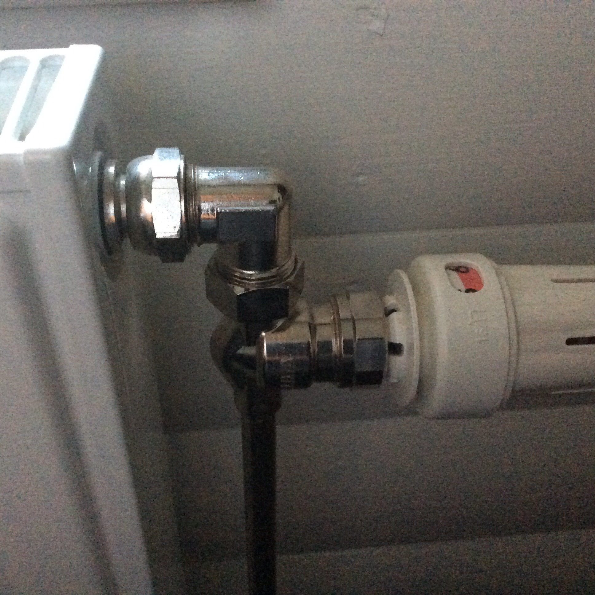

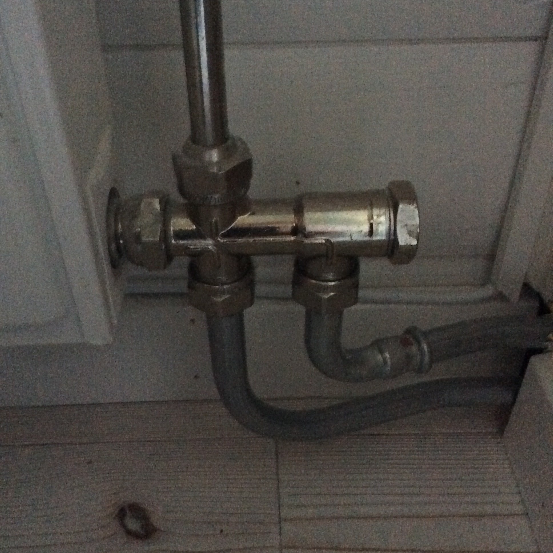

Hej på er!
Jag behöver koppla bort ett element, och hoppas på att det finns en smidig genväg istället för att koppla ur ute vid pannan och tömma systemet. Jag kan dock inte hitta några avstängningsventiler, eller har jag fel? Tvingas jag tömma systemet, eller finns det kanske något annat smidigt sätt?

På den understa bilden, skruven som är allra längst till höger på den bilden skruvar du av med en skiftnyckel eller rörtång sen kan du se en annan skruv där i hålet som du skruvar på med skruvmejsel, moturs har jag för mig men du lär ju märka vilket håll du kan skruva åt... Det är inte alltid det håller helt 100 tätt dock så ska du ha av elementet en längre period bör du skruva dit någon tillfällig rörbit
