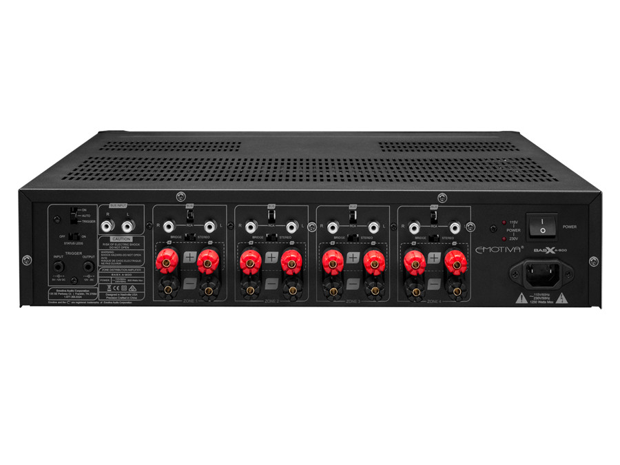

Vi upptäckte att vi i regel aldrig lyssnar på mer än två källor samtidigt. Så TV-zonen har en dedikerad förstärkare (5.1.2), badrummet har en egen zon (”hissmusik”) men kan även kopplas ihop med ”masterzonen” (kök och kommande uterum). Kommer bygga ut med en egen zon i vårt sovrum men den kommer vara helt bortkopplat från de övriga. Anledningen till att jag vill hålla ner våra zoner är för att vi upplevde att Spotify buggade när det var för många zoner.
Kör en Emotiva Bas-X 800 (och är väldigt nöjd) men måste köpa en förstärkare med fler kanaler snart. Masterzonen är inkopplad i BUS och badrummet kör egen egen ingång, men synkade via en ”chromecast-grupp” i Google Home.

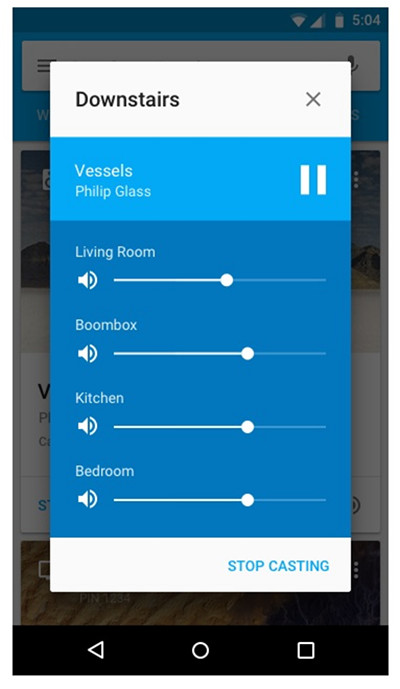

Jo, jag vill absolut kunna lyssna i endast en eller några zoner så. Jag hade hoppats att det fanns något slags gränssnitt till förstärkaren där man kan styra detta remote, men det verkar inte finnas. Men att skapa en grupp i Google Home och styra det där är ju en bra idé!C crazytok skrev:Ok,
Men vill du inte kunna välja i vilka rum musiken spelas i då? Med en chromecast i bus ingången får du ju musik i alla zoner samtidigt... man vill kanske inte alltid köra i alla 6 zoner samtidigt?
Jag hade hellre valt att sätta en chromecast på varje zon. Sedan kan du skapa en grupp där tex alla är aktiverade, eller en grupp där tex bara vardagsrum/kök är aktiverade. Eller hur man nu vill ha det. Dessutom möjliggör flera chromecasts att tex frugan/barnen kan köra musik i tex badrummet medans du lyssnar på något annat i vardagsrummet.
(jag har dock aldrig använt just chromecast så jag vet inte exakt vad denna har för möjligheter till multiroom. Däremot vet jag att du kan göra det med echo input)
Kan man ställa volymen för enskilda Chromecasts i Google Home? Annars vet jag inte riktigt hur det ska fungera, jag vill ju kunna justera volym separat för respektive zon, utan att dra högtalarkablarna via en fysisk volymknapp.
Nej förstärkaren har inget stöd för sådant. Det du kan göra är bara att ställa volymen på varje kanal fysiskt, vilket man kanske gör för att ställa in en Max volym i varje zon.
Volymen i varje zon ställer du via Google Home appen. Sedan blir ju volymen från tex Spotify en ”master” volym som i sin tur justerar volymen i alla aktiva zoner.
