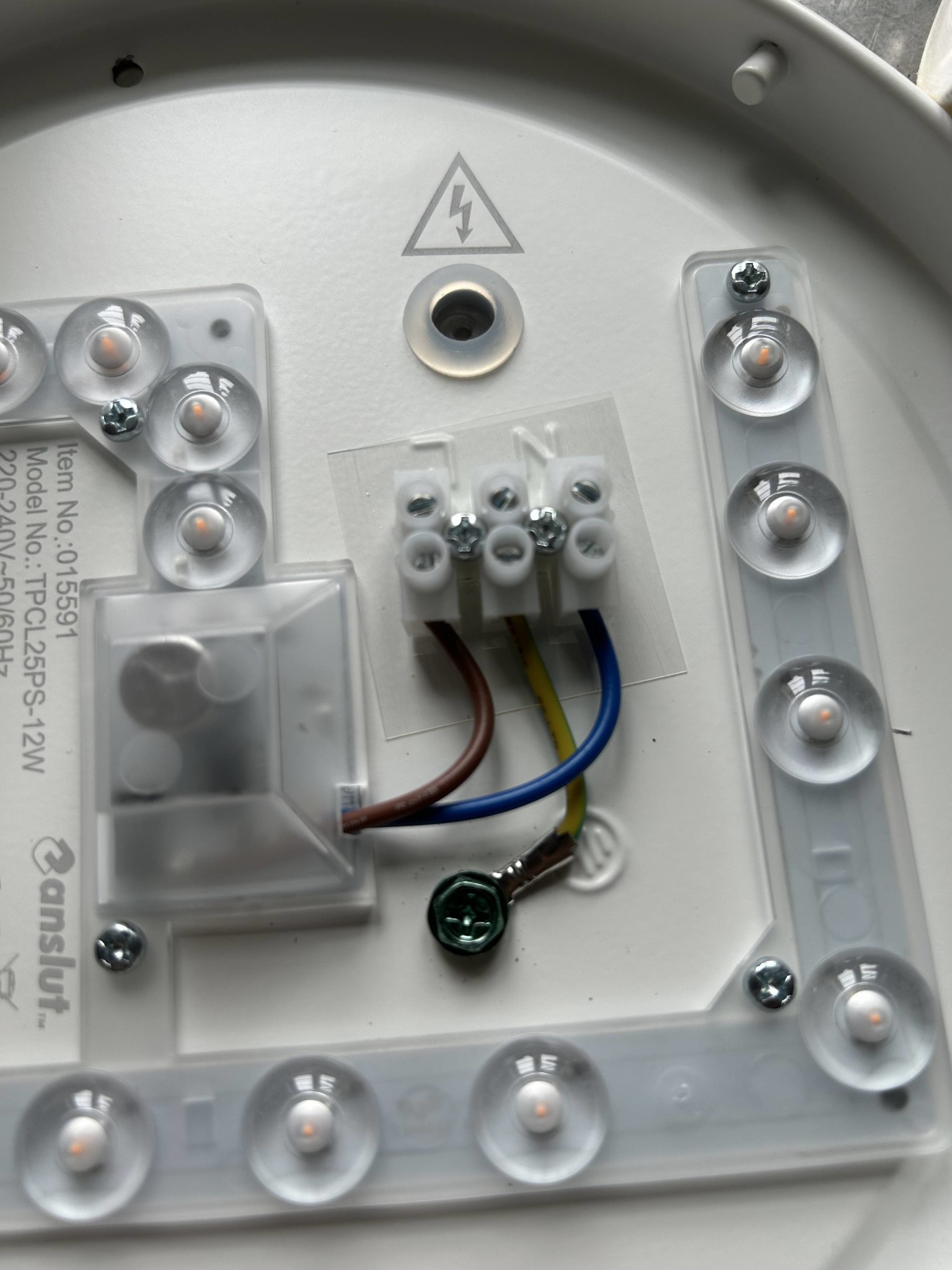

Jag ska koppla en sån här plafond men den här bara tre kablar. https://www.jula.se/catalog/el-och-...husbelysning/takarmaturer/plafond-led-015591?

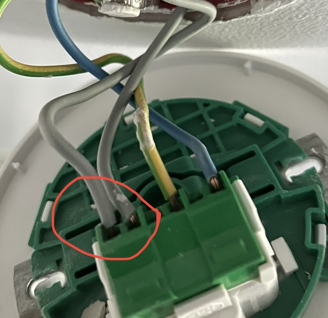

Uttaget har dock fyra kablar.

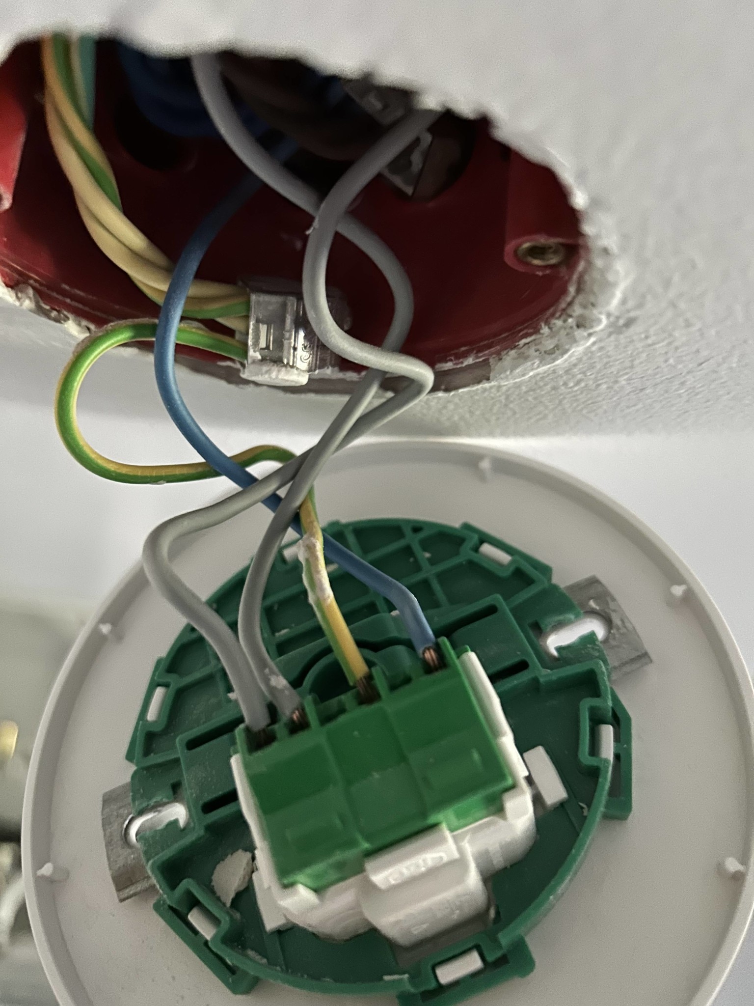

såhär ser armaturen (lampan) uttaget utFredrikR skrev:
Jo två stycken ska gå till samma.
Ok så dessa två gråa i rödmarkerade går till brun, gul/grön till gul/grön och blå till blå?

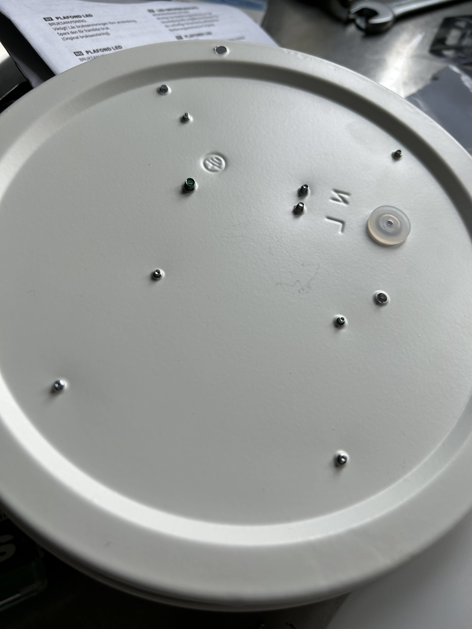

Troligen är väl plafonden gjord för att sitta dikt mot tak och bara ha ett rörutlopp i taket.RoTe skrev:
Typiskt mycket skit som säljs mest i Europa, men ändå letar sig hit.
Men om det är möjligt att montera plafonden över lamputtaget så har du helt rätt.
Jg gjorde som Rote sa. Funkar helt ok för 69kr. Blir liten glipa på ca 50mm mellan tak och plafond men det kan man leva med
