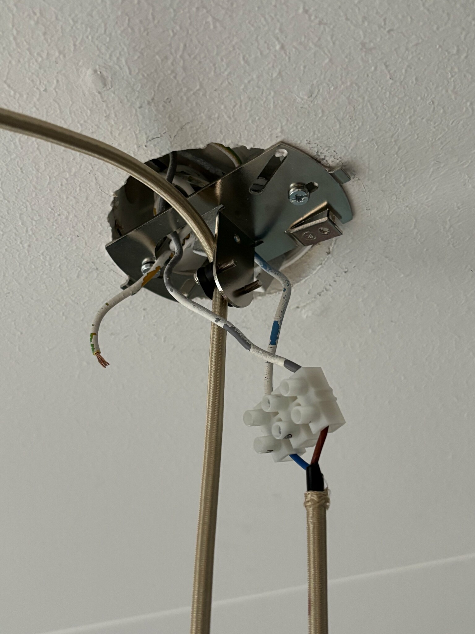

Gjorde misstaget att köpa en designerlampa och inte IKEA (de är ju faktiskt sjukt smidiga att hänga upp). Och naturligtvis ledde detta till problem med installationen. Ringde elektriker men de dök aldrig upp idag så blev arg och gjorde själv.
Plockade ner lamputtaget (ett sånt där nytt EU) då det inte går att få upp koppen snyggt med det och ur taket kommer 3 kablar; jord, blå och grå. Förutsätter att grå är = brun.
Notera: Lampan har ej jord. Den har Skyddsklass II. Den är gjord av metall, en sån här är det: https://gubi.com/en/se/products/mul...7jLHho5bOUrPp322u2YyUG-xOFfD_JEDctrqURZiU53Ag
Frågan som gör mig nervös är då vad gör jag med jorden som kommer från taket? Sätter en clamp på den? Eller måste jag koppla in jorden i sockerbiten och sen dra jord till lampan? Jag själv tror på det förstnämnda men jag är osäker. Vill ju undvika att nån får sig en elkyss om nån nuddar lampan.

Och vad menar du med att grå är lika med brun? Menar du att grå är tändtråd? I armaturens inkopplingsanvisning ser man om den ska anslutas till jord eller ej. Ska den inte anslutas till jord pakerar man lämpligen jordtråden i någon typ av kopplingsklämma, enklast är kanske en Wago 221.
Precis. Det finns ingen brun utan blå (N), grön/gul (PE) och grå. Läste att brun (L) ibland är grå.E elmont skrev:

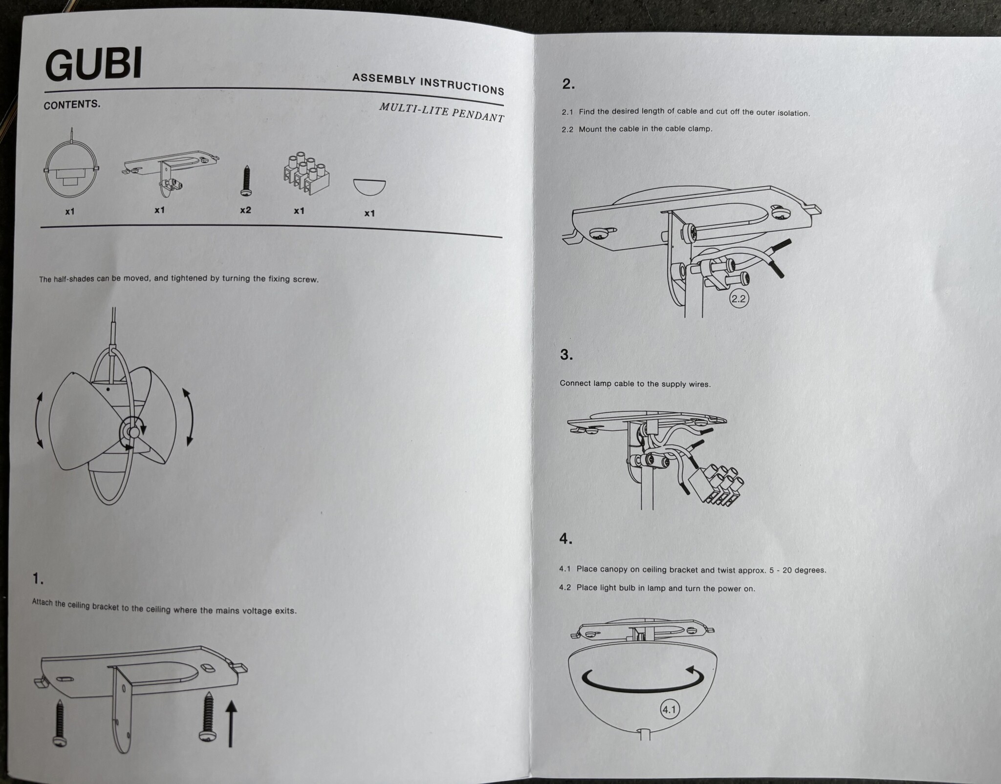

Armaturens sladd har ingen jord, däremot kom det med en 5cm lång jordkabel i en påse, se bild. Men det nämns inte nånstans i installationsanvisningarna att den ska användas, se bild. Det var exakt en sån där Wago jag tänkte använda till takjorden.
Tredje bilden visar hur jag gjort. Dock har jag inte slagit på strömmen ännu....⚡️
Du ska inte ta för givet att en viss färg är en viss fas eller har en viss funktion, den enda färg som bara får ha en funktion är den gul/gröna som endast får användas som jord. I övrigt är det i stort sett fritt så man vet aldrig vilken funktion olika färger har, men blå är oftast nolla.
Finns det en möjlighet att fästa jordtampen någon stans i takkoppen tex via anslutningsplinten eller någon annan skruv så ska den kopplas in. ofta ska den in i mitten av anslutningsplinten där ena sidan av plinten är ansluten till metallbleck i takkåpan.

Tittar man på databladet från tex Royal Design så är dessa multi lite med isolationsklass 2 eller 3 så då är det minst dubbelisolerat och kräver ej jord. Men kolla själv på exakt din modell då dessa är bords.

Armaturen som hänger i sladden är kanske dubbelisolerad, men takkoppen är det inte beroende på hur den installeras. Så det går inte att stirra sig blind på märkskylten. Och instruktionen är felaktig! Hur svårt kan det vara att tillverka en armatur??
