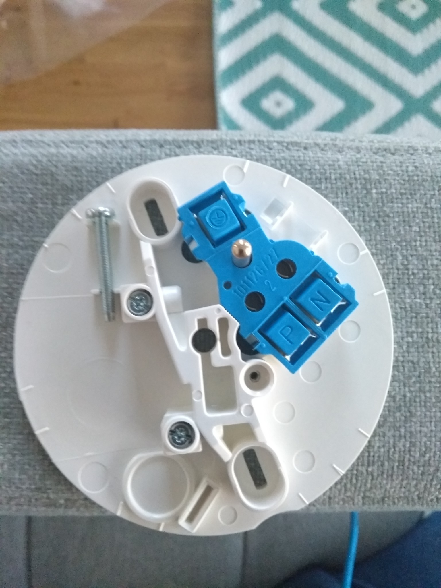

Uppifrånvy av ett öppet eluttag med synliga kabelanslutningar och blå tryckknappar
Uttaget uppifrån.

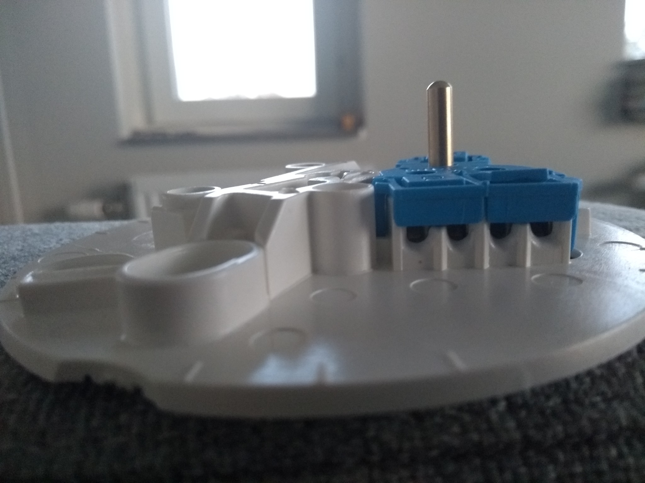

Närbild på ett eluttag med öppna hål och blå knappar, utan synlig dragavlastning eller inkopplad kabel.

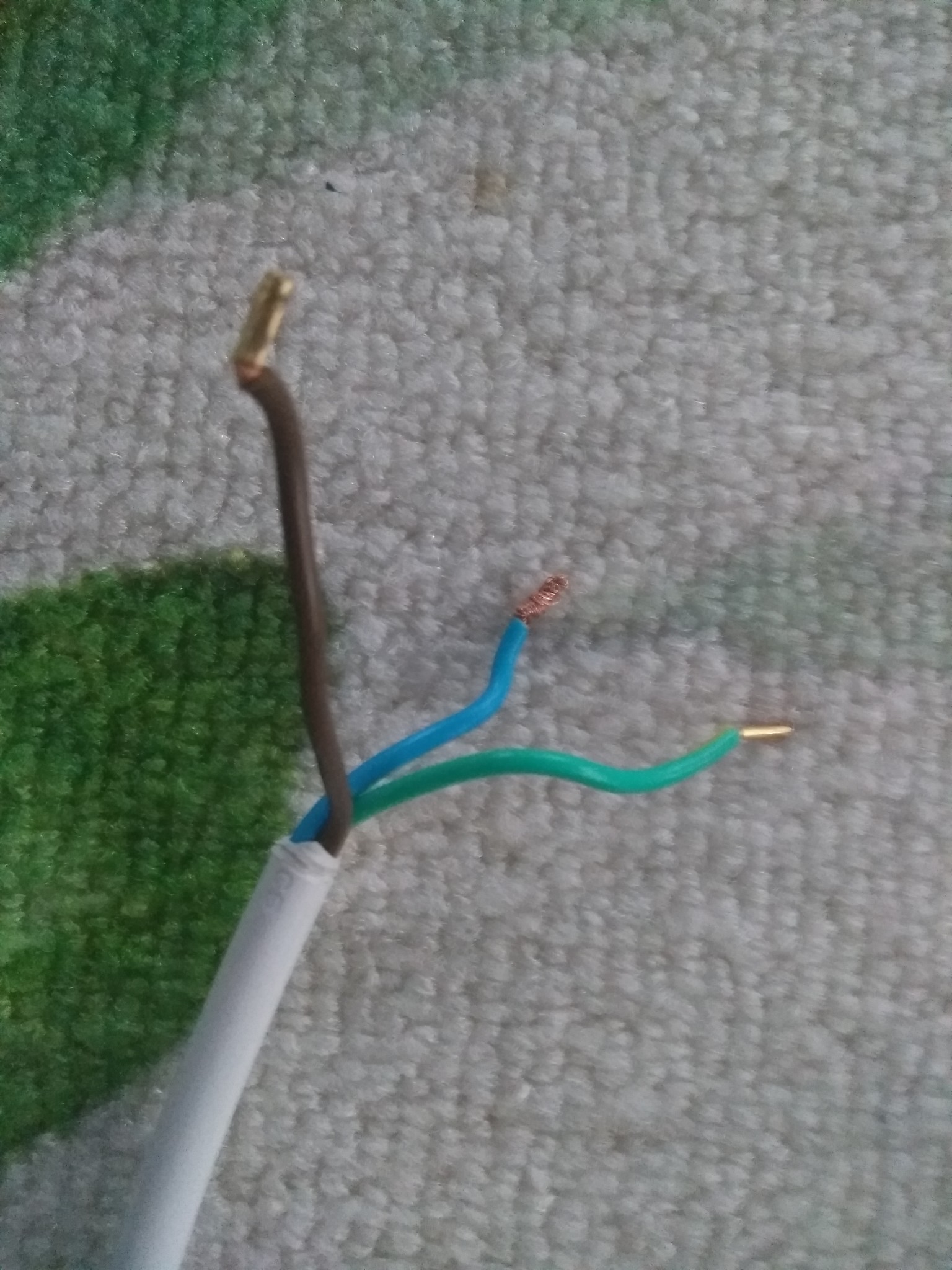

Elkabel med avskalade, oanslutna ändar i brunt, blått och grönt på en matta.
Hålen vid sidan. Kabeln.

Kabeln verkar inte gå in i hålen vid sidan med blåa knappar på. Det verkar som knapparna (P, N, jord) gör ingenting. Jag tog kopparbiten i början av kabeln bort från N kabeln för att se om det går lättare in i hålen men nej. Kabeln stannar inte stabilt där fast hur skulle trycka blåa knappen när kabeln är inne i hålet. Hur borde man koppla kablarna?
Varför finns det inget dragavlastning i uttaget?
Du har fel typ av kabel. Uttaget är tänkt att anslutas till ledare som används i en fast elinstallation med kablar som har större diameter.

Aha. Det skulle förklara. Min idé var att det skulle bli en vanlig lampkabel från lamputtaget på väggen till detta uttaget som monteras i taget. Jag antar av vad du säger att det inte går göra det här på det viset utan kablarna till utanpåliggande uttaget i taget måste vara av samma typ kablar som är där inne i vägguttaget.

Om syftet är att ansluta en lampa en bit ifrån uttaget så är det kanske bättre med en sån här?

Ja, iden var ju att använda just denna typ stickpropp och dess kabel från vägguttaget till detta utanpåliggande uttaget. Men jo, antagligen går det inte. Skulle vilja slippa montera bara kroken men det blir väl då ända möjligheten...
